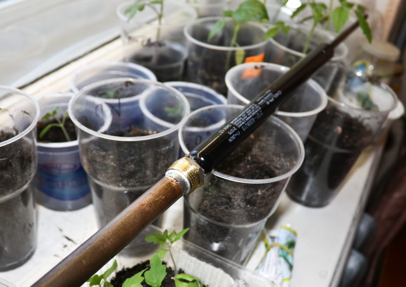

Привествую всех !!! построил в том году сам теплицу 10х8х3,40 с проф.трубы 25х25, варил сам и поликорбанат сверху 12 метр. лист 6 ушло 5 листов, на торца 4 ушло 2 листа 12 метровых, делал капитальную что-б под зиму, вот теперь думаю оснащать ее по высшему уровню . фото выложу скоро.
Вопрос почему необходимы такие большие емкостя (2метра), если выложены фото меньшей емкости как от девяточных стоек и еще меньше ???
Регистрация: 01.06.2008 Пушкино Сообщений: 3043
SMIT написал :
Янн:- Если про длинну 2 метра. Пролёт между стойками 2 метра. Труба является ёмкостью и осью одновременно. Закреплена она между стойками. А про объём, почему? Просто вычеслил его, методом научного тыка. Сперва была труба 2 метра ,пол дюйма- мало,затем три четверти -мало, дюйм с четвертью (32мм) -хорошо. Может и дюймовая подошлабы-незнаю. Что попадалось под руку ,из того и делал. Последнюю делал ,из трубы на 42 мм ,превосходно работает.

То есть если сделать подъемники от нивы и приваренные к стойкам от 09 , то будут также функционировать, у меня форточки в торцах по две штуки примерно 1,50Х60 см.
А если как читал у ташкентского товарища, на больших теплицах сделать одну емкость от огнетушителя ОП -4 или ОП -2 и разместить ее в середине , а медными трубками разводка на четыре форточки к подъемникам на форточках , конечно дорого обойдутся трубки..., и как в подъемнике приделать штуцер что-б трубку прикручивать...
SMIT написал :
Янн:- Надо резьбу резать м10 шаг 1,25 ,если не ошибаюсь.
SMIT написал :
Можно и так, только вот магистраль по всей теплице тащить придётся. По мне лучше, не зависимо сделать, Вам можно две открывашки ,по одной на две форточки.
