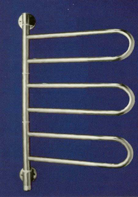

Купили электрический полотенцесушитель Partex (лесенка), инструкции внутри нет. На коробке только мыло export@partex.es,штрих-код Российский, да надпись что гарантия 3 года. Заявлены 60ватт.
Сняли сверху пластиковый колпачек, под ним хромированная гайка с резиновым уплотнителем, внутри виден ТЭН, но он стоит по центру трубы и стенок не касается.
Сидим и думаем - может его чем-то наполнить нужно перед включением? Продавцы и установщики тоже не в курсе.
Есть у кого идеи что делать?
У меня не провод, а ТЭН. Он закреплен внизу одной из вертикальных труб рядом с выключателем. Со стенками не контактирует. Он что - воздух греть будет?
Выглядит как вот этот
только без регулятора-термостата.
Воду лить боюсь, обычно пишут, что заполняются маслом - минеральным или растительным.
Вот ведь, дернуло меня колпачек снять. Для чего еще ставить сверху на трубу гайку с уплотнителем вместо заглушки?

Вряд ли что-то нужно заливать. Это 60 Вт-ый полотенцесушитель - просто ТЭН с большой красивой трубкой.
А есть маслонаполненные. Эти еще и функция обогрева. Но у них мощность 600 Вт
Ребята, не изобретайте велосипед! Эти полотеничники пригодны для простой воды. В отопительный период (если такая система питания полотеничника) они работают от централизованого отопления, а в межсезонье, перекрываются краны и втыкается в розетку. ТЕН ставится в один из нижних входов, а проточное питание в другой свободный нижний вход и один из верхних.
2OlegT дайте фотку Вашего полотеничника и терморегулятора. Возможно мой предыдущий пост ощибочный. Дело в том, что у нас продают ТЕНы для лесенок польского производства и я подозреваю, что у Вас подобный полотеничник с ТЕНом
Сейчас сфоткать не могу, надо съездить в новую квартиру. Мастера попробовали включить как есть, вертикальные стойки и верхняя перекладина нагрелись довольно быстро до 50С.
