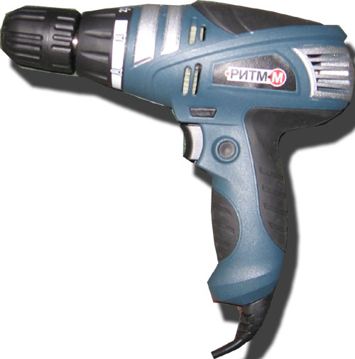

Ничего особо нового я не добавлю, но может кому-то будет небезинтересно.
Приобрел без конкретной цели, из любопытства, 960 руб.
В комплекте идут запасные щетки, заявка на недетский ресурс, оптимисты . Шурик оснащен мягким резиновым (!) шнуром, длиной 2,5 м. Пластик грубоват, патрон двухмуфтовый, зажимает как будто неплохо. В целом, топорно, но на ощупь прочно. Для проверки биений я взял китайское неновое спиральное сверло 6х300. (Фото 2) Система шурик+сверло показала биение не более 3 мм, я был приятно удивлен (Фото 3). Сверление спиральным сверлом на 24 мм (больше небыло) – довольно легко. (Фото 4) Подошел тест на шуруповерчение. Инструменты взяты произвольно и того что было под рукой. Инструменты: бош gsr10,8 и gdr10,8 и энкор (Фото 5). Метизы 1 - 3,8х19; 2 – 3,8х45; 3 – 4,2х65; 4 - 4,2х90; 5 – 5х125; 6 – 6х120. (Фото 6). Трещетку на минимум. Gsr лишь на 3-5 мм вкрутил саморез №1 и затрещал. Энкор вкрутил №1 полностью, №2 без утопления шляпки, № 3 до конца спирали. На промежуточных положения трещетки я не закручивал, усилие, на ощупь, нарастало плавно. Трещетки на максимум. №4 gsr закрутил с трудом энкор легче; №5 gsr не вкрутил до конца, gdr вкрутил за, примерно, 12-15 сек., энкор вкрутил на грани разумного; №6 gsr снят с теста, gdr закрутил с трудом, ок.30 сек., энкор закрутил с трудом, за гранью разумного. Вывод: 1. как дрель аппарат сгодится, биения не велики, но 800 об. для метала маловато. 2. Как шуроповерт - для мелкого крепежа трещетка жестковата, автостопа нет, крупный крепеж крутит существенно легче чем gsr при том что имеет обороты вдвое выше. Не сильно ошибусь если скажу, что реальный крутящий момент примерно равен обычному 12 в шурику, типа макита 6271 на 1-ой скорости (ок 400 об.). 3.По характеристикам и цене девайс достоен, если надежность не подведет.
