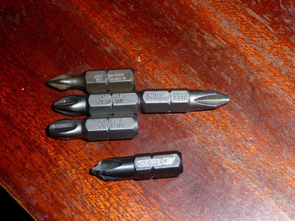

Подскажите пож. по креплению бит. 1. Коротенькие, маленькие - это ТОЛЬКО в битодержатель или типа как у отвёрток бош (ixo), больше никуда не подходят, правильно?, 2. Которые 1/4 (так вроде называются), это шестигранные с канавкой - ТОЛЬКО для аккум.отвёрток или шуруповёртов без патрона ( бош 10.8, макита 030, отвёртка AEG), правильно?, можно ли их в шуруповёрт с обычным патроном зажимать? 3. И просто шестигранные, длинные ( без канавки) - это ТОЛЬКО в обычный патрон?, их нельзя ставить в шурик где крепление 1/4? А которые шестигранные и у них с двух сторон разное, например ph1 и ph2, подходят ТОЛЬКО для обычного патрона?, что-то про такие не ведётся речь, они неудобные? 4. Достаточно иметь для дома биты ph pz + прямой шлиц трёх размеров каждой?
2 Олег53 вообще , но в основном, в ходу 3-х видов:
короткие C6.3 они вставляются в битодержатели и непосредственно в некоторые разъёмы (например, на Bosch IXO или на старом GSR10.8V-Li (без фиксатора.) Есть битодержатели с фиксаторами для них. Такой битодержатель в патрон - и всё. Саму биту в патрон можно, но неудобно.
подлиннее с проточкой E6.3. Можно в патрон, можно в разъём с фиксатором.
2-хсторонние. Только в патрон, хотя некоторые зажимаются в разъём с фиксатором. У них проточки на обоих концах.

Скажите пож., как отличить поддельные биты от нормальных, есть какие-нибудь способы, или без опыта это невозможно? Купил WP на рынке, биты как биты, по 50 р., с синей полоской на которой написано Wirldpower, попробовал покрутить, несколько раз бита сорвалась, и вот уже на ней завалы, может быть все, даже самые хорошие, так выглядят когда срываются с шурупов?, вообще сильно надо давить на шурик?, не будет ли ему это создавать лишнюю нагрузку? Есть ли место, где без опаски можно покупать свёрла, буры, биты и т.д., не важно по какой цене, мне не работать, если куплю каждой штуки по 3, до конца жизни хватит, а если подделки, то даже мне на пару раз всего. По фирмам предпочтения я смотрю у всех разные, один ругает, другой хвалит, кому как повезло видимо.
Ну как же, у всех предпочтения разные, кто-то одним пользуется, кто-то другим, почитайте внимательнее, для себя я понял, главное на подделку не попасть, ну а фирма любая для дома подойдёт wiha, wera, bosch, irwin, aeg, hawera, ush, whirlpower.

Roma1986 написал :
Уважаемые форумчане, а какого вы мнения о макитовских битах? А то прикупил,а испытать все не доходит.
у меня есть одна Макитовская бита - стояла в ручной отвертке лет 7 наверное. закрутил ей всякого-разного. несколько раз использовал эту отвертку как зубило бита живее всех живых бит - аж обидно.
только вот сами знаете раз на раз не приходится... другая Макитовская бита может оказаться уже не такой уж хорошей
На вид - обычный крест (Ph), у меня ush - точно такая же. А вот пряжечка у мастера на той же странице - необычная, я такой гот мит унс не видел - и не курица, и не птица. Прямо реваншист какой-то, а не мастер.
