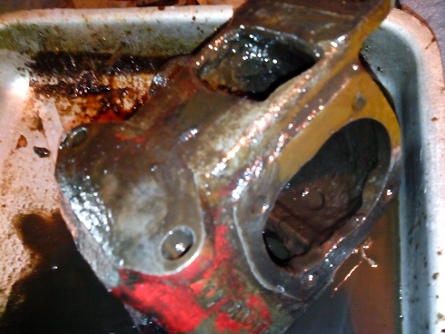

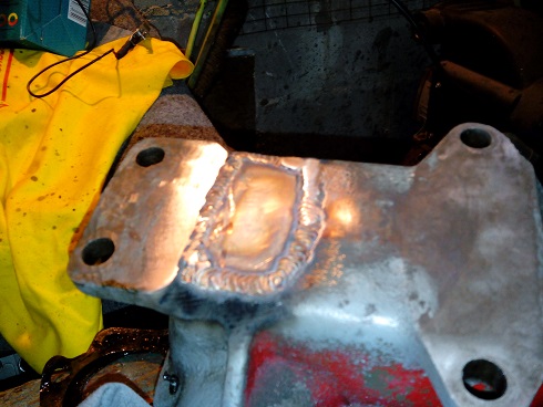

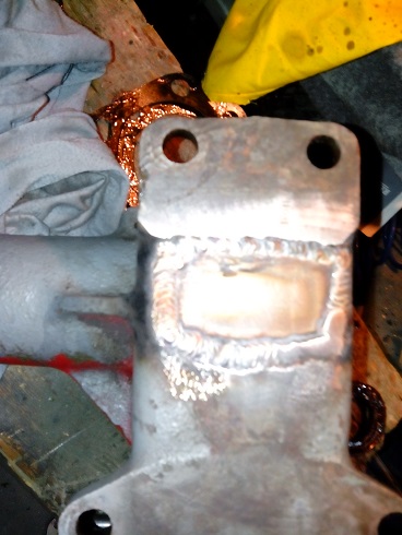

КПП ещё неделю назад доделал, почитал про мои видео, скажу честно да критики много я и сам могу долго себя критиковать, что поделаешь делаю по возможности была бы возможность сделать без сварки сделал бы, про сварку она бывает разная, несколько лет работаю на производстве провожу контроль сварки неразрушающими методами, поэтому не надо за сварку писать в ней я уверен, фиксатора нет потому как не доделал ещё до конца рычаг, вероятность износа переключателя не высокая, шток хромированный с поверхностной закалкой и он купается в масле, шестерни КПП мотоцикла Урал изготавливались в моем городе за них мне больше знать, также крутящий момент на трактаренке вразы ниже, критики много но ведь никто до меня не сделал и не проверил лучше бы поддержали, старался снимал видео чтоб показать саму идею

А ты шибко-то на критику не обижайся, лучше расскажи, из какого материала сделаны шестерни, как термообрабатывались, как ты железки сваривал, на каких режимах, с нагревом или без...

Staa написал:
Площадь опоры при вращающихся частях, очень мала. А этот рычаг будет удерживать шестерню во включеном состоянии. И если его притрет,
то появится зазор и гуляние вала по оси. А у вас в одну сторону он достает (очень похоже) корпус, в другую большие шестерни достают друг друга, да в середине перемыкаются наглухо. И в этом варианте фиксатор на рычаге не поможет. Я к тому, что надо было в режиме разработки, поставить ограничительные шайбы на вал, а малую шестерню сделать уже на 5мм.
Про саму идею: Идея хорошая, про что и отписал выше.
А по сцеплению: в моём понимании, это "Косяк".
