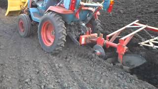

Обещанное видео:
Nikolaevich_, Вы чё себе позволяете ? Так ведь весь форум можно до инфаркта довести . Я имею ввиду больничку . Как здоровичко ?
Ацетон, Но есть замечания , Фрезу нужно сместить в сторону для перекрытия , крышку обязательно принудительно прижать к грунту , возможно есть смысл несколько уменьшить обороты на роторе.
Есть подозрение в неправильной установке боковых ножей

Stebium1, Спасибо!Все замечания услышаны и воплощены в жизнь!

По ходу движения трактора левая сторона у меня тоже остается не пропаханной, так что смещать не не надо, у нее ширины не хватит на нашу колею, либо переворачивать колеса вовнутрь, а так увидел полный аналог своей фрезы, рад за Вас!

В этот раз повезло - был в г.Одинцово и попал в Одинцовский госпиталь (бывший 25-й ЦВКГ РВСН) по "скорой", прошло всё достаточно цивилизованно. Но первые 2-е суток лежал зелёный и по госпиталю катали на коляске. Короче, прихватило так, что по взаимному согласию с Ацетоном даже выставили на продажу мой долгожданный трактор - вот его работу с фрезой народ обсуждает на форуме. Я решил сначала оценить - сколько мне отведено времени хотя бы на активную жизнь, а там видно будет. Так что кому-то скоро повезёт, кто купит этот трактор, подготовленный "як для сэбэ". В целом - я живой, вчера вышел из госпиталя, завтра рвану в деревню.
А по поводу фрезы мне кажется, что остаётся по краям след от "лыж" (опор для регулировки глубины фрезерования) и как избежать его в итоге справа - пока не знаю, да и фрезой пока не занимался - кое-что пошло не по плану. Так что в этом году, похоже, опять обрабатывать буду по-старинке.
