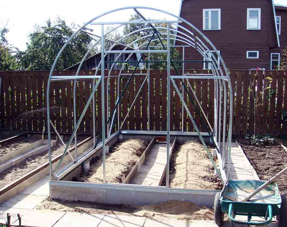

У меня теплица 6*3,5 м., каркас деревянный (фото выше). Я использовал брус 50*100 на верхний/нижний обгоны, угловые стойки и центральные. Все остальные промежуточные стойки из бруса 40*70, а на крыше 30*100. Стойки через каждый метр. Главное основной каркас сделать прочным, брус 100*100 мне кажется толстовато даже будет, 50*100 вполне достаточно.
При строительстве ещё боялся из-за толстоты бруса и частоты стоек потерять в освещённости, но получилось нормально по-моему.

Так понял, что материал уже припасён. Если с профиля, то по грубой прикидке под 100 метров надо, а оно на рынке как бы не по 60 р/м за 25-ю. Да ещё хаммерайтом в два слоя. За эти (почти) деньги можно оцинкованный каркас присмотреть и подшаманить его по месту, если хлипкий.
Против дерева ничего не имею: недавно у себя такую разобрал; 15 лет стояла и ещё лет на 10 хватило бы... но некоторым сильно захотелось, чтоб как у соседей было.

Не знаю таких многих; это сильно искать надо. А свою как раз шаманил; теперь пара мужиков в любой точке виснут - всяко больше 150 кГ. Работы - распорка в середине и вкладыш в верхний швеллер. Дуги, правда, нормальные были изначально.
А вот сосед (вместе заказывали, подешевле вышло) оплошал маленько с фундаментом:
:) Шандарахнуло её об землю, потом к яблоне приложило, но ничего - цела осталась.
