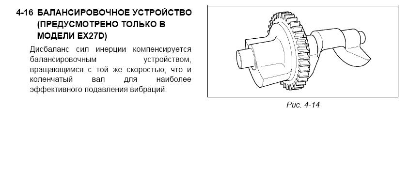

если хотите чтобы вообще вибрации не было нужен движок другого класса с балансирами. у Субару на движках EX27 c исполнением D стоят балансиры на валу , которые снижают вибрацию .
