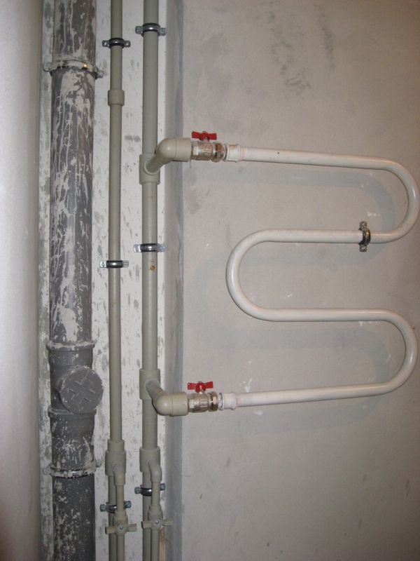

Tayna
Tayna
Регистрация: 23.02.2011
Барнаул
Сообщений: 586
05.03.2011 в 11:16:10

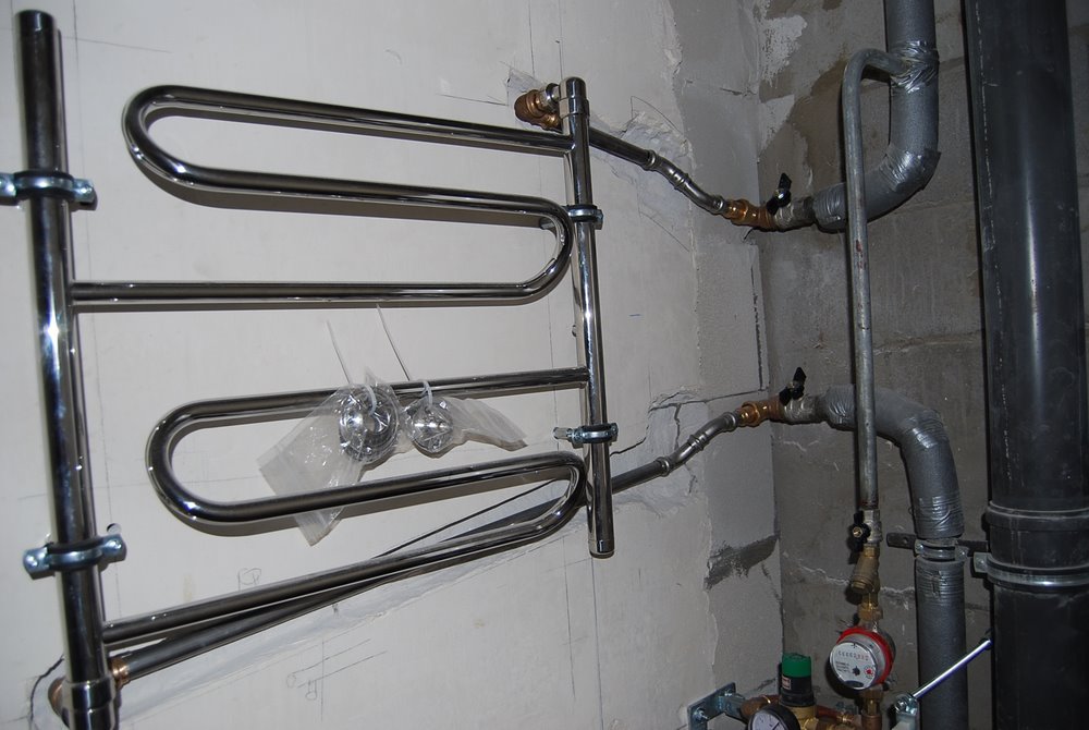

Скажите, пожалуйста, что с этим можно сделать? Полотенец уже купила, змейка 60/60. Хотелось бы вентили спрятать, но там всего 16 см от стояка до угла стены. А ещё на этой стене, где полотенец, проходит вентканал, см 30 от угла.

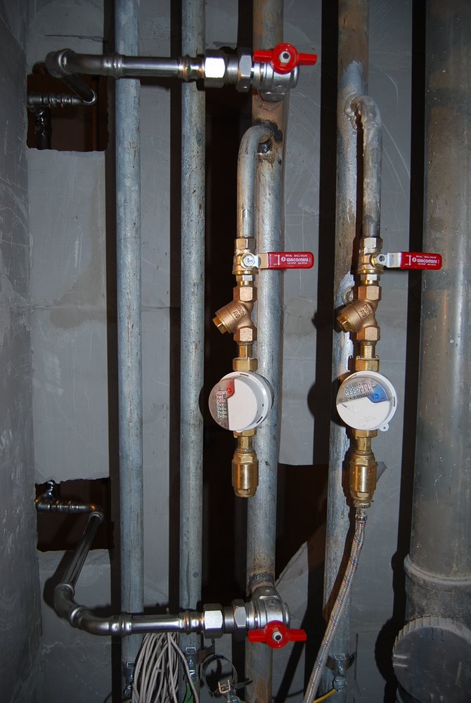

Iwast
Iwast
Регистрация: 05.03.2011
Томск
Сообщений: 155
05.03.2011 в 11:29:36
master.msk
Добрый день! Подскажите, а какая труба была использована для подвода к полотенчику в посте #1273?
B.S.V.
B.S.V.
Регистрация: 07.11.2010
Сообщений: 450
05.03.2011 в 23:32:03
Заказываете перекрытие воды. Вырезаете часть стояка от нижнего до верхнего крана ПС. Монтируете два тройника + 2 угла 20х1/2* НР , с разносом 90 см.,на который ставите два крана американки 1/2*,а дальше используете скрытую проводку к ПС.
master.msk
master.msk
master.msk
Регистрация: 20.11.2008
Сообщений: 17586
06.03.2011 в 01:48:46
Iwast Здравствуйте! Труба из нержавеющей стали.
e_kuznetsov
e_kuznetsov
Регистрация: 25.01.2011
Сообщений: 1178
06.03.2011 в 09:50:35
Tayna написал : Скажите, пожалуйста, что с этим можно сделать? Полотенец уже купила, змейка 60/60. Хотелось бы вентили спрятать, но там всего 16 см от стояка до угла стены. А ещё на этой стене, где полотенец, проходит вентканал, см 30 от угла.
Еще один вариант.Покупаете вентили специальные Для сушила "Сунержа" кстати сушила тоже не плохие. Отрезаете пп до необходимого уровня облицовки кафелем,припаивают пару комбинированных муфт в них вкручивают эти вентиля. красиво и всегда можно отрегулировать температуру требуемую вам. Сушила "Сунержа" имеют краны "Маевского" легко стравить воздух и.т.д. Нареканий по качеству от клиентов незамеченно.

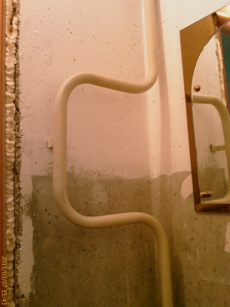

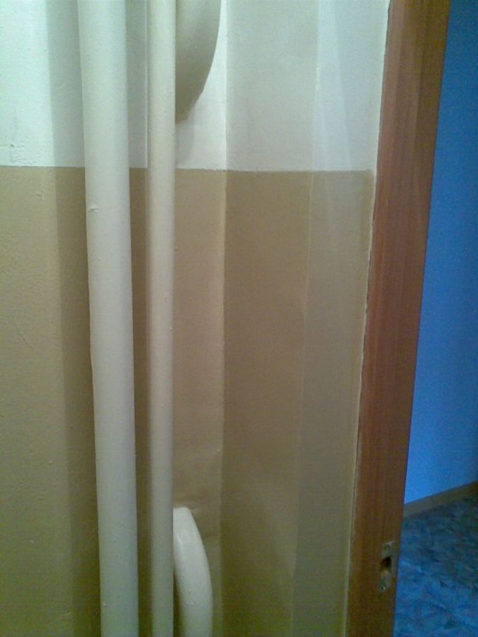

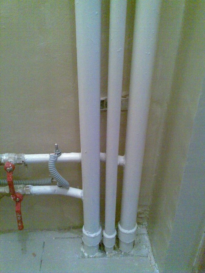

То master.msk Здравствуйте! Хочу подключить полотенчик, предварительно выбрал лесенку «Галант» 800х500 от «Сунержа». Читал этот раздел форума несколько дней: запутался окончательно. Имеем: 8 этаж в 9-ти этажной новостройке, в туалете 3 стояка: 2 шт. по дюйму с четвертью (ХВС и ГВС) и один 3/4' (может это обратка – эта труба на ощупь холоднее, чем стояк ГВС), стояк ГВС уходит в ванную, образуя там П-образный полотенчик и возвращается обратно, байпаса нет. Направление подачи воды в стояк ГВС неизвестно. Что надумал: вырезать этот П-образный полотенчик, вварить вместо него кусок трубы на 1 1/4’ – таким образом получаем прямой стояк нормативного диаметра без заужений. Далее сделать две врезки на 3/4' с кранами для полотенчика. Вот тут начинаются вопросы:
  1. На каких уровнях делать эти врезки.
  2. Соответственно, какой тип подключения выбрать: нижний, диагональный или вертикальный. В магазинах продают «Галанты» с нижним (диагональным) подключением, с вертикальным пока не нашел.
  3. Каким диаметром вести подводку к полотенчику.
  4. Можно ли вести подводку медью.
  5. Можно ли применить схемы из поста #1440 этого раздела, учитывая то, что у меня не будет заужения.

См. вложение Трубы любые можно. Внутр. диаметр-20мм.

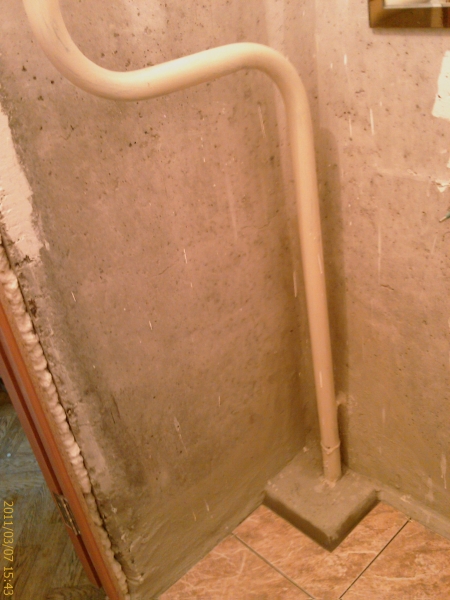

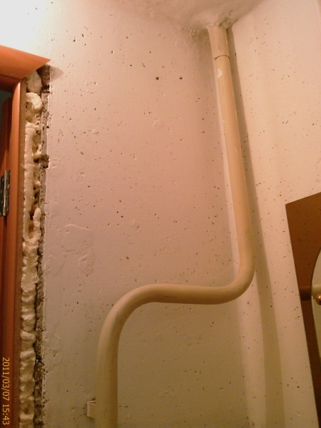

vasla9
vasla9
Регистрация: 01.12.2010
Челябинск
Сообщений: 419
08.03.2011 в 20:21:05

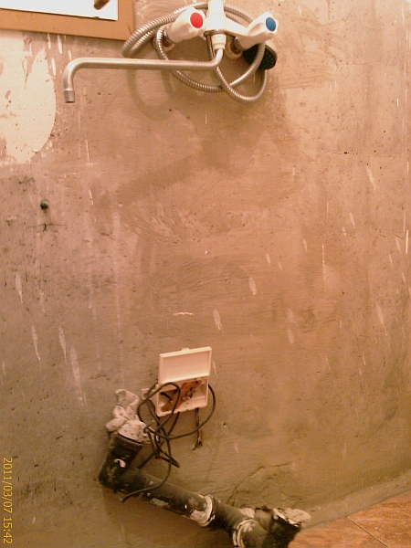

Что можете посоветовать? Ситуация аналогичная с предыдущим случаем, только наши строители пошли еще дальше. Просунули стояк ГВС по ванной комнате. Как сюда полотенчик присобачить ума не приложу, см. фото ps: стояк 1 1/4", в туалете имеется обратка ГВС (ПП 25)
