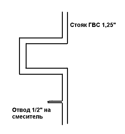

orinbasar написал : сделать компенсатор на стояке ,четыре отвода,разметить и сварить заключительныи стык стояка горизонтально на отводе копенсатора
Честно сказать не совсем понял. Компенсатор - это петля или П-образное колено? И про какие четыре отвода идет речь (два на ПС, а ещё два куда)?

24.02.2011 в 22:17:19
имел в виду компенсатор на отводах ,два с низу,два сверху,а к сушиле через троиники

orinbasar написал : имел в виду компенсатор на отводах ,два с низу,два сверху
А можно ссылку на фотку - лучше один раз увидеть, чем сто раз услышать. Не могу пока догнать...:cool:
Извините за мою неграмотность, но можно ли подробнее описать данный компенсатор. Не могу понять, что Вы имеете ввиду.

Dager_One написал : компенсатор. Не могу понять, что Вы имеете ввиду.
стояк не много переноситя по вертикали ,для этого разворачивается сверху и снизу при помощи отводов ,что и будет являтся компенсатором и позволит сварить стояк без напряжения
