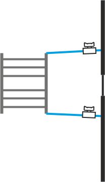

Выкладываю варианты установки ПС с гравитационной циркуляцией для ПС формы "лесенка":
  1. Без байпаса (если байпаса изначально небыло, либо если ПС не компенсирует байпас зауженный на 1 диаметр)
  2. С байпасом (если байпас изначально был, либо ПС компенсирует зайужение стояка на 1 диаметр). Не рекомендуется для нижней подачи.
Подводка к ПС делается с уклоном не менее 2 мм на 1 м для выхода воздуха. Верхняя подводка от ПС вверх к стояку, нижняя не нормируется, но обязателен уклон в одну из сторон (пока илюстрациями не отобразил, потом будет).
Критикуйте. Потом ещё дополнять буду.

Tile_EXP написал : Критикуйте
ОК. Критикую. Вариант 2 для нижней подачи годится. В том случае, если сужение уже есть от строителей и нет желания его убирать. Циркуляция пойдёт по правому (по рисунку) коллектору снизу в верх, гравитация будет подмешивать остывшую воду из левого коллектора по горизонтальным секциям в правый коллектор. При этом векторы скоростей гравитационного и циркуляционного потоков взаимоперпендикулярны и гравитация циркуляцию не будет тормозить. Диагональное подключение противопоказано. Гравитация будет давить против циркуляции. В случае верхней подачи и прямого байпаса с сужением предпочтительнее диагональ. В этом случае гравитационный и циркуляционный напоры складываются.

NNN написал : В случае верхней подачи и прямого байпаса с сужением предпочтительнее диагональ. В этом случае гравитационный и циркуляционный напоры складываются.
Согласен.
NNN написал : Вариант 2 для нижней подачи годится. В том случае, если сужение уже есть от строителей и нет желания его убирать. Циркуляция пойдёт по правому (по рисунку) коллектору снизу в верх, гравитация будет подмешивать остывшую воду из левого коллектора по горизонтальным секциям в правый коллектор. При этом векторы скоростей гравитационного и циркуляционного потоков взаимоперпендикулярны и гравитация циркуляцию не будет тормозить.
Гравитация присутствует и действует так или иначе. Считаю, что лучше избавится от действия циркуляционного потока вовсе. Хотя конечно если не переваривать отводы, а заужение есть, то это возможный вариант.

Достаточно популярный способ подключения ПС - смещённый байпас:
Данный способ подключения использует инерцию воды. Т.к. вода не может сразу повернуть под 90 град она создаёт дополнительную циркуляцию в контуре ПС. Способ может с успехом использоваться в многоквартирных домах, где есть достаточный водоразбор и циркуляция. Однако данный способ несколько снижает пропускную способность стояка. Может использоваться для прокладки труб ПС за ванной, иногда возможна такая компоновка. Для улучшения циркуляции в контуре ПС обычно делают заужение байпаса относительно стояка.
Ещё один из способов подключения - заужение стояка между кранами:
Один из самых простых вариантов. Данному способу подключения требуется постоянная достаточная циркуляция в стояке - в этом и его недостаток. ПС при таком подключении следует располагать максимально близко к стояку.
Пример неправильного подключения ПС:
Красной стрелкой помечено место где будет воздух который сделает циркуляцию невозможной. Подводку рекомендуется делать ровную и с уклоном для выхода воздуха из неё.
Если у вас не работает ПС, то это одна из частых причин. Лечится промывкой трасс.
