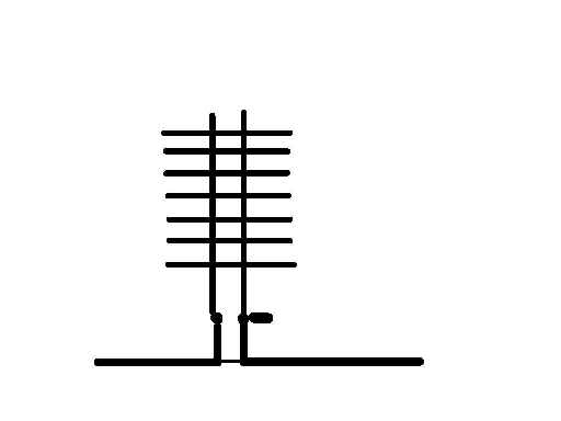

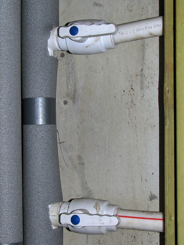

Доброй ночи. Снова к Вам за советом. Одновременно с сменой труб ПС будем менять трубы ХВС и ГВС. Будет ли нарушением врезать 2 крана на ГВС и подключить на них ПС ? Трубу не мерял, но по памяти дюйм или дюйм с четвертью. Достаточно ли будет врезать 2 крана, один выше ПС, второй ниже ПС ? Без заужений будет работать? Ну и главное - насколько это законно? Вроде за горячую воду платим ежемесячно, а полотенчик летом не работает... додумались на обратку отопления его в рамке повесить. Набросал схемку
06.01.2013 в 10:39:54
Deadfly написал : Будет ли нарушением врезать 2 крана на ГВС и подключить на них ПС ?
К счастью нормативные документы у нас написаны настолько коряво, что их можно трактовать как угодно... Запрета на установку ПС я не нашёл.
Deadfly написал : Достаточно ли будет врезать 2 крана, один выше ПС, второй ниже ПС ? Без заужений будет работать?
Да, будет работать http://www.mastercity.ru/showthread.php?t=93399&p=3538010&viewfull=1#post3538010

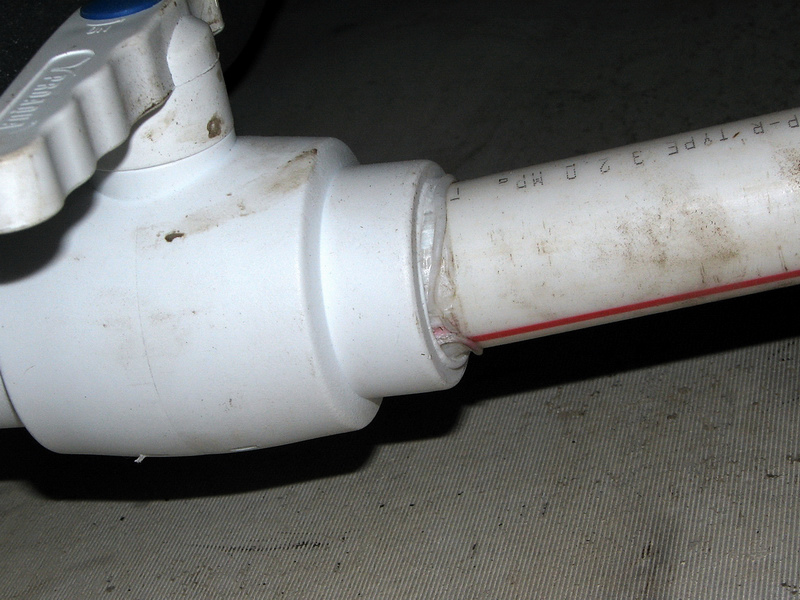

12-ти этажный дом, утверждённый проект, госкапремонт по субсидии, государственный заказчик Департамент капитального ремонта г. Москвы. Исполнители монтажа - подрядная организация ООО "Микс ресурс", назначенная вышеупомянутым заказчиком.

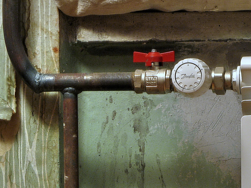

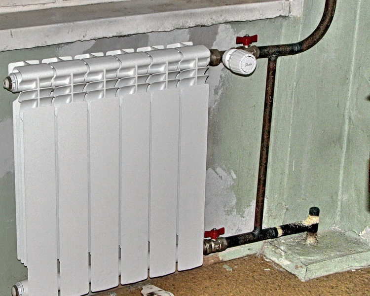

(с заужением) Печааальное зрелище, надо бы руки рубить за такую работу :mad:
При сварке труб необходимо использовать наружную муфту. Сварка стыка - недопустимо (см. фото отопления), т.к. внутренний проход непредсказуемо уменьшается.
46 лет (постройка 1966 года) простояли чугунные батареи и в любой мороз в квартире было жарко и открывали форточки. После такого ремонта + утепления наружных стен блоками стекловаты толщиной 20 см = стало холодно даже при несильном морозе, жалобы жильцов. Коммунальщики говорят, что давление и температура теплоносителя на пределе. Однако батареи и трубы отопления в квартирах чуть тёплые.

Nikitonic написал : Печааальное зрелище
ппр всё стерпит.............:) п.с. - всегда удивляют дебилы, которые футорки так срывают!:mad:

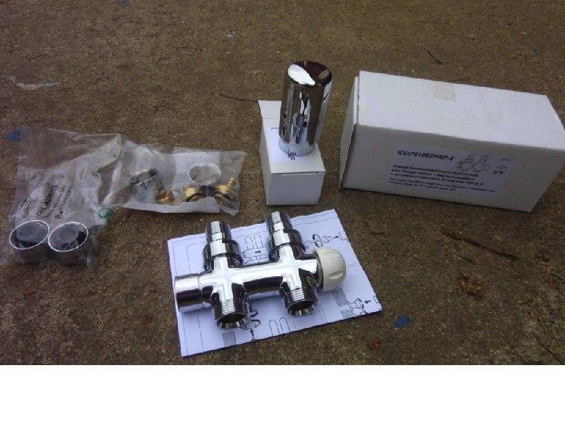

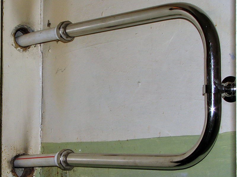

Итак полотенцесушитель куплен)) Подскажите пожалуйста как его грамотно подключить Труба горячей воды 22 медь на рециркуляции бойлера межосевые расстояния полотенчика 50мм, подключение снизу Хотелось бы иметь возможность полностью перекрывать ПС, но чтобы циркуляция ГВС не останавливалась Думаю сделать в стене небольшой байпас 15-й трубой Подскажите гениальное решение:)
