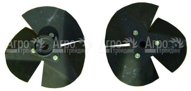

Привет. Забивается также, эту переделку сделал, чтобы можно было хоть как то удержать Тарпан и освоить целину. Старый культиватор с двухтактным мотором, который был у меня, без дополнительных ножей кидало в разные стороны.

Дед Николай, старина, привет! Я в компе такой же спец, видео твое я не смотрел, ссылки не видно... А вопрос возник потому, что у меня на самодельной фрезе "гусиные лапки" травищей забивались "на раз-два" и тоже была мысль поставить прямые ножи. Но руки так и не дошли, заигрался с вертикальными роторными плугами, изготавливал и тестировал ножи к ним разной формы, "дерногрызы" - вот и не хватило времени идею проверить...

Саныч53, Привет. Кстати, для меня трава не была проблемой, поэтому я и написал, что забивается, а возможно и меньше забивалась, чем без переделки. Еще я послал свое видео на вашу почту. Интересно получилось ли?

Дед Николай, спасибо, посмотрел.... Два момента - а что же рукоятки-то повыше не перекрутил, было бы удобнее, все не внаклонку... Второй момент - а травы на ножах нет или я не увидел?
КМЗ-012ч 2004 г.в. 5+1
Саныч53, Целина относительная,просто участок с очень плотной землей. Простой фрезой не получается, ну а травы нет после зимы и пахоты трактором. Наклонила меня жизнь.
