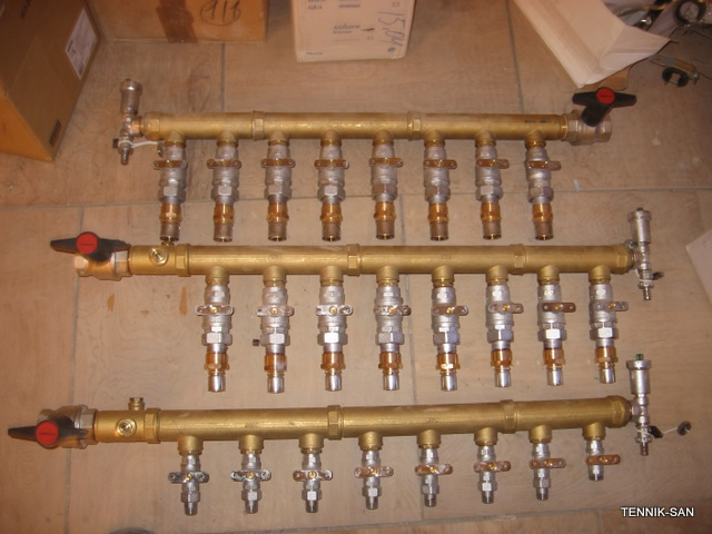

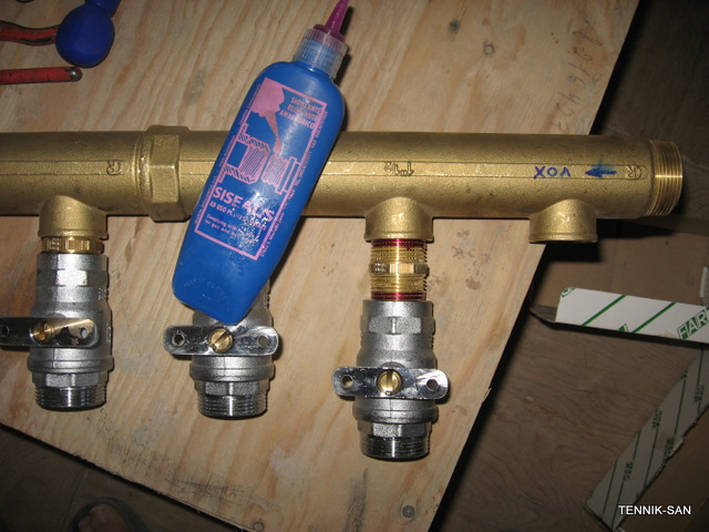

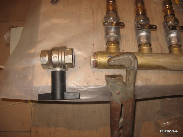

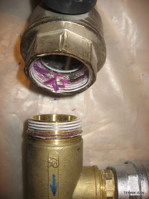

Непредвиденные испытания анаэробного герметика.Собираю коллекторы 1"1/2 на ГВС,ХВС и циркулляцию....и не вкрутил тройник под манометр между шар. краном и коллектором.Через час не смог открутить шведками 4 номером шаровой кран.Пришлось греть ацетиленовой горелкой,только тогда кран сдвинулся с места с помощью того же ключика.Одного 100гр.тюбика как раз хватило запаковать все соединения,а это почти 80шт от 1"1/4 до 1/4 P/S добавил фото этого анаэроба с инструкцией

Tehnik-san написал : Через час не смог открутить шведками 4 номером шаровой кран.Пришлось греть ацетиленовой горелкой,только тогда кран сдвинулся с места с помощью того же ключика.Одного
а мне завтра удлиннитель многогранником выкручивать, посаженный на анаэроб. :(

Basil79 Я грел термофеном и пошло, как по маслу

Палецкий так и сделал. :) Слава Богу выкрутил :))).

2Tehnik-san Вопросик! Вы собирали, строго соблюдая приведённую инструкцию, в частности, при сборке не использовали сантехнический ключ, то есть, затягивали до упора от руки?

2Тук-Тук Эти соединения были собраны на анаэробный герметик и затянуты от руки... а с этих рук ещё никто не вырывался :)
