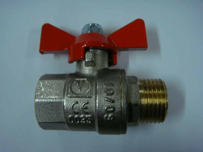

Про время не знаю, я с новыми кранами дело имею Один у меня есть в эксплуатации, времянка воды на кухне, вместо "смесителя" Очень тугой, не смотря на то, что с ручкой, а не барашком, и со временем, как мне показалось, стал туже (но не уверен, может такой и был), хотя крутим его каждый день и не по разу Даже дюпеля, крепящие к стене водорозетку, расшатались и выпали, пришлось пересверливать

Про то, что туго поворачивается- надо смотреть. Я два года подряд перед выставкой прошу принести нашу продукцию, у кого с ней какие-то проблемы. Никто не принёс!?
Вообще интереснейшее капитальное исследование кранов у Эака можно посмотреть- обратитесь к нему. Он несколько марок до печёнок проверил СКУРПУЛЁЗНО и ДОСКОНАЛЬНО. Очень интересный труд и главное объективно и беспристрастно. Так и надо сравнивать - у каждой продукции есть свои плюсы и минусы, а часто люди в эмоции впадают.
Про то что туго поворачивается шток у VALTEC(BASE) иногда я уже писал.
Слегка перетянута гайка сальника.
Открутите гайку сальника и снова закрутите без усилий.
Вот и вся процедура.
Но это не так часто встречается.

На стояке, это не в руках Там намного проще. На крайняк, ручку можно удлинить подручной трубой К тому же, Валтек сложно первый раз провернуть, потом легче крутится. Может в смазке проблема?
А вот Enolgas больших диаметров проворачивается в руках легко и непринуждённо
*abс* написал :
Я уже писал - это особенность конструкции сальника с поджимом гайкой. Причём , надо отдать должное Весте , в вопросах конструкций арматуры , -Вальтеку равных нет. И сальник такой конструкции (самый дорогой из существующих) при всех его недостатках , является лучшим техническим решением для Российской действительности.
