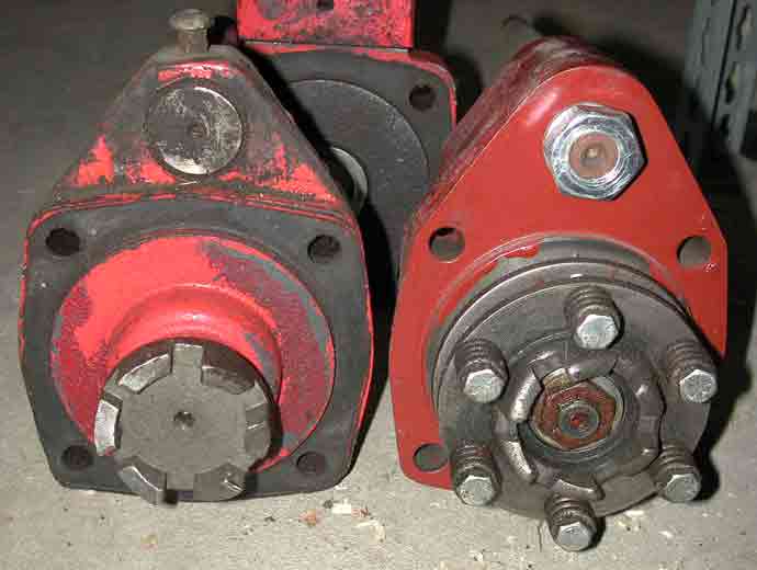

Т. к. арбузы не взошли решил перепахать гдето 2-3 сотки. После второй борозды мотоблок дал клина, от заводной ручки не проворачивался двигатель коленвала. После съёма двигателя оказалось что заклинила шестерня, в планетарном редукторе , на фото которых три они устанавливаются на бронзовых втулках.
Когда разобрал посмотрел что переделать под китайский движок не составит большого труда вот только забыл измерить длинну и диаметр вала двигателя Д300 знаю что он конический и с резьбой под гайку а вот размеров нету подобрал двигатель себе как говорится по карману и вал как раз конический только под болт марка его Fermer 170F 7 л.с.
Может у кого есть возможность замерить диаметр вала вых Д300. Заранее Спасибо
Добрался я таки до этого вала. Размеры вала на вершине 22,5-23 к концу 20,5-21. Поехал с плитой в магазин но двигатель с коническим валом под плиту ни как не подходит да и вал коротковат. В магазине подобрал другой двигатель на 9 л.с. с диаметром вала 25 мм сейчас ищу токаря кто бы расточил шестерню водило до 25 мм остальное крепление без проблем должно по идее стать. Кому интерсно вот фото плиты и шестерни
