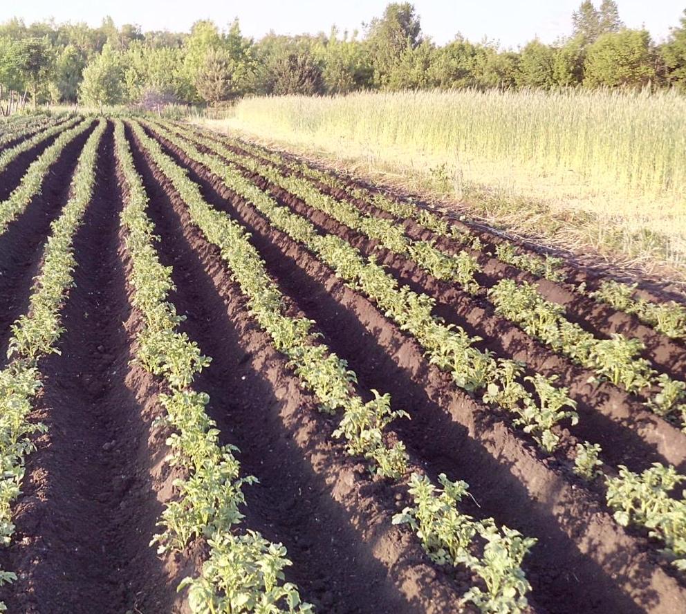

Оказывается, что мы на правильном пути со своими мотоблоками.
