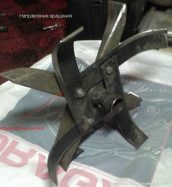

Pavel003, на узком ходу меня не развороты напрягают, а наезд одним колесом на кочку или ямку. Тогда то и приходится налегать на какой либо рычаг. Разблокиратор я на первом году снял (очень уж ручка мешалась) и только в этом сезоне поставил обратно (МБ владею с 2006г). На ГЗ с широкой колеёй разворачиваться легче. Фрезы у меня ещё заводские, 4 шт. Чаще всего работать с ними легко, но на огородах с мягкой землей тонет по самое не балуйся, полностью ложась на крылья. Вот тогда то и приходится руками поработать. Несколько раз даже с каждой стороны по паре ножей тряпками обматывал, чтоб они гребли и МБ хоть как то двигался.
Доброго утра! Когда я пользовал МБ-2, то для обработки мягкой почвы ставил по 8 секций фрез на сторону (была в то время возможность с завода некондицию за гроши приобретать), на первой передаче в пол-газа мотоблок не тонул, шел слегка покачиваясь. Соседи потом говорили, что со стороны очень прикольно выглядело - я невысокого росточка Невой одной рукой управляю, во второй сигаретка, а сосед Толя, 140 кг мускулов и 197 см роста, обливаясь потом, пытается малюсенький мотокультиватор в землю затолкать...
