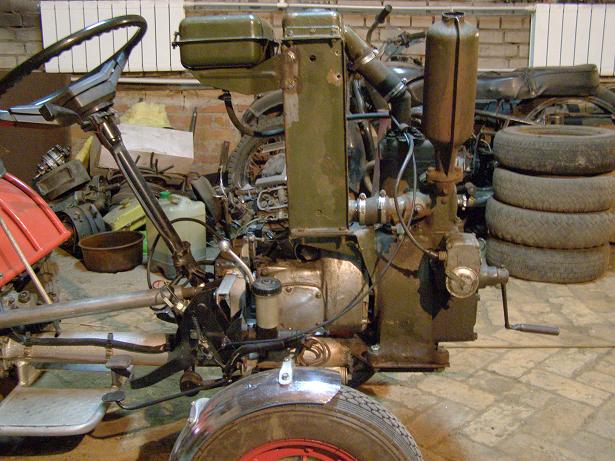

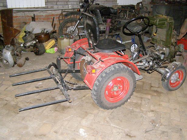

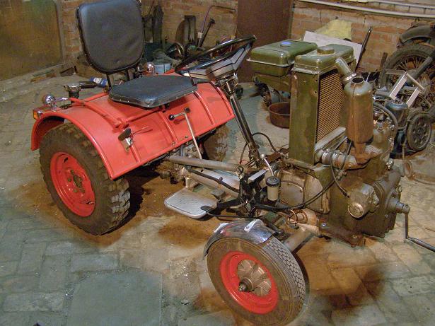

Здраствуйте Все!Я внимательно почитал полезные советы и понял что 4 колеса лутше чем2,взял болгарку и начал действовать.Напомню у меня МБ на базе кпп заз968 и движок уд1.Вот каким он был авот что получилось..

Здраствуйте Все!Я внимательно почитал полезные советы и понял что 4 колеса лутше чем2,взял болгарку и начал действовать.Напомню у меня МБ на базе кпп заз968 и движок уд1.Вот каким он был авот что получилось..video.mail.ru/mail/juliapukh/2/5.html
Тут Вы немного не правы, чем больше не означает лутше, лопата, мотоблок, минитрактор, трактор, большой трактор, это как набор ключей, и используетса каждый по назначению. А если взять большой ключь, и питатса им открутить маленькую гайку то ничего не получитса. А Ваш тактор харош за пивом ездить, а как работник он никакой.
