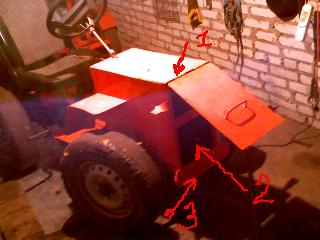

Что то я занял позицию критика . При таком включении обязательно будет удар, а коробка не ЖЕЛЕЗНАЯ. Включать желательно в стоячем положении. Умывальник просто попал в кадр (следующий раз буду повнимательней, лишняя информация не к чему) ,а можно использовать как тукоразбрасыватель
