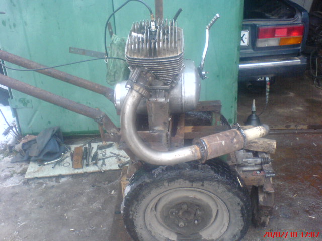

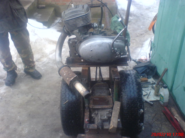

Приветствую всех!Спасибо что не побили Ручки у меня на самом деле не особо короткие,может фото такое получилось,что значит вентиляцию?
федор-54 написал :
по-моему все нормально, кроме глушителя-,я извиняюсь, но это- не глушак, эт п.рнография- ведь у двухтактника он выполняет роль не столько глушения шума, сколько функцию выпусного клапана, а от этого зависит мощность и очень даже прилично, а в остальном все здорово!
Спасибо.Глушитель всегда можно переделать,просто я расчитывал развёртку глушителя именно под этот двигатель и он получался длинной почти метр и 150 мм в диаметре,потом подвернулся этот пока им и воспользовался.
Сегодня проводил испытания на тягу-причепил его к своему мерсу (207 средняя база,высокий,загружено в него куб бруса- в общем общий вес 2500 кг) и ничего поехал

Borod@ написал :
ну не знаю заводится как и любой другой мотоциклетный двигатель
Я извиняюсь но те двигатели что мне попадались,Восходовские,заводились нормально только новенькие а потом сплошной гемор а Минские даже при плохой поршневой заводились с полпинка.Минский тянет плохо а заводится четко,Восходовский тянет как зверь но сначала надо завести-это опыт моей молодости.
фаза Я свой перебрал.расточил-пока ОК
Сегодня взвесил своё творение 190 кг.Это мало или много?

Borod@ написал :
Если есть доступ к токарю поставьте от скутера лепестковый клапан перед цилиндром,получите на 25% большую мощность и запуск существенно улутшится.
Borod@ написал :
Нармально главное чтоб развесовка нормальная была, а для тяжёлых почв может быть и маловато.Здесь чем больше веса тем лутше сцепление с землёй, а соответственно и тяга без пробуксовок.
Вот уж точно на базе ЗАЗ
