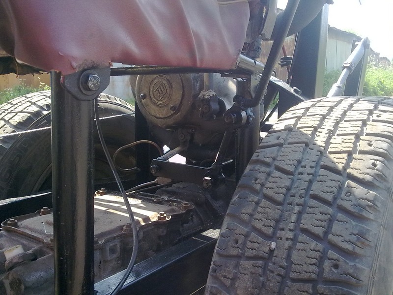

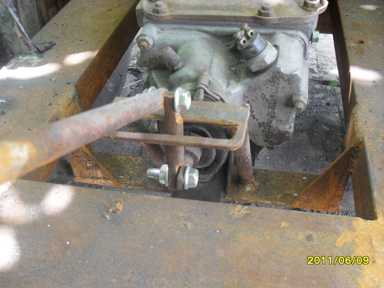

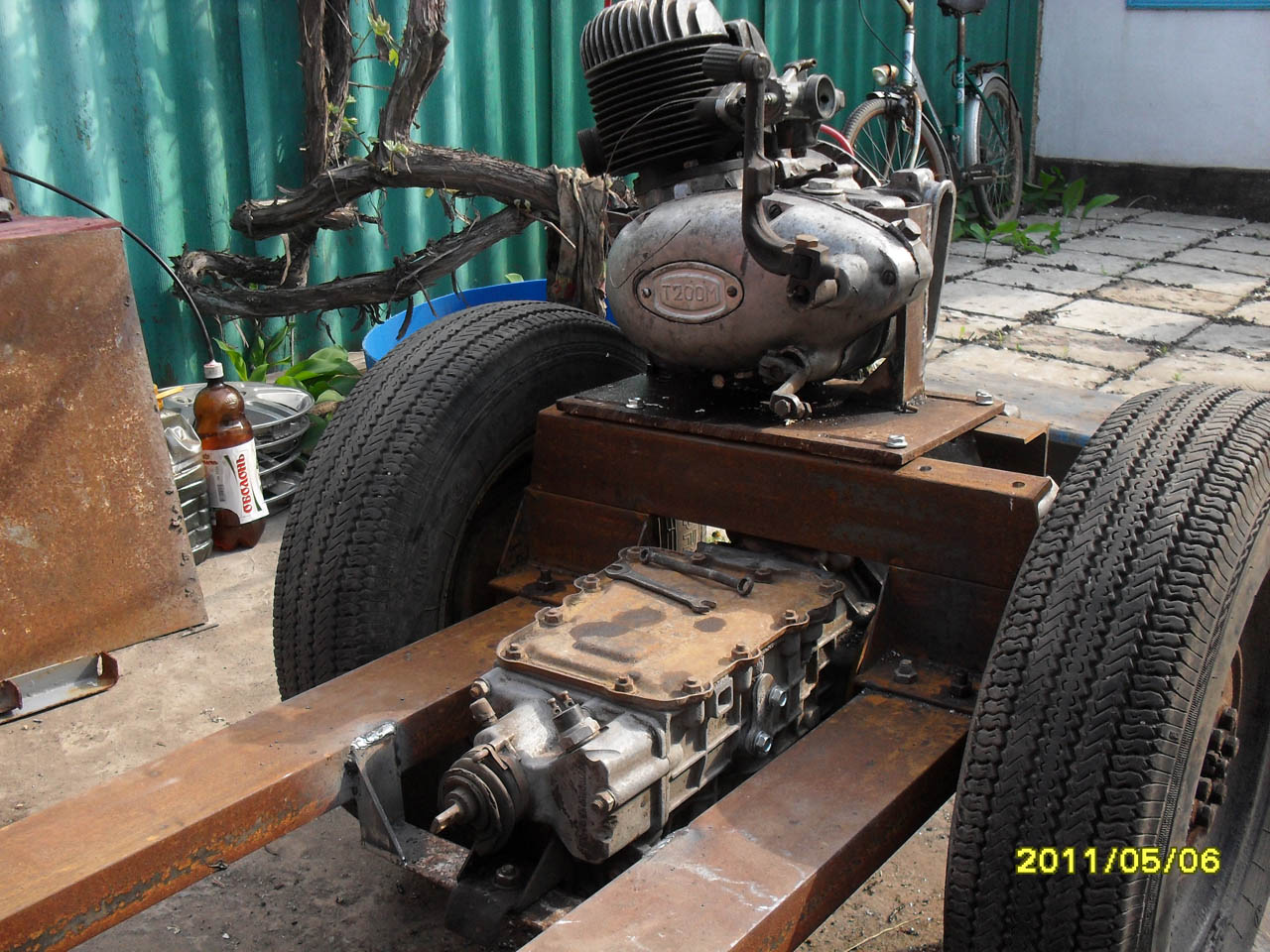

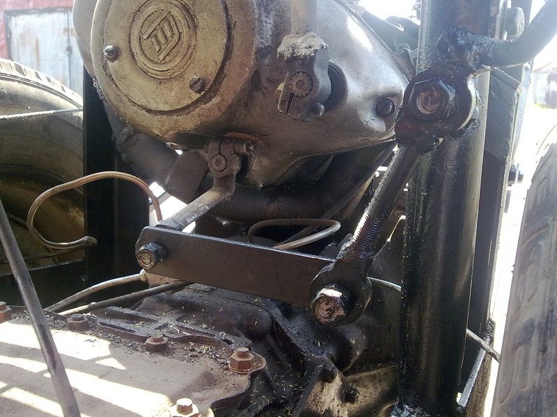

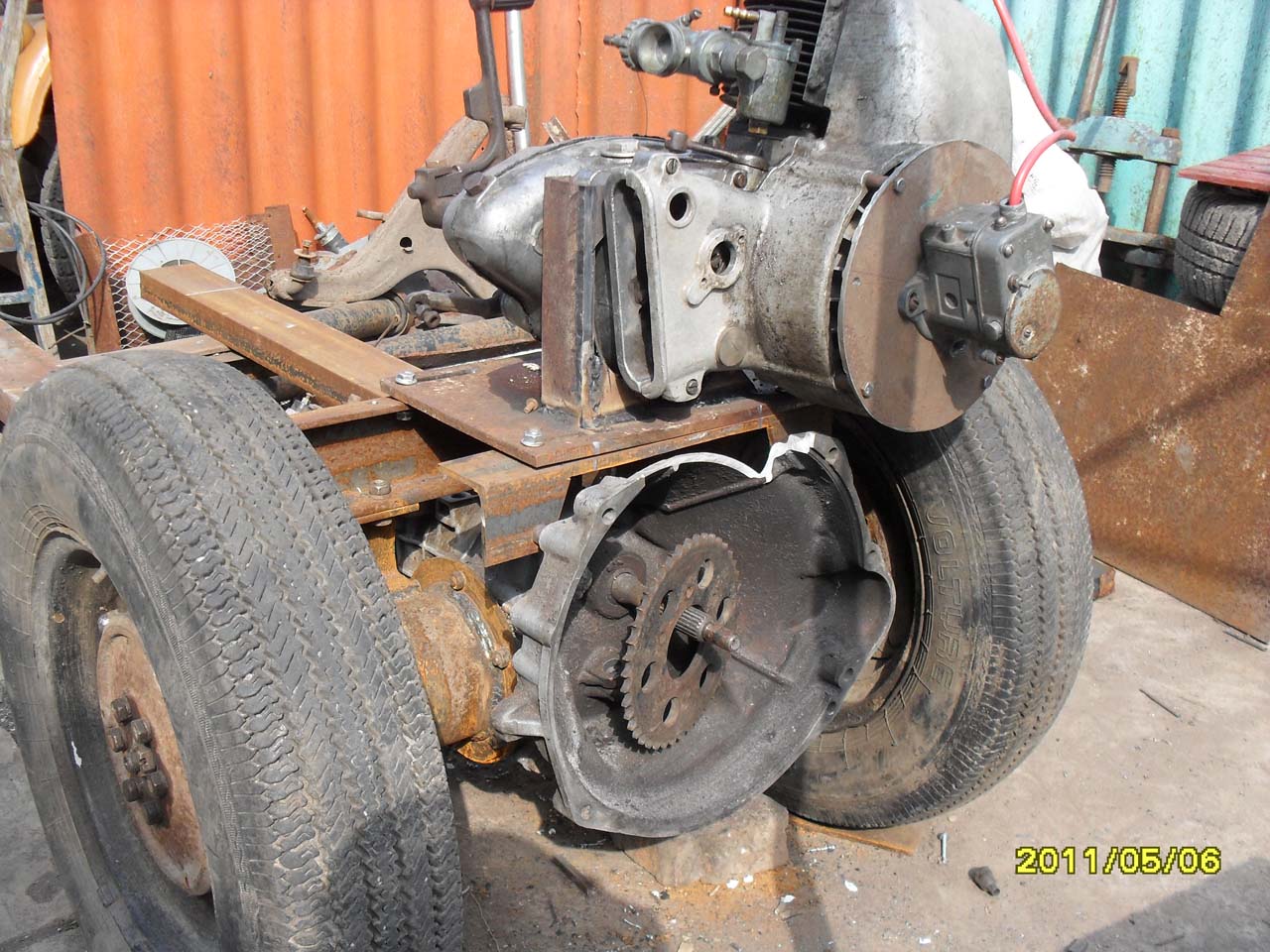

разрешите и мне представить своево модернизированного мотоблока. первый был зделан по прототипу КВ-04, КПП ЗАЗ - 40, ДВС - бензопила Урал, но у меня он что-то не получился, были постоянные проблемы со сцеплением, оно постоянно буксовало, ремень сгорал, и толку от МБ фактически небыло. потом решил ево переделать. достал мотор от мотоцикла Минск и сделал свой МБ на цепной передаче, сцепление мотоциклетное, уже пробовал им пахать. выкопал на одном огороде картофель, впринцыпе мне понравилось, но что-то сильно большая нагрузка на руки, может нужно есчо плуг регулировать, и нужно есчо весу добавить, потому что когда сильно заглубляю, то он начинает буксовать и подпрыгивать на месте. но есть есчо и доделки, которые нужно доделать, а именно сделать чтоб передачи на моторе переключать не бегая на перед МБ, а возле руля, на КПП ЗАЗ выбивает 3-я и 4-я передачи. а так вроде бы и пока все. в планах есчо сделать арсенал орудий к моему МБ ну и конечно ВОМ и если уж совсем по хорошому то и блокировку. принимайте в свои ряды. прошу высказать Ваши субъективные мнения и критику.
А тяги хватало???
MALOY 2 написал :
Первичный вал в ту что нужно сторону крутится?
MALOY 2 написал :
Я блокировку делал из моста ЛуАЗ, тоисть установил диф з муфтой блокировки от моста ЛуАЗ, пределок минимум из токарных робот только виточка направляющей втулки. Роботает отлично включаю и выключаю на ходу.
по поводу тяги, я не скажу, потому что при попытках выполнения любых сельхоз работ, он останавливался, а ремень просто начинал пробуксовывать и он не ехал
счас даже и не скажу, но если стоять у руля мотоблока, то первичный вал вращается по часовой стрелке.
есть у меня в гараже полностью вся ходовая, ДВС, бортовые редуктора и КПП с ЛуАЗа, но на те агрегаты другие планы, которые начнут осыществлятся в изделия, после завершения работы над мотоблоком

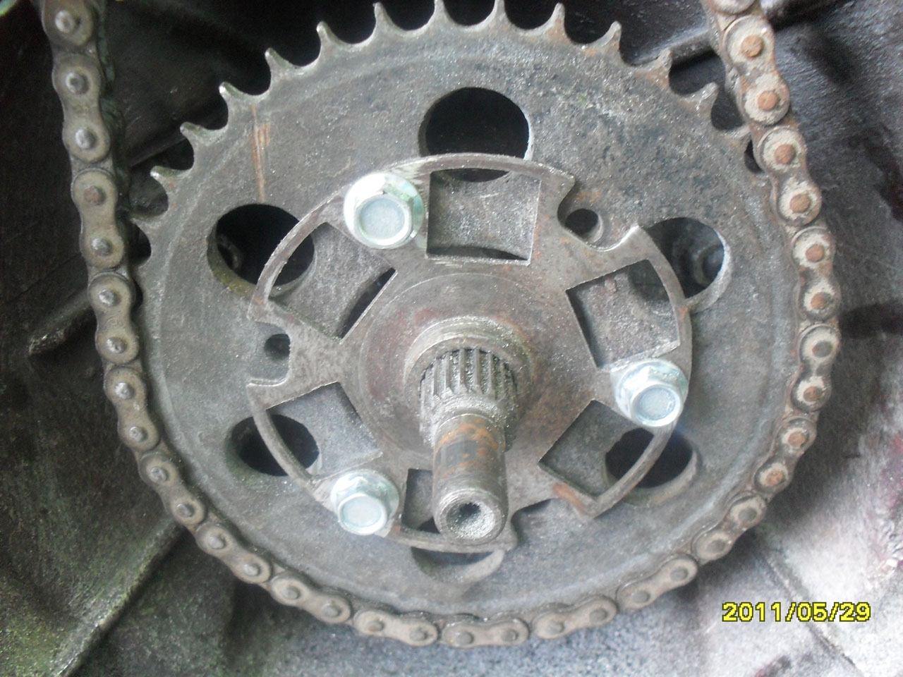

MALOY 2 написал :

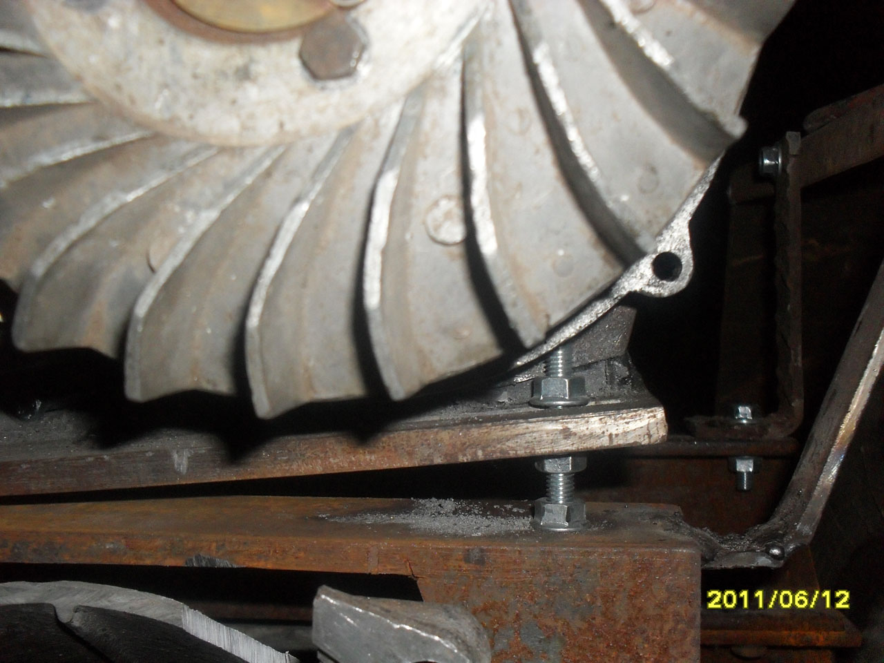

Какие звёздочки использовали и если родные то какая примерная скорость на первой передаче (оба КПП на первой) и как реализуете охлаждение? Мотоблок не плох!
звездочки родные. скорость не мерял так, как для измерения скорости нужно иметь адаптер или прицеп, а такого я пока не имею, а бежать держа в руках мотоблок и GPS не совсем удобно. охлаждение пока в процессе разрароботки. пока ломаю голову над єтим вопросом.

MALOY 2 написал :
Так у тебя кпп в другую сторону крутится, из за етого могут выбивать передачи. Нужно розвернуть ДВС и ДИФ(если кпп от 40ки). Уменя нужное вращение колес получилось из за бортовых плюс клиренс добавился.
