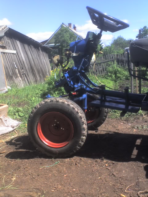

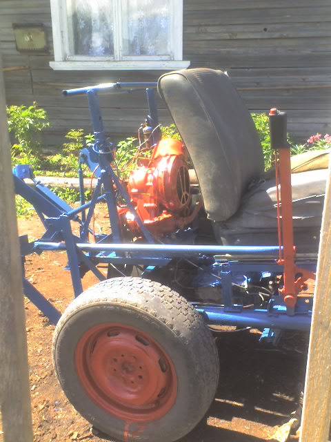

День добрый, собираю мини трактор на базе коробки ЗАЗ. Рулевой редуктор взял от ВАЗ 01 с прямым валом, скомпоновал как показано на фото, не учел одного, что при размещении рулевой тяги за осью переднего моста колеса крутятся в другую сторону, руль крутишь в право колеса поворачивают влево. Одним словом необходимо переносить рулевой редуктор вперед, при этом возникает много проблем, придется отказаться от прямого вала рулевого колеса, устанавливать карданы от ВАЗ 07 шлицы не совпадают, кроме того думаю впереди разметить двигатель или небольшой кузов. Посоветуйте выход из ситуации.

master-lomas, Сильно не видно, но может опустить редуктор ниже, сошку переставить, чтоб вверх смотрела? если клиренс позволит... конечно.
Регистрация: 21.05.2006 Липецк Сообщений: 678
Если что, сошку можно укоротить, я москвичевскую удлиннял, варится хорошо...

Выкладываю фотографии большим форматом, если можно нарисуйте прямо на моей фотографии как можно сделать. Редуктор ниже поставить наверное не получиться передний мост в виде маятника, вот если редуктор развернуть. Еще в качестве варианта рассматриваю установку рулевой рейки от ВАЗ 09, что скажите.
А если подвинуть вперед на 15 см примерно и развернуть рулевой механизм сошкой "назад"?
А если пустить тяги через кабанчик
