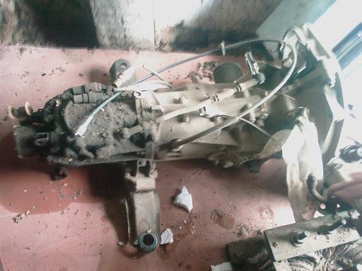

я не правильно во первых смастерил глушитель , и он был у меня вверх. завожу с ножки-рукой. эл.стартером пока не пользаволся,надо еще проводку делать и аккомулятор маленький
Когда читаешь всё понятно, когда начинаешь делать появляются вопросы. У меня ко всем вопрос. Как центруете чулок, выдерживаете перпендикулярность по отношению к флянцу ( до КПП) и до колеса? Сделал, замерил расстояние по колесу (резине), спереди и сзади разница в 1см. Как это отразиться или нет?
2schura17 Отвечу так ,я над этим даже и не задумывался у меня полуоси полностью
самодельные ,как токарь поточил так все и сварил никкие растояния даже не замерял ,а замеры по резине мне кажется не показатель.
