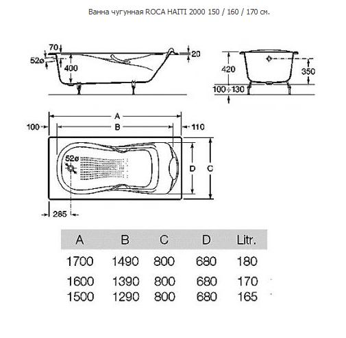

2EgorroСм. тему "Стандарты по размещению сантех.оборудования и приборов"

Tehnik-san написал : "Стандарты по размещению сантех.оборудования и приборов"
стандарты-это хорошо. но все же к каждому конкретному изделию лучше иметь чертеж. с указанными размерами и местоположением водорозеток. и не факт, что они эти стандарты, будут полезными.

2masters...а если прочесть ещё и повнимательней приведённую ссылку,то в ней об этом уже было сказано в стартовом сообщении:
Tehnik-san написал : Это распространённые стандартные значения,но при нынешнем разнообразии и фирм производителей и моделей требуется перед прокладкой магистралей требовать тех.карту с установочными размерами у продавца, а только затем приступать к прокладке трасс и водоснабжения и канализации.Если же только ничего необычного не предвидиться,тогда следуйте приведённым размерам.
