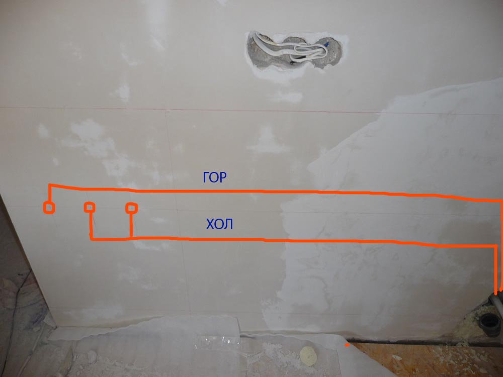

Если делать слева то получается какая то каракатица, по другому никак не пропетлять... (проходной розетки нету)

30.03.2010 в 00:44:14
Evgen10 написал : по другому никак
[RIGHT]..[/RIGHT]

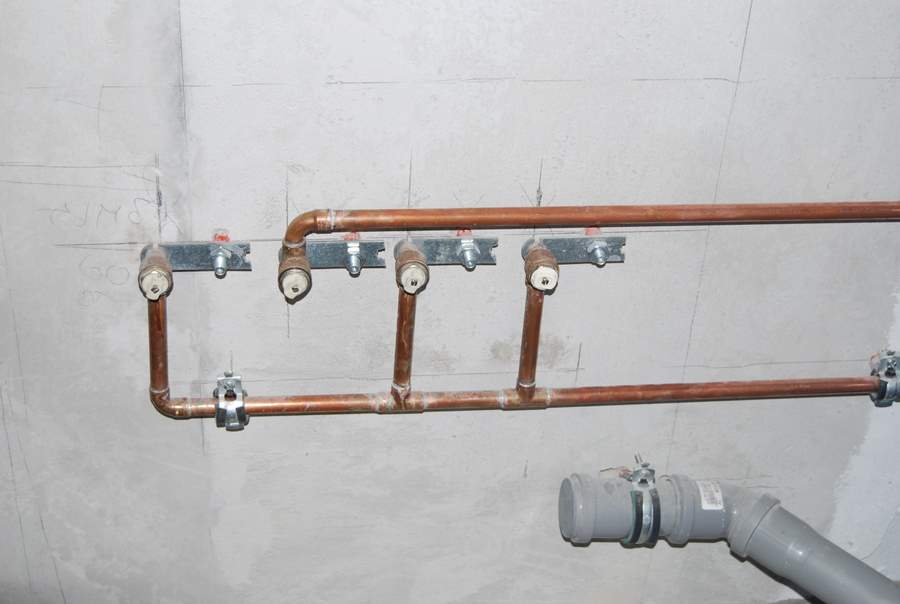

30.03.2010 в 20:45:01
masters написал : по другому никак
И как это потом планировалось закрывать?

30.03.2010 в 20:51:07
Х-х-е ! Маевские в качестве заглушек ! Прикольная идея ! Под опрессовку удобно ! Молодец 2masters .

30.03.2010 в 21:09:06
fontanero +1 респект буду применять
