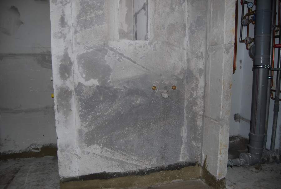

Kvost написал : И как это потом планировалось закрывать?
никак. это внутри мойки. слева направа: посуд машин-гв.мойка-хв. мойка.-питьевой фильтр. стена монолит.
fontanero написал : Маевские в качестве заглушек ! Прикольная идея !
lex2202 написал : +1 респект
спасиба. только это я не спецально. просто от полотенчиков сунержевских с вертикальным или диагональным подключением остаются. внизу они без надобности и я туда фарскую заглушку вкручиваю. да и верху они без надобности как правило. есть и получше с вентилем . с отверткой пользователю неудобно воздух выпускать. будет потом звонить-немогу окрутить) лучше конечно заглушки прессовочные или виега. но, как правило, водорозеток к завершению работы оказывается немного больше) а как же... и там крантик надо и там леечку...да и пару фильтров не повредит) вот кручу потом что под руку попало)))

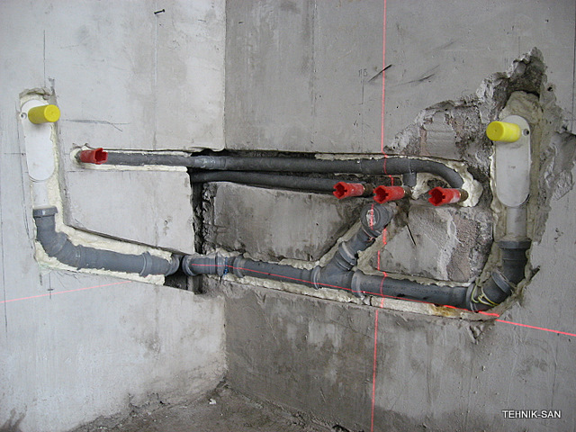

Egorro написал : Спасибо за информацию. Скажите, где можно приобрести вот это http://www.mastercity.ru/vforum/atta...4&d=1233157002
а вот такие сифоны можно в стену бетонировать, чтоб один носик торчал?

zubrikon написал : чтоб один носик торчал?
можно. слева на фото желтая заглушка-это носик)

masters написал : с отверткой пользователю неудобно воздух выпускать. будет потом звонить-немогу окрутить
Не ! Только не это ! Они отвёрткой весь шлиц разбивают. Я им силуминовый ключег покупаю,ну специальный квадрат для Маевских . На веревочку вешаем вместе с заком,с тыльной стороны прибора. Так он незаметен,а случись надобность - он на месте всегда.

masters написал : есть и получше
вот такие нормально подходят

2Egorro На фото можно видеть три решения . 1.Заглушки для водорозеток-использую удлинённые, пластиковые с резиновым кольцом, они затягиваются от руки и держат на опрессовке 10bar легко+ позволяют ОТ водорозетки наштукатурить сверху любой слой,даже до 8см. Затем выкрутив эту заглушку,можно поставить требуемый по глубине удлинитель. 2.Сифоны скрытого монтажа для слива стиралки и посудомойки, после заделки штроб ,остаётся только резьбовое соединения для слива. 3.Расположение самих водорозеток для подключения

2Tehnik-san А Вы каналию хомутами не крепите? Успевает пена подхватить трубы?

Tehnik-san написал : 1.Заглушки для водорозеток-использую удлинённые, пластиковые с резиновым кольцом, они затягиваются от руки и держат на опрессовке 10bar легко+ позволяют ОТ водорозетки наштукатурить сверху любой слой,даже до 8см. Затем выкрутив эту заглушку,можно поставить требуемый по глубине удлинитель.
О ! Идея получила развитие. Если сразу поставить удлинитель с Маевским ,то будет вообще замечательно.Спасибо ребята !

2Basil79 Трубы канальи в штрабе обычно притягиваю медным проводом в оболочке,а потом пеной,на фото ,справа, это видно.
