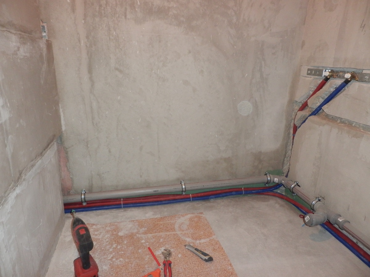

03.09.2013 в 13:35:52

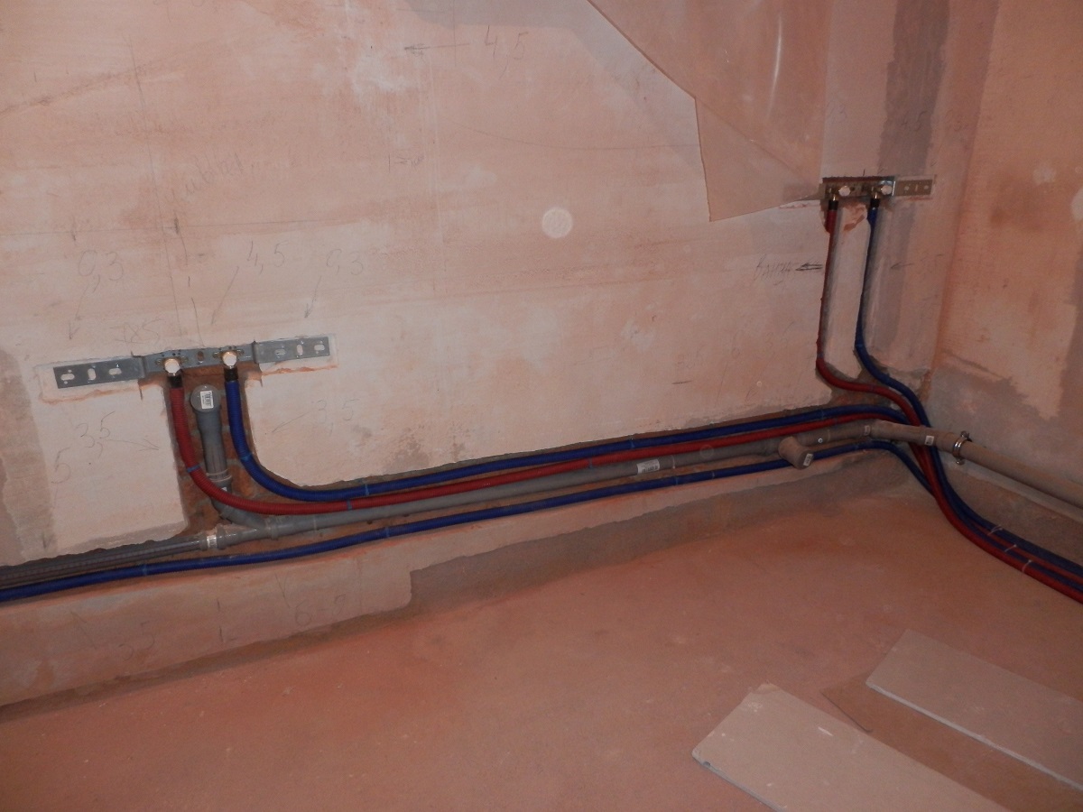

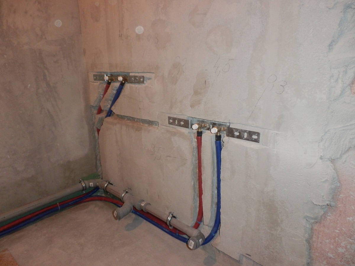

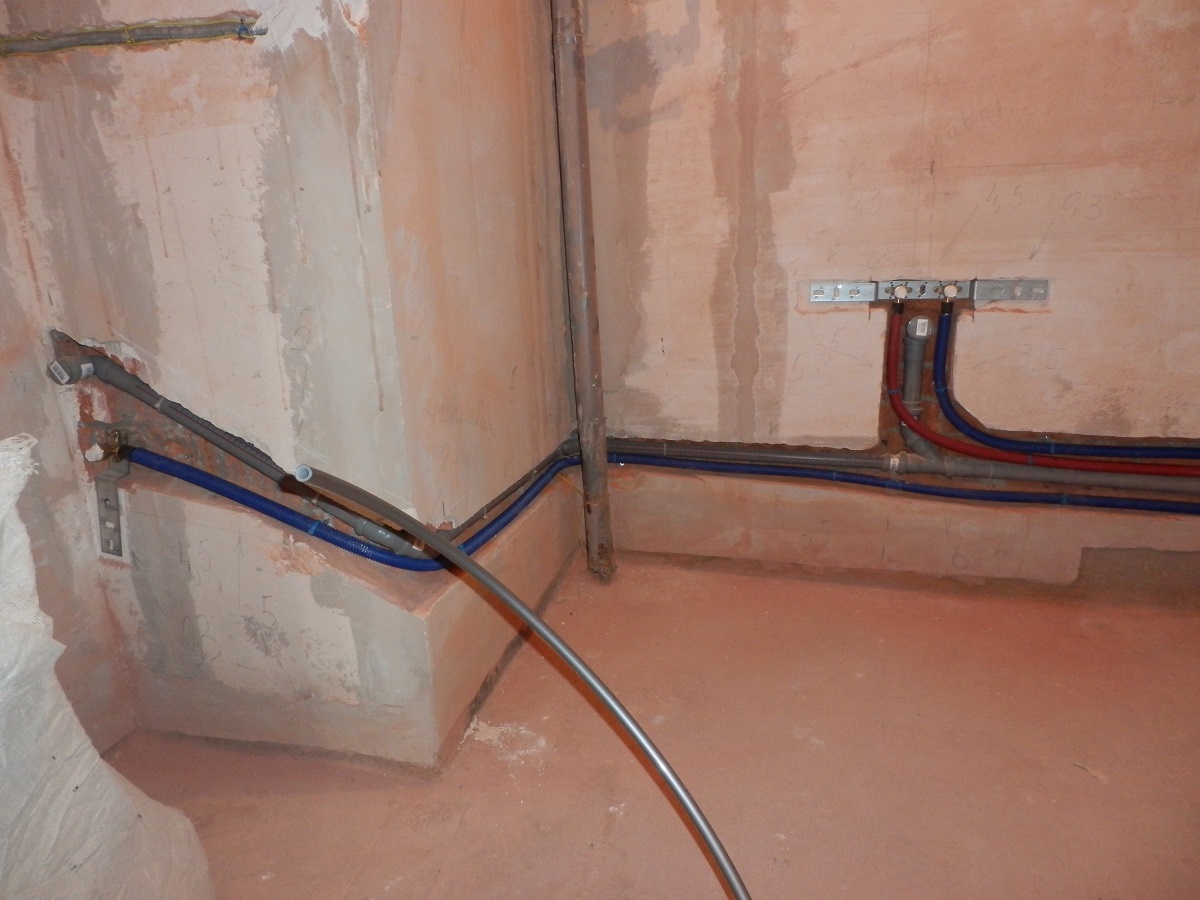

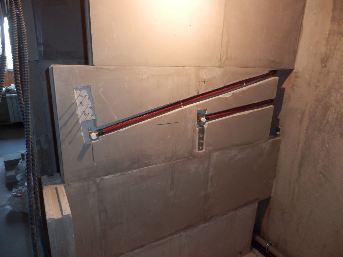

вот таким способом трубопровод с санузла подошел к кухне. Трубу на мойку и посудомойку запустил одной плетью. Перед прибором разделил тройником. Три трубы,тем способом которым они должны были закрыться,не умещались. Такое решение принял заказчик. На кухне будет выстроена фальш стена,которая закроет водопровод. Канализация с кухни этой квартиры,пошла на кухню другой квартиры. Владелец этих двух квартир один!

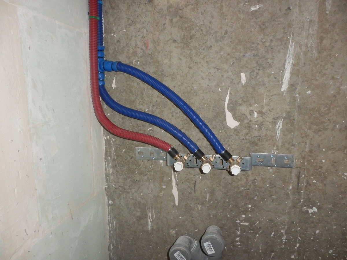

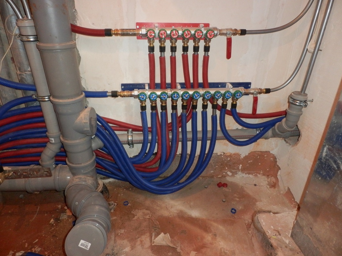

04.09.2013 в 12:47:46

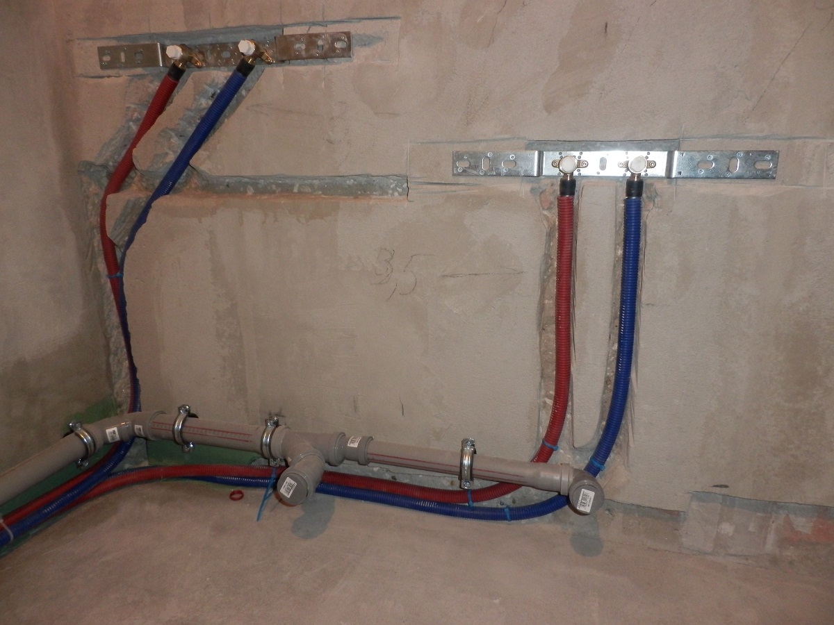

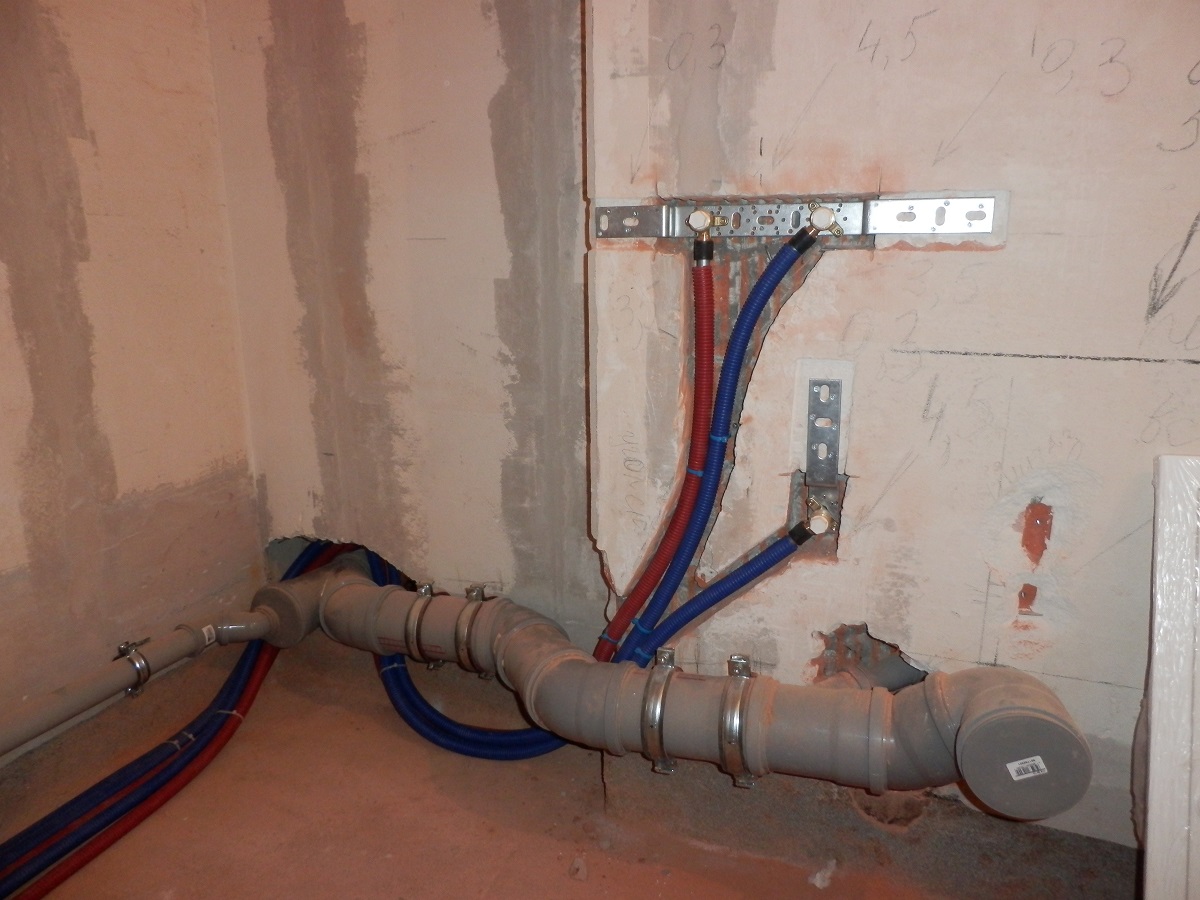

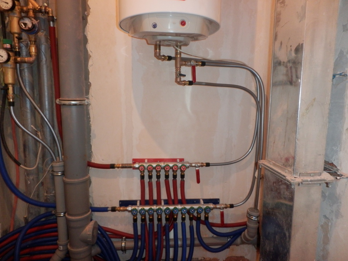

ещё один санузел. По указанию заказчика(она же профессиональный дизайнер),коллекторный узел я смонтировал отдельно,перенеся его в другое место. этот узел покрасят позже бронзовой краской,и оборудуют в ящик со стеклянной дверцей. Не помню как называется этот стиль,но говорят модно. Хотя я в этом ничего не понимаю. выходы на кухню закрываются фальш. стеной.

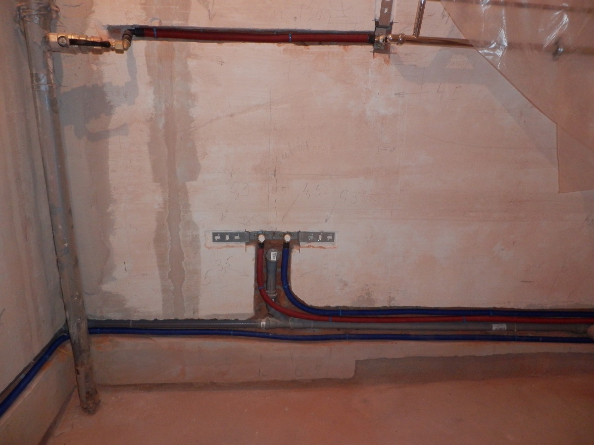

05.09.2013 в 19:12:09

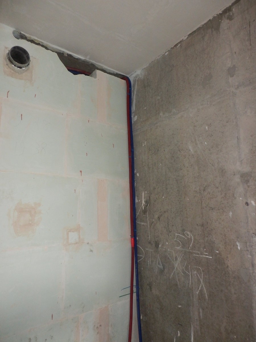

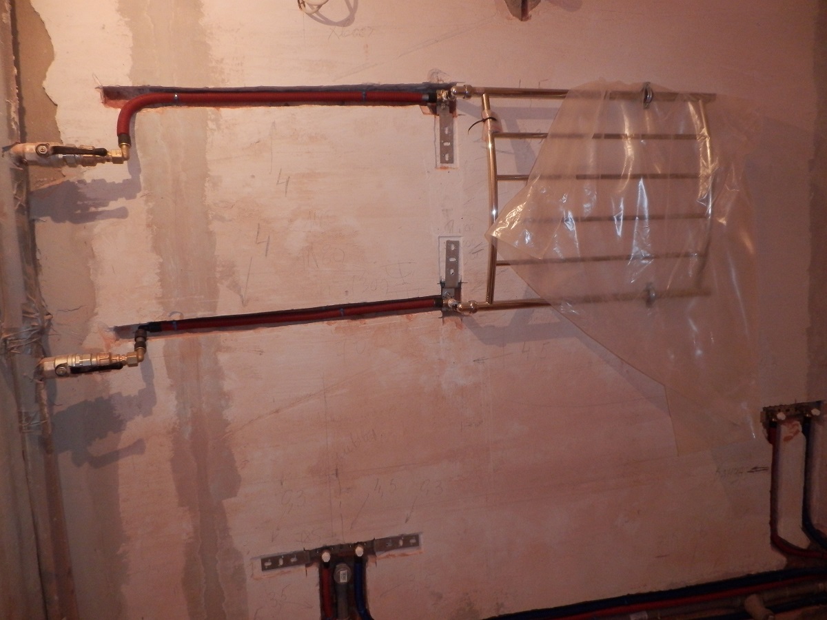

продолжение санузла представленного выше. Выход на унитаз,с прямым сливом. Рядом гигиенический душ. Канализация закроется коробом. ванна,умывальник и дальше на стиральную машинку
заказчик профессиональный дизайнер,все приборы были установлены четко по проекту. Поэтому полотенец на такой высоте. Уклоны трубы направил в сторону полотенца,работает отлично. С еле заметными потерями. второй унитаз,второй умывальник,второй гигиенический душ.

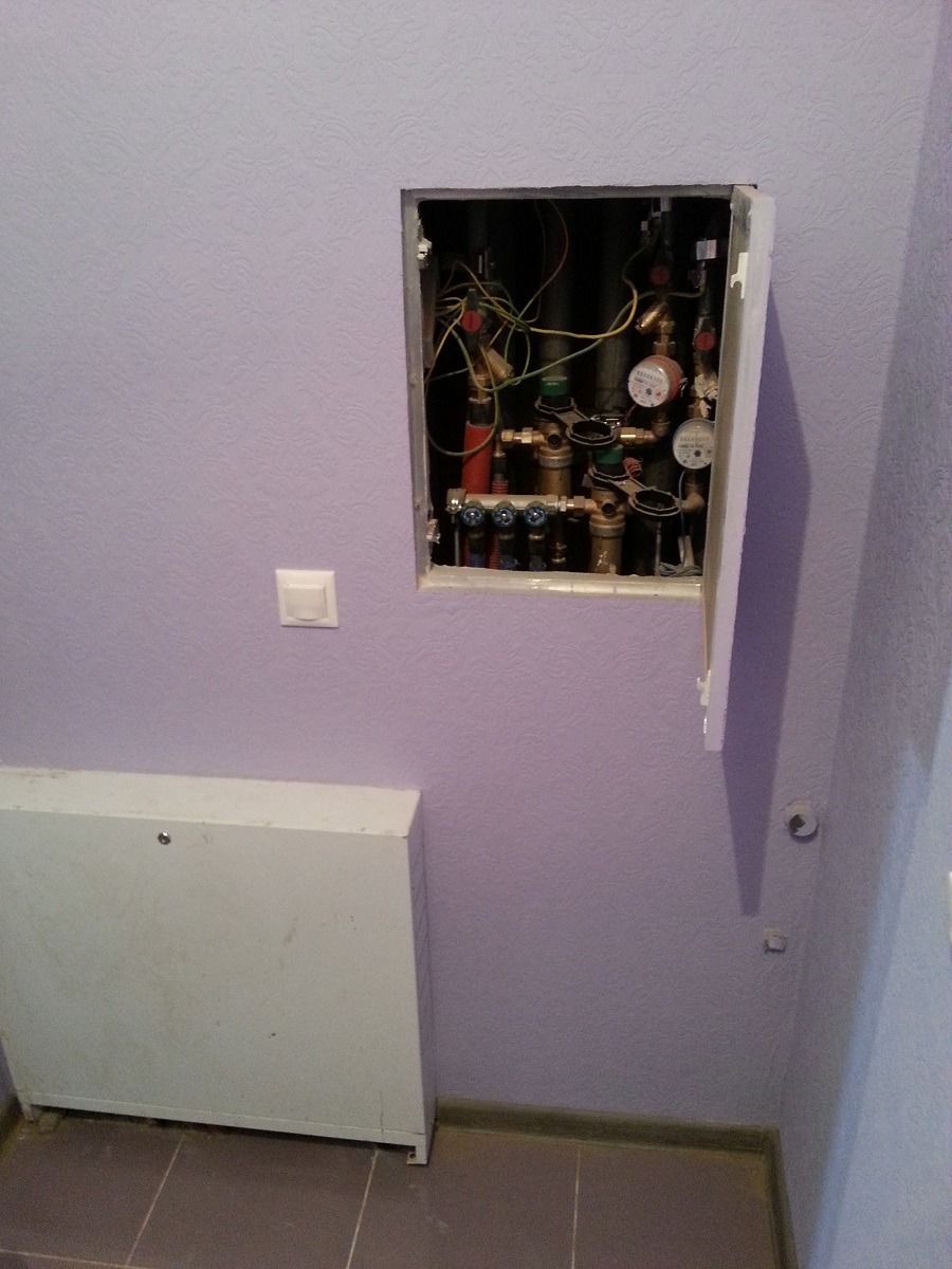

06.09.2013 в 14:21:56

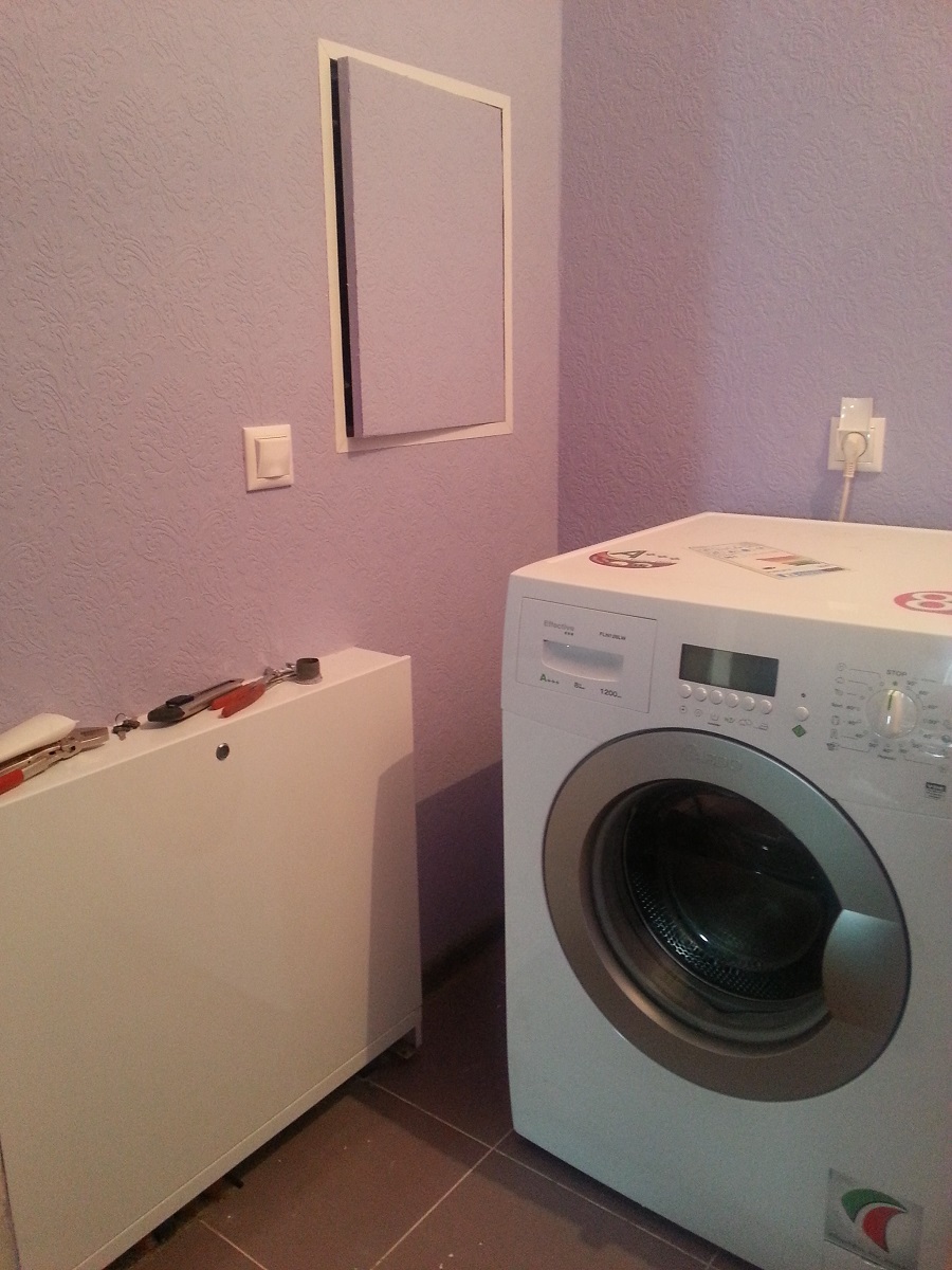

установка приборов в квартире,на ранее проведённый мною монтаж. Снизу коллекторный ящик на отопление. сюда же установил стиральную машинку. Это помещение что то вроде постирочной,или бельевой или кладовой. Не знаю как назвать правильней,просто небольшое помещение для стиральной машинки и хранения белья.

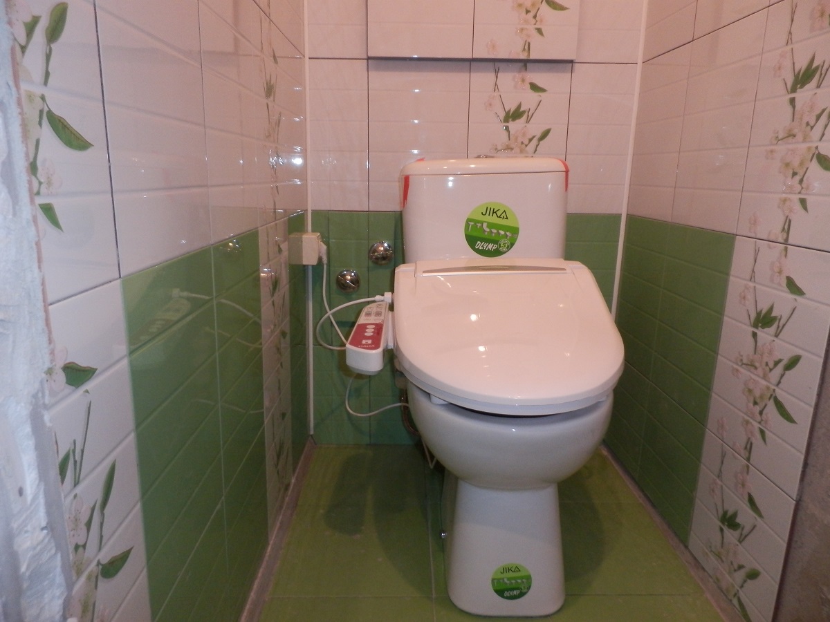

09.09.2013 в 09:54:47
унитаз с крышкой биде. Задав нужные функции на панели сбоку,можно понаблюдать как вылазит "Железный Феликс",под заданным углом. И делает своё дело,с водой заданной температуры. Чего только люди не придумают. Не знаю как в повседневной жизни,но на первый взгляд,вроде нормально так.

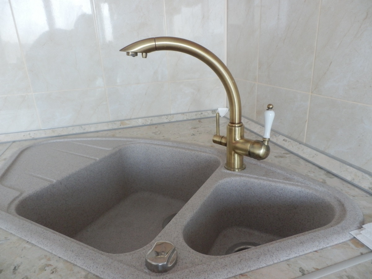

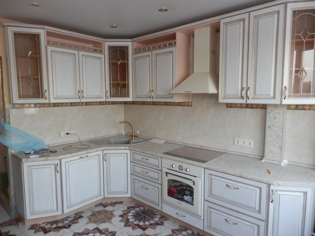

подключил кухонную мойку,ранее в этой квартире проводил монтаж. Смеситель два в одном. Он подключен к фильтру питьевой воды.

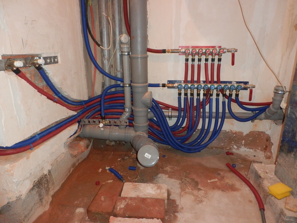

11.09.2013 в 21:17:15

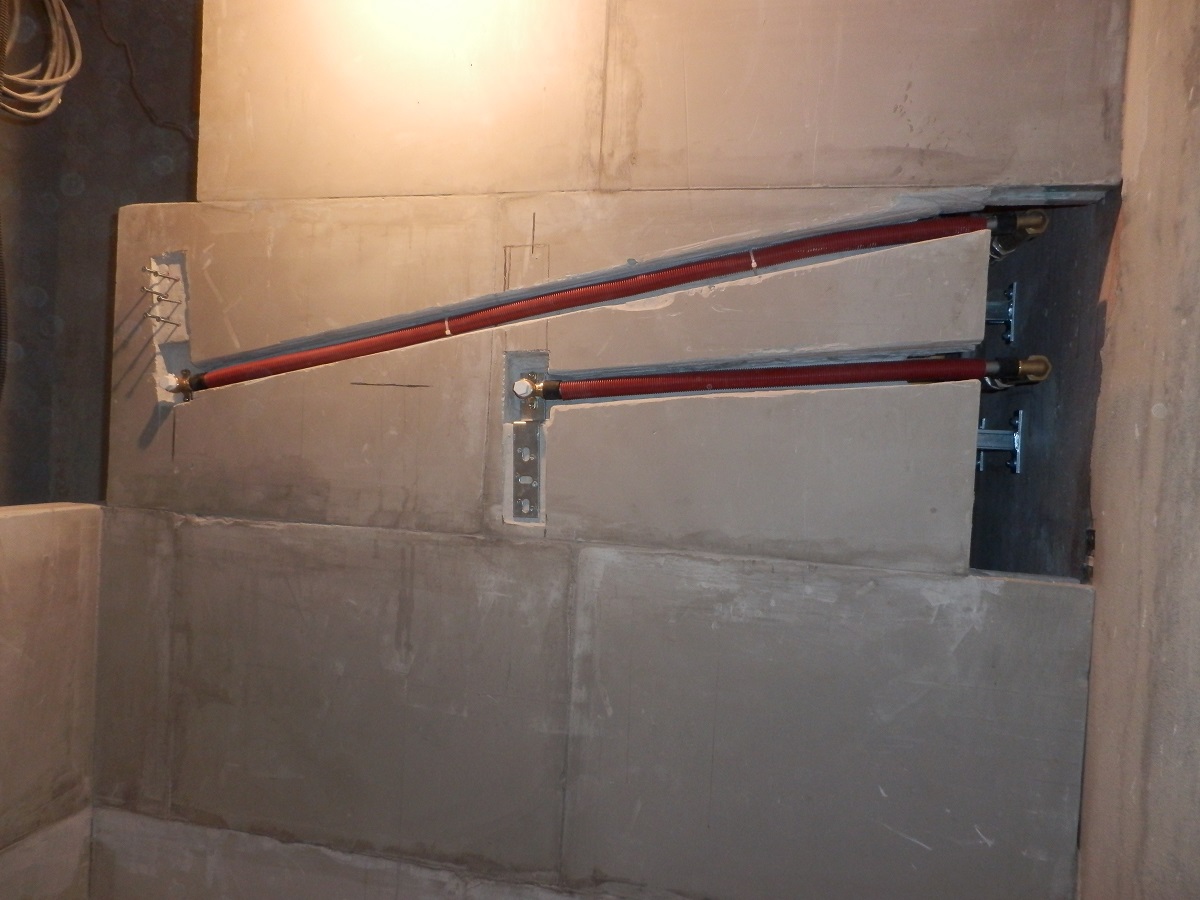

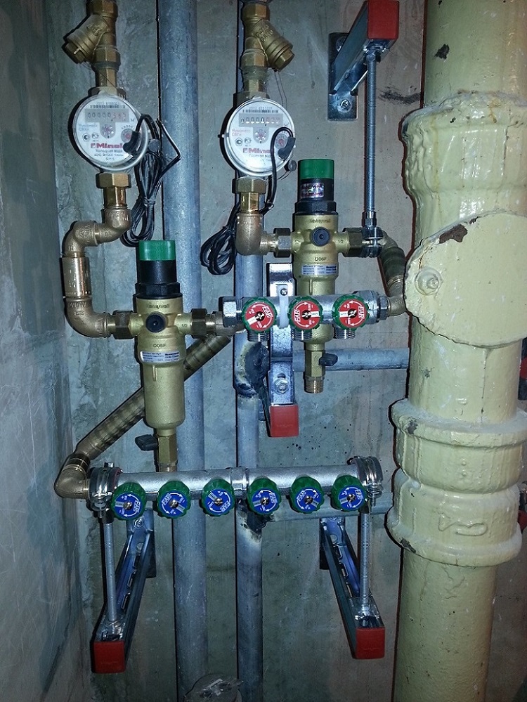

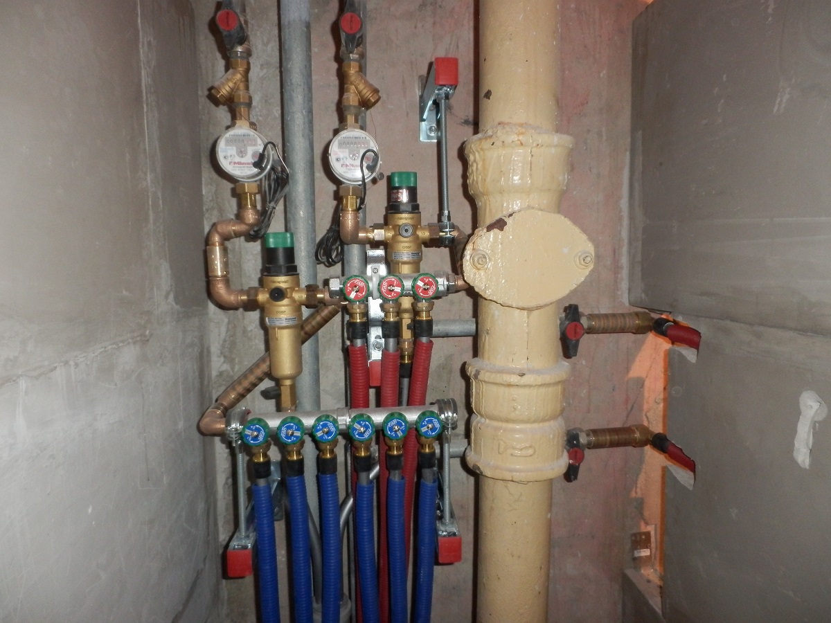

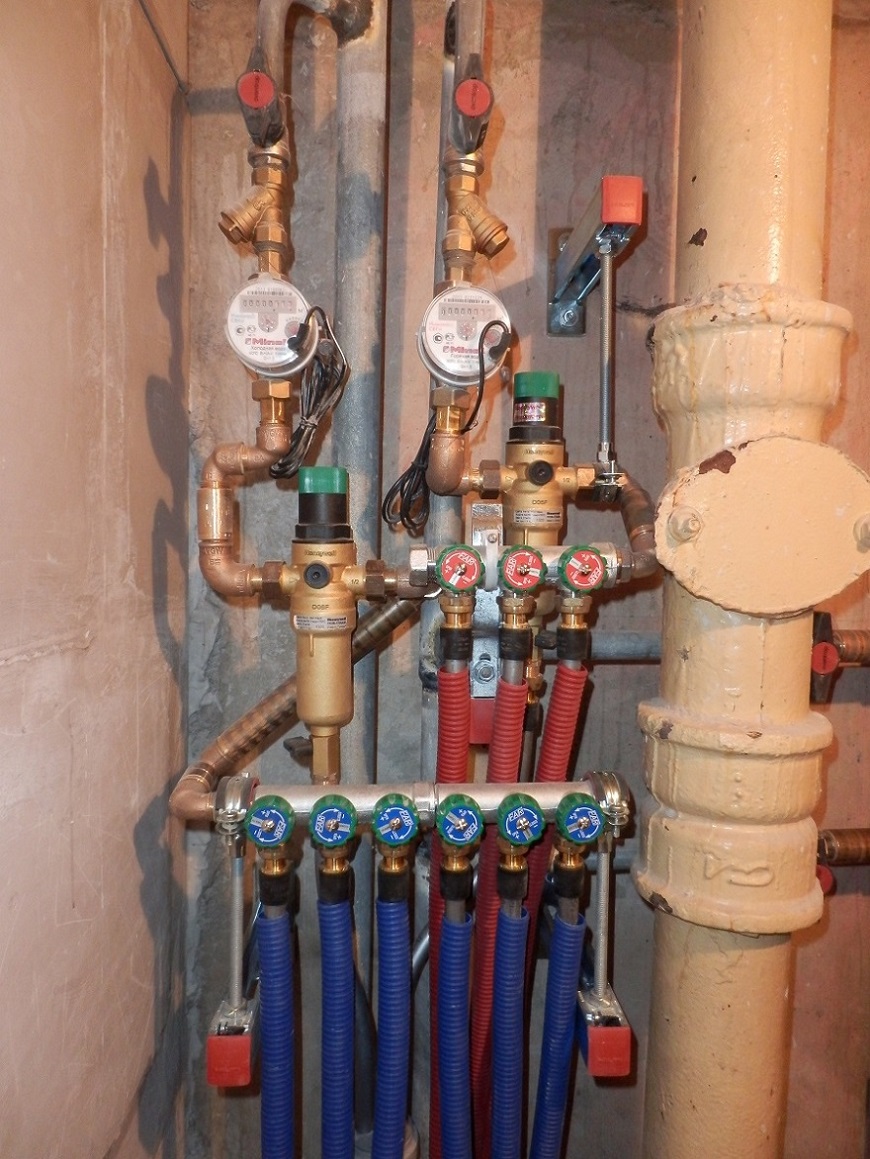

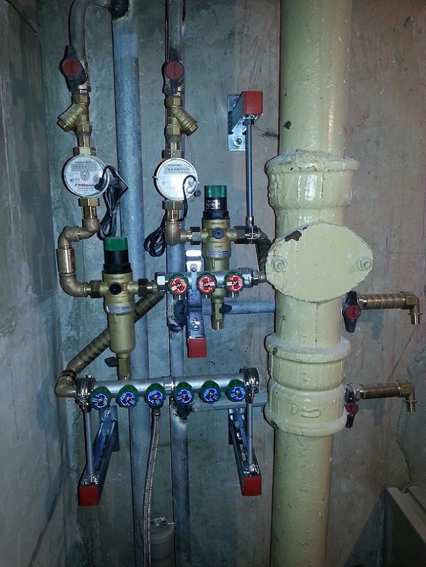

небольшой санузел. Сегодня собрал коллекторный узел. Думал вложусь меньше чем за три часа. Четыре часа провозился. Водосчетчики я не ставил. Та ужасная упаковка резьб,на водосчетчиках,не моё произведение.
Игорь И.
Игорь И.
Регистрация: 09.10.2012
Сообщений: 794
12.09.2013 в 22:06:03

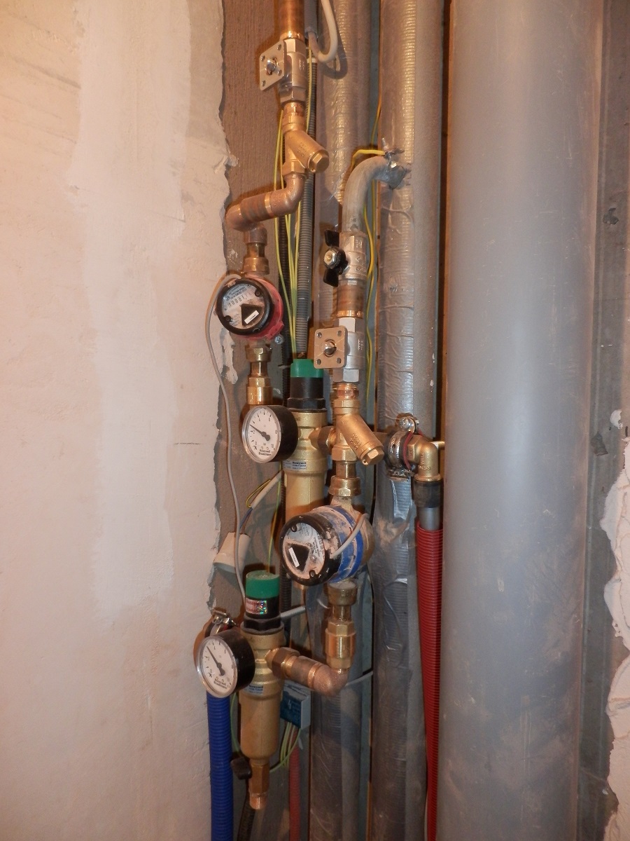

закончил небольшой санузел. Задача была вместиться в ширину чуть больше тридцати сантиметров,в толщину двенадцать-тринадцать. Вместилось. На фото может не так видно,но до дренажного краника в Хоневелле,по горячей воде,очень легкий доступ. Это если у кого то вопросы возникнут. ванна. кухня,снизу выходы на стиральную машинку и посудомойку. на полотенцесушитель не хватило монтажной пластины. Вот такое временное решение применил. Но вы понимаете что это временно. Пластина будет установлена. Ещё раз напоминаю,водосчетчики я не ставил. Тот лён что на них накручен,это водомерные старатели так монтируют.
