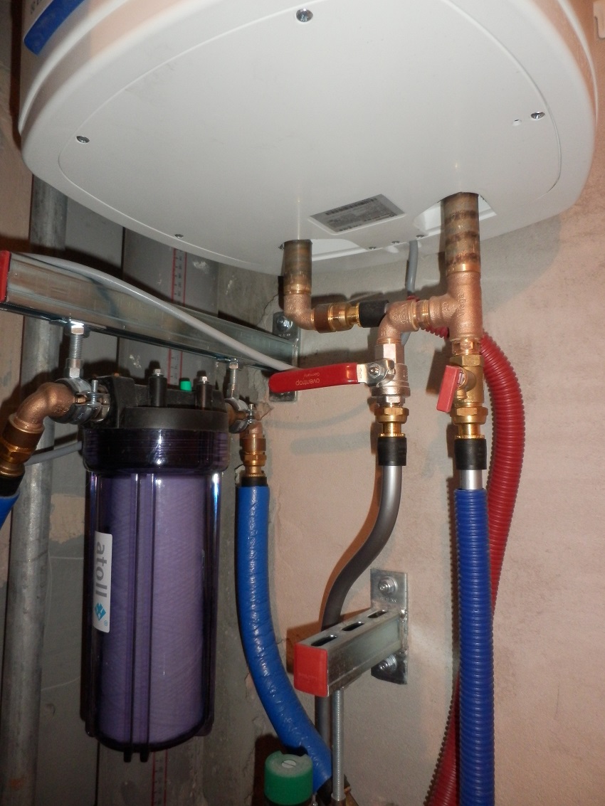

способ подключения водонагревателя,с устройством облегченного слива воды,из него.

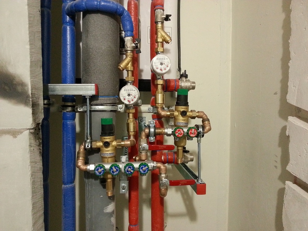

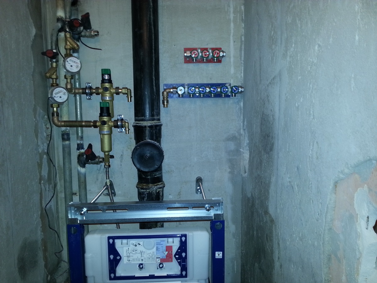

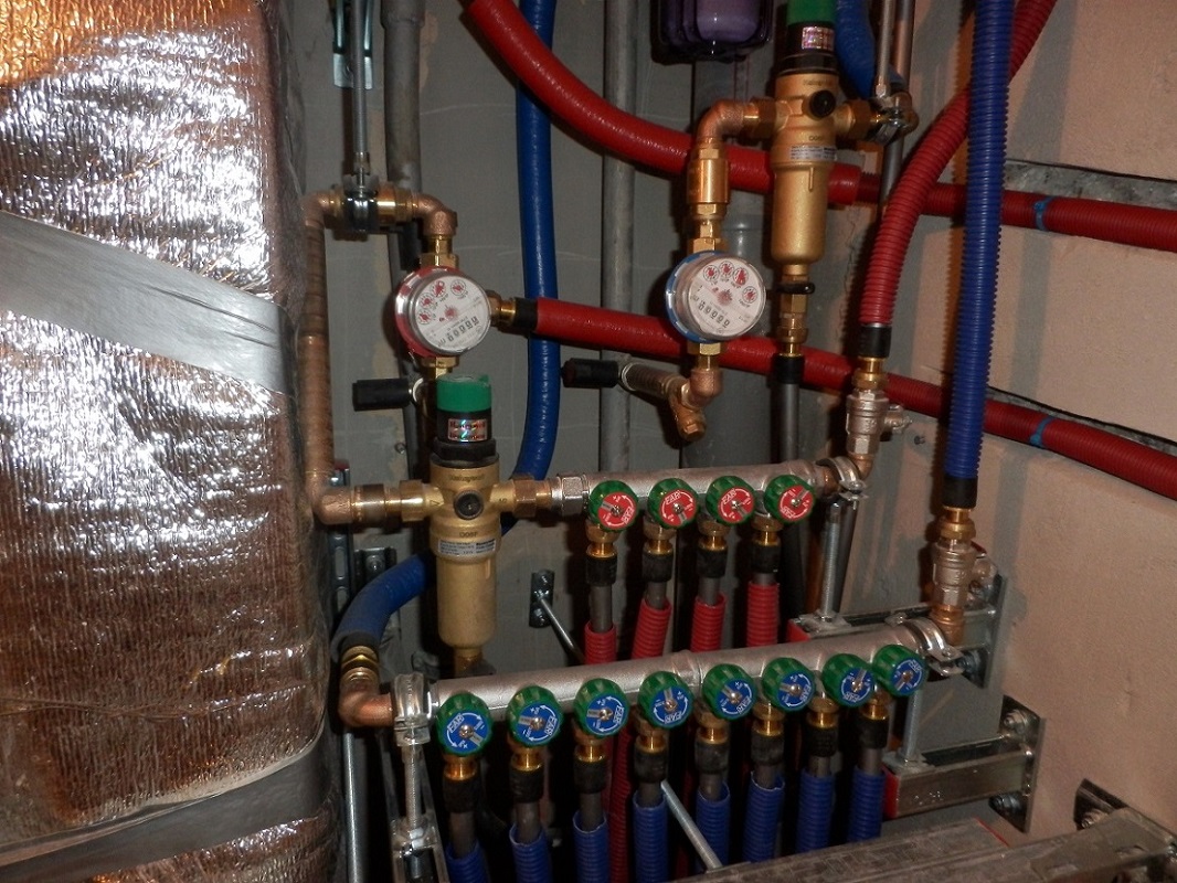

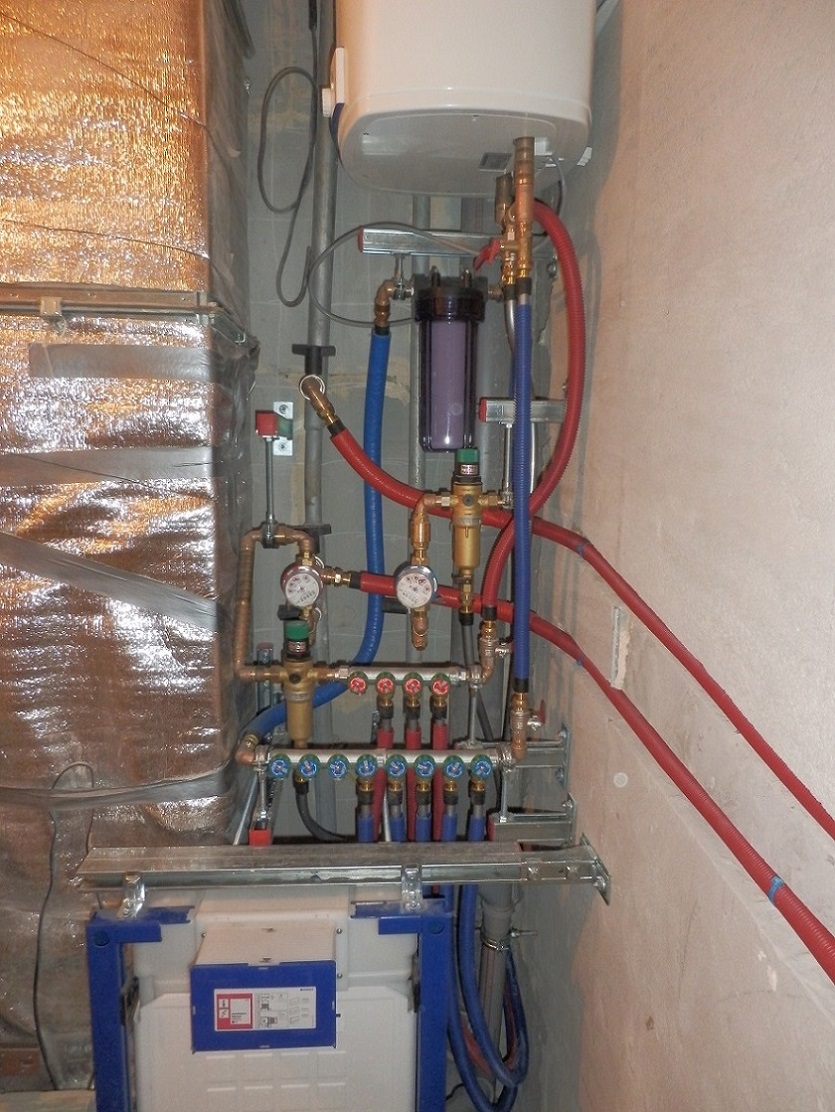

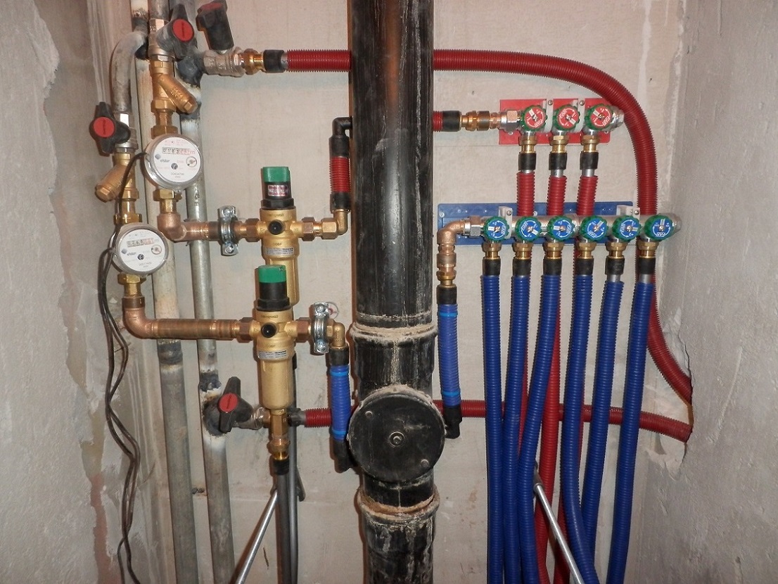

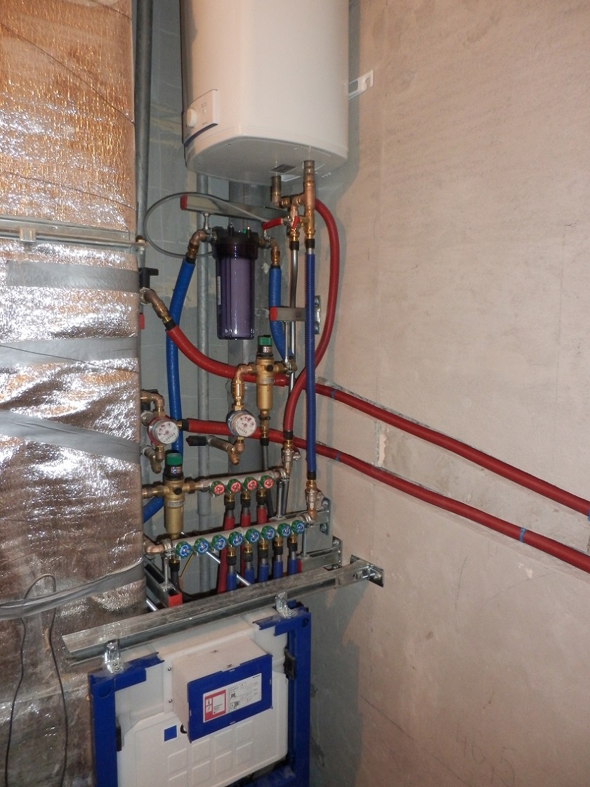

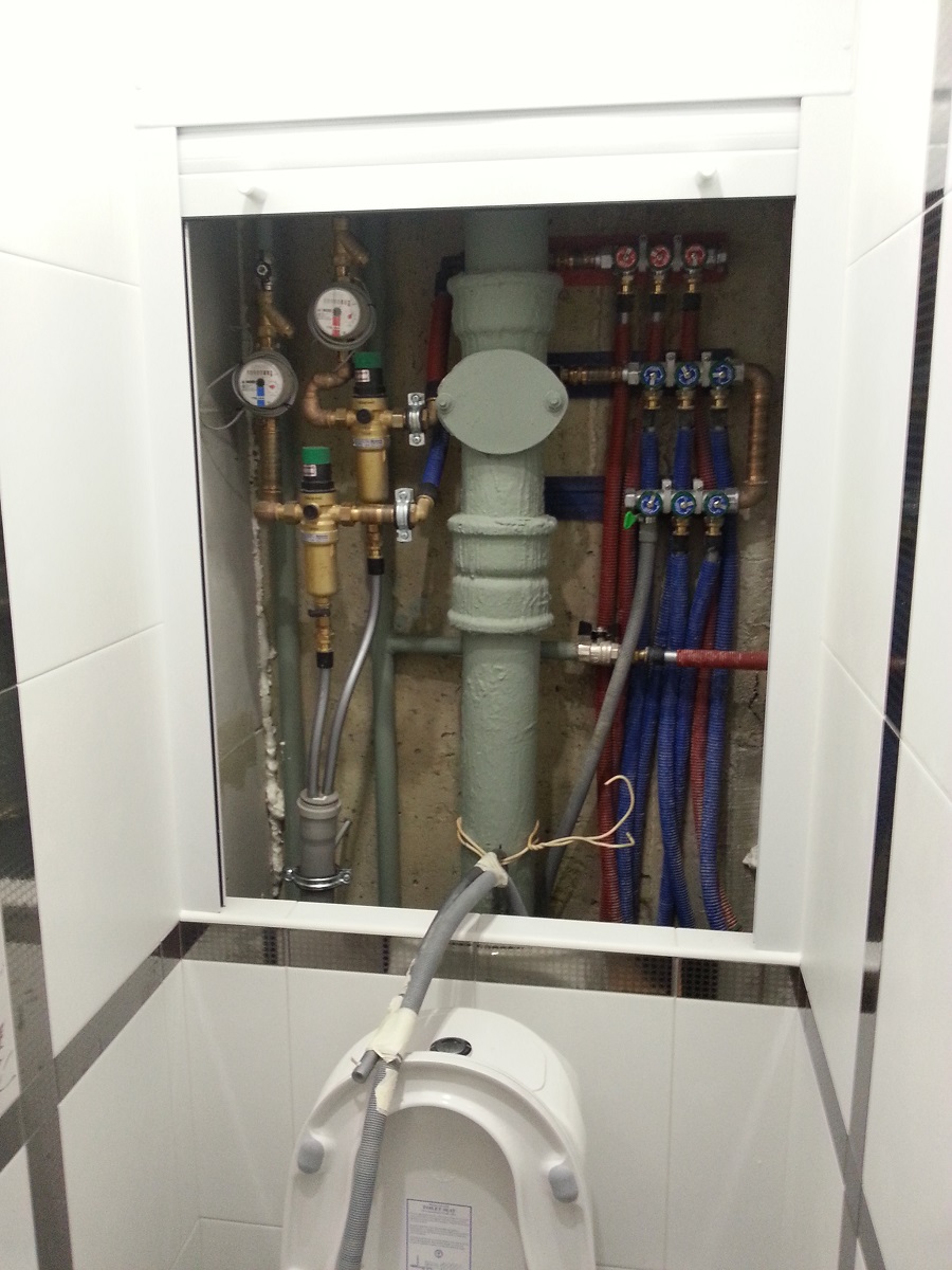

закончил ещё один объект. На этот раз,ушло больше времени чем я планировал. вот таким способом смонтировал инсталляцию. Получилась монолитная конструкция. Я её усиленно старался потрясти,в разные стороны. Ощущение,что трясу многотонный железобетонный столб. Ноль движения. Заказчик отмел предложение переварить вводы воды. Инсталляция поэтому укороченная,80 см. Ну и планировку,коллекторного узла,пришлось делать не совсем обычно. Не смог сделать компактнее. Вернее смог бы но,приоритет я ставил на комфорт управления и удобство обслуживания,каждого отдельно взятого модуля. Но лучше бы переварили. обвязка водонагревателя с устройством слива. ещё пару фото. Остальные в следующий раз.

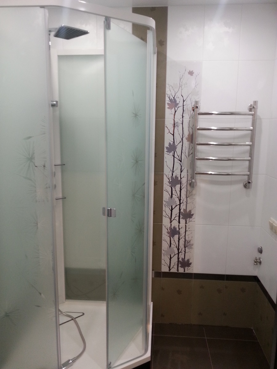

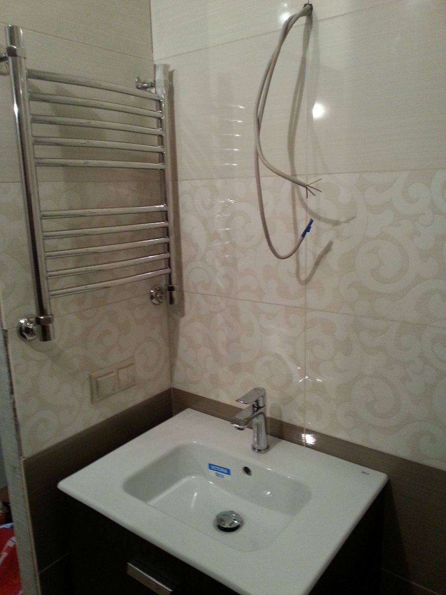

сегодня установил приборы,на ранее проведённый мною монтаж. Облицовочные работы ещё не закончены,и фото я делал с телефона,но общий план задумки уже вырисовывается. У полотенцесущителя ноль потерь КПД! Хотя он прилично удалён с множеством поворотов на трубе. Ну может быть незначительные потери,которые на ощупь не определить.

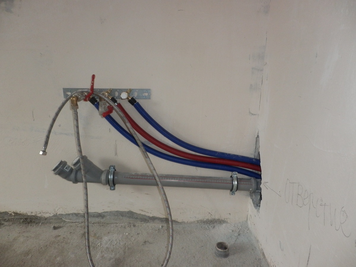

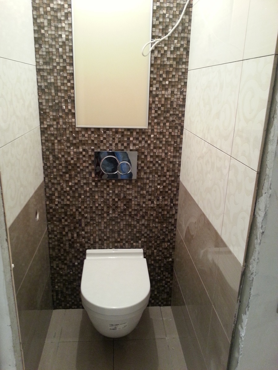

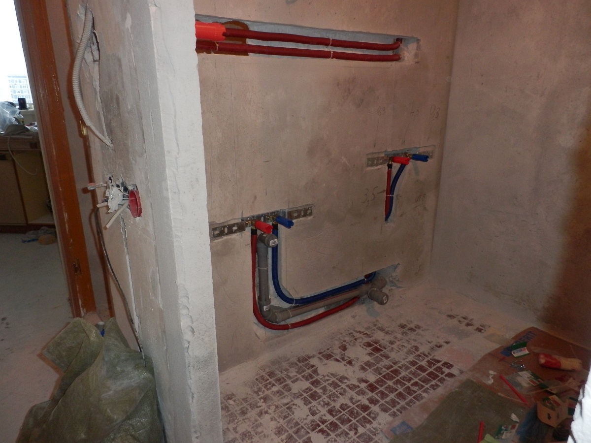

продолжение квартиры,представленной выше. Канализация пошла на второй унитаз. Естественно я учитывал короб под трубопровод,инсталляцию смонтировал на соответствующем удалении. а это окончательный вариант на второй унитаз. Трубу,на нужной высоте,закрепил в нескольких местах стяжками. Скажем так,до заделки она смонтирована достаточно прочно,непроизвольно она свой размер,от пола,не потеряет. Если только,никто вредительством не займется. Рядом трубопровод на раковину с полупьедесталом. ванна Равак. Слив в одном месте,смеситель в другом. кухня. Трубопровод скроется кухонными ящиками.

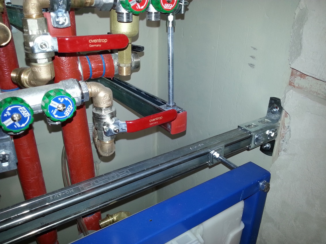

Сообщений: 794
16.10.2013 в 22:44:20

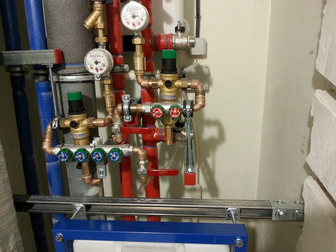

способ монтажа инсталляции на очень большом удалении от стены. Установил при помощи монтажной системы Хилти. Профиль MQ. Можно было бы и MM, но MQ для таких целей лучше. Если попытаться подергать конструкцию,ощущение что толкаешь дом.
