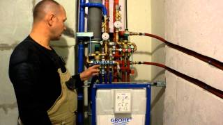

ну и заканчиваю тему этого объекта коллекторным узлом,уже в окончательном варианте.
