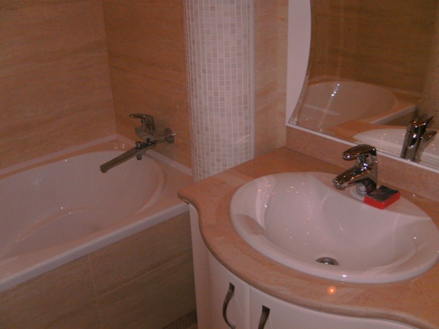

Немного по теме стыка стен с корытом ванны...
Я вот чугуний от "джакопушки" прикупил....(Jacob Delafon SOISSONS 1,7 х 0,7 - написано Франция, но изготовлена в Китае)
Края и углы весьма закруглены...
Вспоминая как на прошлой квартире сажал пластиковые галтели на герметик (там ванна просто к кафелю приставлена была вплотную), - не хочу опять гемор такой - максимум 2 года простояло, потом все переделывал - не протекло, но вид потеряло (пластик пожелтел и герметик какой-то грязный по краям стал).
Примерил и принял решение бормашинкой вскрыть ряд мозаики по горизонтали и углубится в стену на сантиметр-полтора...
Затем снова примерил:
Вроде нормально, жена одобрила...
Теперь думаю:
Чем герметизировать стык?
Как подготовить штробу? - там по длинной стороне монолит+ротбанд, а по короткой ПГП. Грунтовка+гидроизоляция или тупо пропылесосить и сразу герметик?
Какой герметик - белый МС-полимер или силикон в цвет затирки?
С другого торца - на фото справа - нужно сделать полку шириной 5,5 - 6 см, потом облицевать ее мозаикой, чтоб с ванной стыкануть аккуратно....
Вопрос лично к Tehnik-san : со временем не желтеет ли герметик на основе ms-полимера, BISON Poly Max в частности? Знаю на личном опыте, что FIX-ALL желтеет.

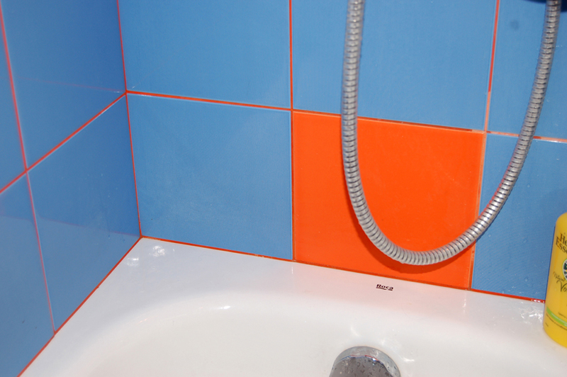

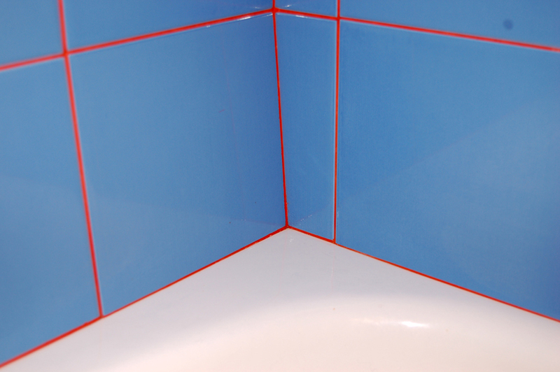

Для стыка ванны и плитки из имеющихся у нас в продаже герметиков использую Ceresit CS25 ( )
Главное - не гниёт (тьфу три раза, всё остальное, чем пытался работать, заявленное как "санитарный" или "специально для ванн" - чернеет и покрывается грибком за считанные месяцы), есть разные цвета, совпадающие с церезитовскими же обычными затирками.
