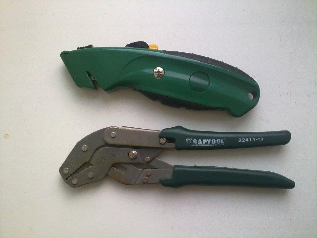

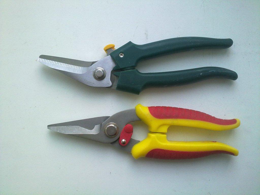

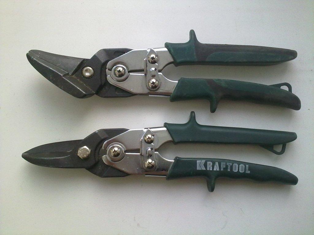

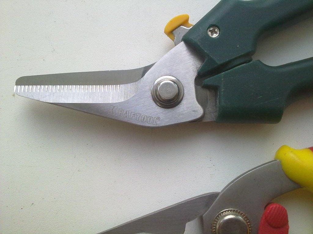

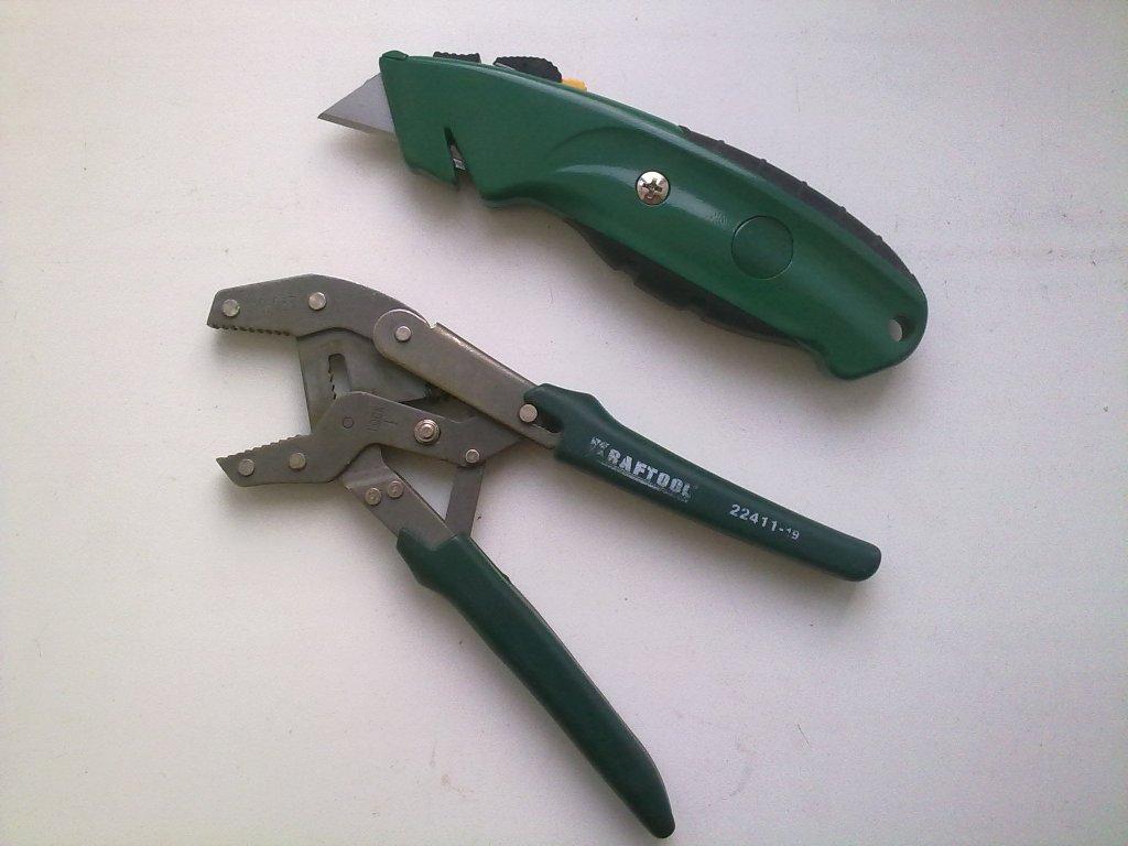

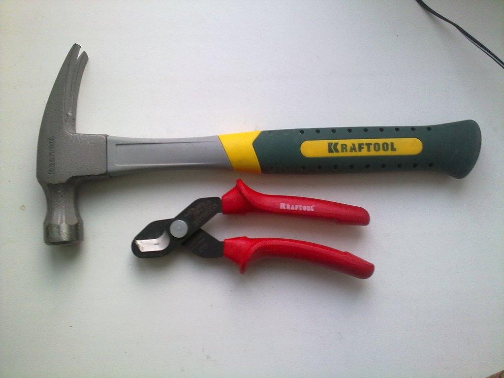

Немного ништяков приехало. Микс из немецкого ОЕМ и Тайваня. Итак, первые впечатления:
Тонкогубцы Крафтул, он же Орбис, а он же Книпекс. Хорошая вещь, исполнение всех деталей отличное, никаких люфтов, никаких перекосов, губки держат лист бумаги, но если потянуть сильнее, то выскальзывает, в принципе так и должно быть, это не пассатижи, центральная часть зубцами держит предмет очень крепко, кусают отлично, заявлено - рояль до 2мм, я пробовал только разные кабели до 2.5 и кнопки канцелярские - без проблем. Бокорезы мультитул Крафтул, он же Орбис, а он же Книпекс. А вот это интересная вещь, мне очень они понравились, все достоинства как и у тонкогубцев, только шарнир тугой очень, мазал тремя смазками, грел, разрабатывал, вроде лучше стало, но хочется еще мягче. Кончик кусает почти заподлицо и так, что кусочки улетают со щелчком на 5 метров в сторону, в общем для стяжек идеально, но нужно беречь глаза. Далее идет зачистка - снимает изоляцию хорошо, кримпер супер, он правильный! Не как у книпекса мультитула. Далее собственно бокорезы - тоже хорошо, но чисто для кабеля, кромки сильно удалены от оси шарнира и потому усилие нужно прилагать даже большее, чем у тонкогубцев. Болторезом не пользовался. Как силовые бокорезы они не создавались, это мультул для работ по электрике. В общем оба экземпляра очень удобны из-за наклонной головы и хороших ручек, сталь и функции отличные. Негатив у меня по ним только один - в самом начале режущей кромки есть щель и потому если взять кабель и до упора его поместить к шарниру и кусануть, то получим недооткусанный кабель, бесит нереально, нужно немного отодвигать предмет. В целом, у меня нет оснований не верить, что это не немецкий инструмент. Даже если их брать по цене NWS или младших моделей Knipex, то можно такие иметь в арсенале - из-за наклона, привыкаешь быстро и понимаешь какой это кайф. Биты Крафтул, 6 штук, 75 мм, Тайвань. Говно полное. Они кривые продольно и потому ужасно вращаются в шуроповерте, но самое главное они еще и в целом отлиты как-то не по стандарту. Знаете легендарную отвертку-битодержатель от Кляйна, в которой любая бита не люфтит? Так вот, в ней эти биты люфтят во всех направлениях и еще с трудом вынимаются, думал уже пассатижами выдергивать. Покрутил ими пару саморезов, не сломались вроде Но пользоваться ими больше не хочу. Бита РН2 для гипсокартова, Тайвань - шикарная! Не кривой, а правильной формы, магнит держит саморез не хуже Felo, а кольцо вращается. Оставляю. Отвертки VDE от Крафтул, они же Felo, Germany - отвертки приятные, больше нечего сказать Только обошлись в три раза дешевле оригинала от Felo. Отвертка Крафтул 7 in 1, Тайвань - очень хочу помучать ее в разных задачах, потому отзыв будет позже.

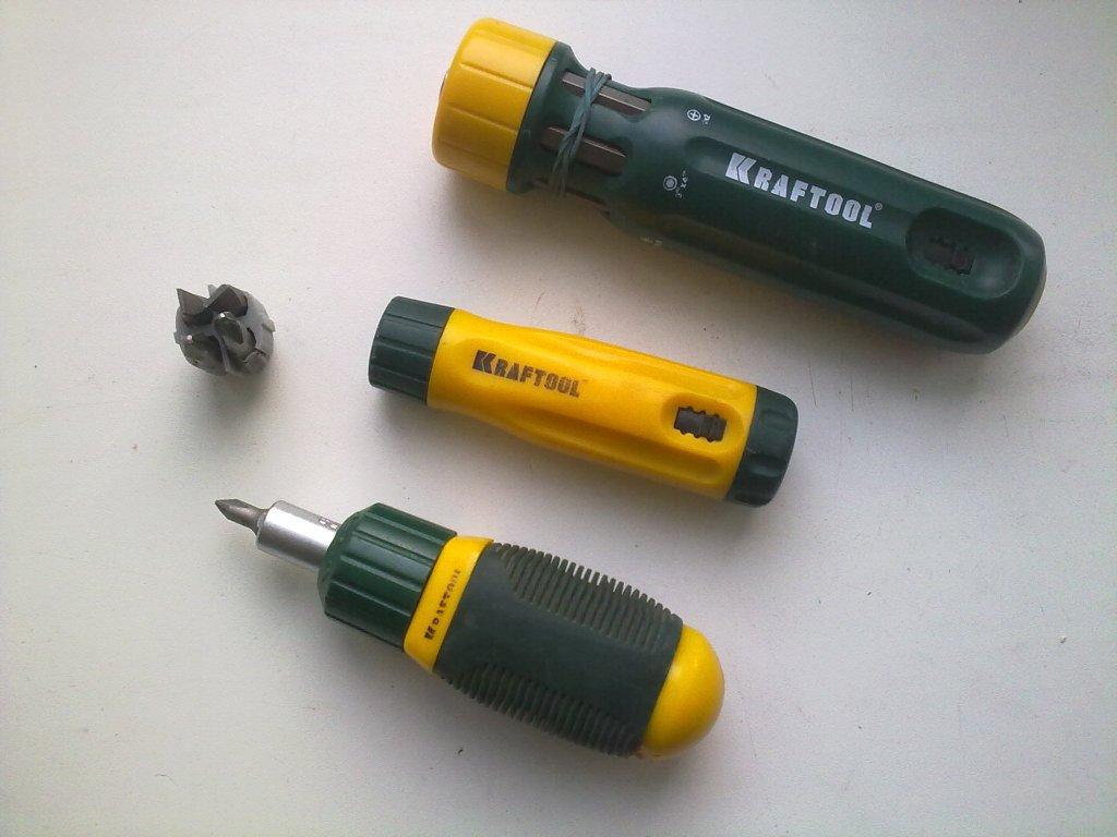

Отвертка Крафтул SL10x175, она же Felo, Germany - офигенная, качество и удобство это ручки я уже давно оценил. Она не ударная, просто большая и под ключ для силовых нагрузок, взял ее как открывашку Цена 130 руб))

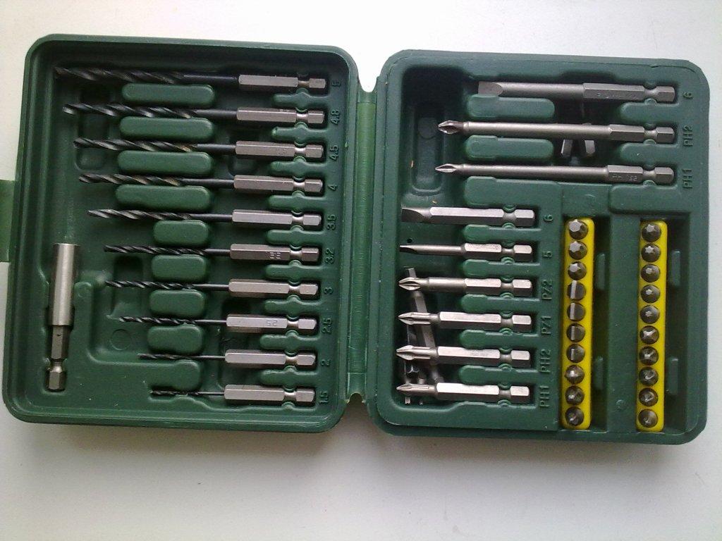

Набор для велосипеда, Крафтул, Тайвань. Мультитул как мультитул, такими не работают, а просто возят в рюкзаке на всякий случай. За 270 руб. (ниже, чем по старому курсу) имеет все необходимое в одном флаконе, даже клей и заплатки, а также монтажные лопатки для покрышек. Да еще и в одном удобном чехле. Рекомендую.
Согласен. Ибо хорошо она подходит только к PH/PZ2, с остальными дружит заметно хуже. А для меня оказалась еще и короче, чем нужно.
Но мне она обошлась рублей в 200, для дачи нормальный вариант вместо нескольких.

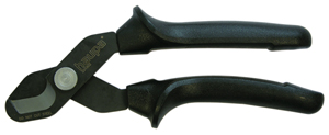

где-то натыкался на одно фото с черным книпексом (или это в том магазине вместо sturm-а запихали?), но все эти магазины где их предлагают какие-то странные. У крупных сетей не видел.

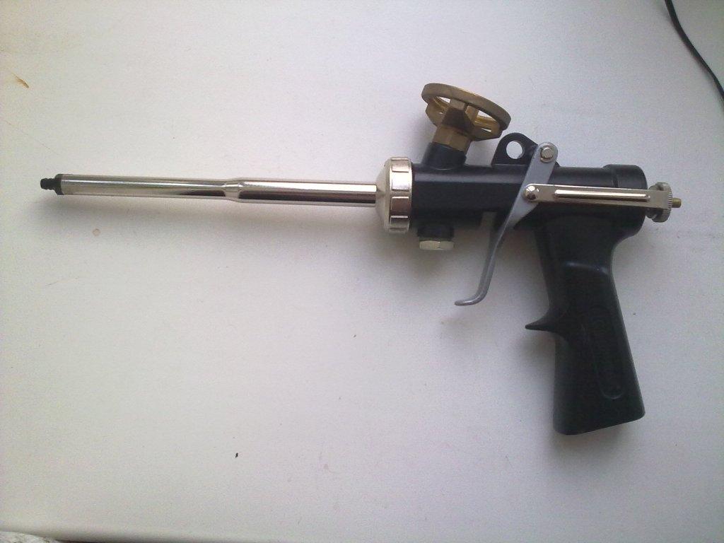

У Зубра, который тоже Крафтул, появился (уж не знаю, давно ли) клеевой пистолет ЗУБР 06851-120-12_z02, очень похожий на собственно Kraftool PRO 06843-220-12
