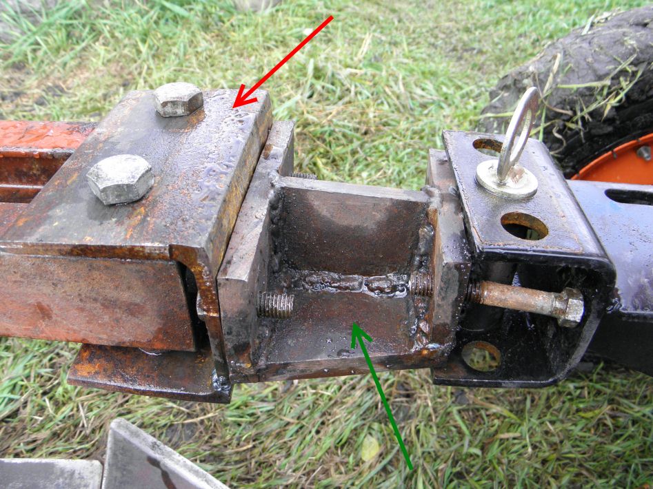

Pavel003 написал : Переходник между параллелограммом и МБ не нужен.Трубки которые на параллелограмме должны просто входить в сцепку МБ и два пальца.На работу оно не влияет но лишнего нагорожено.
В общем-то без него и не получилось бы навесить плуг без переделок , т.к. межцентровое расстояние на осях параллелограмма больше чем на сцепке МБ, да и втулки по высоте больше. Сцепное "Невы" отличается от 105-ки.Так что это всё не лишнее, а вынужденное.

Ну сырой такую землю пахать не просто.Вопрос сцепки,проще все таки было довариться до сцепки МБ,а на параллелограмме болгаркой сделать чуть короче трубочки которые не входят в сцепку МБ.Так было бы правильней и меньше работы.Ну и на таком грунте с растительностью,сыром захват и 15 см уже хорошо.

Pavel003 написал : Вопрос сцепки,проще все таки было довариться до сцепки МБ,а на параллелограмме болгаркой сделать чуть короче трубочки которые не входят в сцепку МБ.Так было бы правильней и меньше работы
Мне проще было сделать вот такой переходник(указан красной стрелкой), тот что указан зелёной у меня был, делал ещё для дискового окучника, и как вариант универсального переходника для навесного. Я уже писал что прицепное на моём МБ приварено с перекосом, а переходниками я выравниваю всё на свои места. Надо бы конечно отрезать сцепное и приварить правильно...
