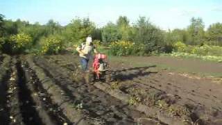

pelipenko, извините, не так понял ваш тонкий юмор:o. Хотя при чём тут распиратор ? От выхлопа типа защита...:) На самом деле бегать не пришлось, скорость можно немного снизить пробуксовкой колёс и газом,если не забуду сделаю видео. Самое главное что мой МБ может пахать! Пусть и не "по взрослому", но мои потребности удовлетворяет в полной мере. Кстати, просмотрев ваше видео ещё на 13-й странице темы, мне понравилось, только вы тогда писали что почва влажная, у меня ещё более сырая, а вчера вечером ещё и дождик небольшой прошел.

Использую с плугом Z-105. На первой передаче максимальная скорость (на родных резинках) 5 км/час. Поставил побольше 5.00х10, скорость возросла до 6 км/час. Пашу на средних (или чуть больше) оборотах двигателя, мощности хватает с лихвой, теоретическая скорость около 3 км/час, а с пробуксовкой в районе 2 км/час. Разве это бег? Подталкивать - бывает если твердая почва, но не столько подталкиваю как приподнимаю плуг чтоб раскрошить глыбу. В этом году тяжело пахать, почва очень сухая, почти три месяца не было дождя. В настоящее время вес МБ около 140 кг. В плане сделать дополнительные грузы на колеса где-то по 25 кг (имеются 2 аккумулятора 180 А/Ч), тогда и пахать будет легче.

SPASATEL написал : Неплохо! Картошку не режет?
А борозды тоже им нарезаете?
Нет ,не режет Борозды для посадки тоже неплохо нарезаются.Засыпаю дисковым окучником
