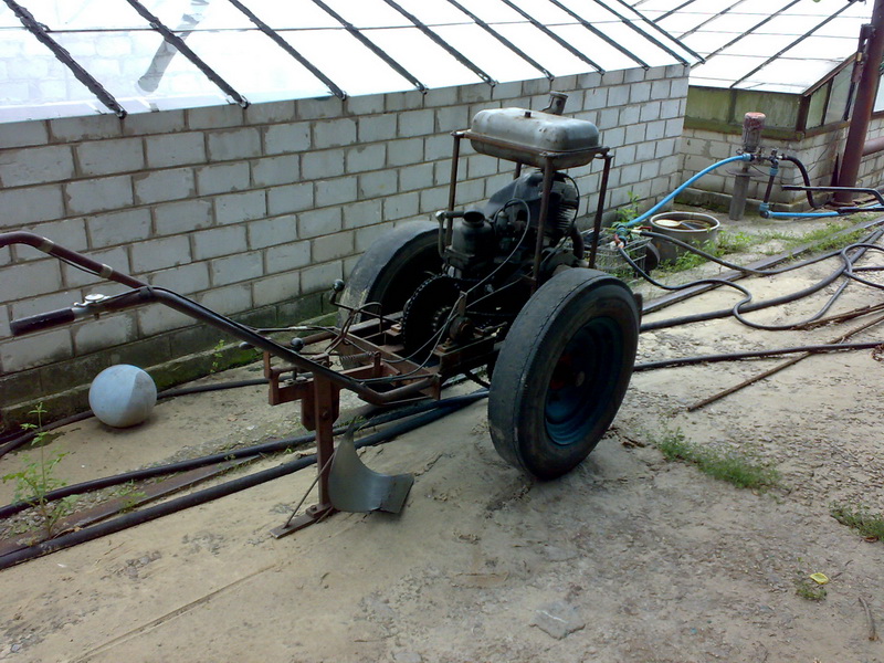

Всем доброго....!А такой вопрос- можно ли вывести какой нибудь средний угол для лемеха?(вот что обведено здесь http://www.mastercity.ru/attachment.php?attachmentid=129889&d=1269156541 )

евгений.п написал : А такой вопрос- можно ли вывести какой нибудь средний угол для лемеха?(вот что обведено здесь
Он зависит от типа плуга и может сильно отличаться. Плуг с картинки больше подойдет под плотные почвы.

Сегодня испытывали тот плуг которым упахались в прошлом году.Но сделал регулировку по высоте и лемих сделал шире на 10мм(чтоб не был вровень с пятой-как с магазина)теперь ощутимая разница-пласт стал хорошо переворачивать и остается только подталкивать с легка мотоблок(а не вдвоем-один тащит,второй толкает)Только теперь стало заруливаться(где по плотней земля)на право.Что смотреть?или это естественно?.Ну рас плуг был не мой-берусь делать себе....
