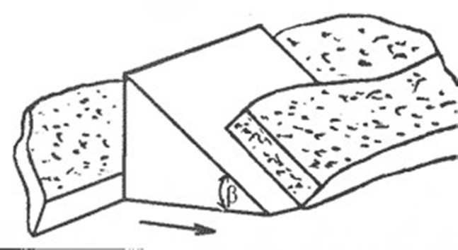

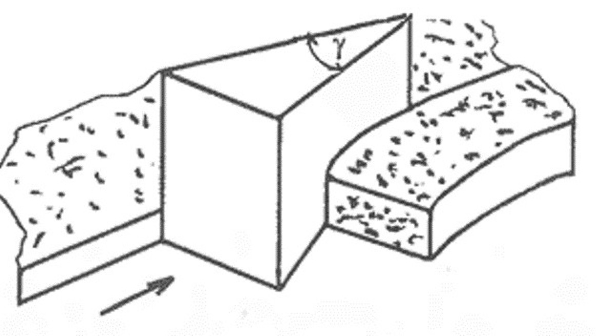

Знаю, что уже об этом в этой теме про все оговорено. Но "Повторение, мать учения." Вот два чертежа.
По этим чертежам видно и работа полевой доски, и лемеха, и наклон стойки корпуса плуга, и регулировка поворота плуга двумя болтами.
