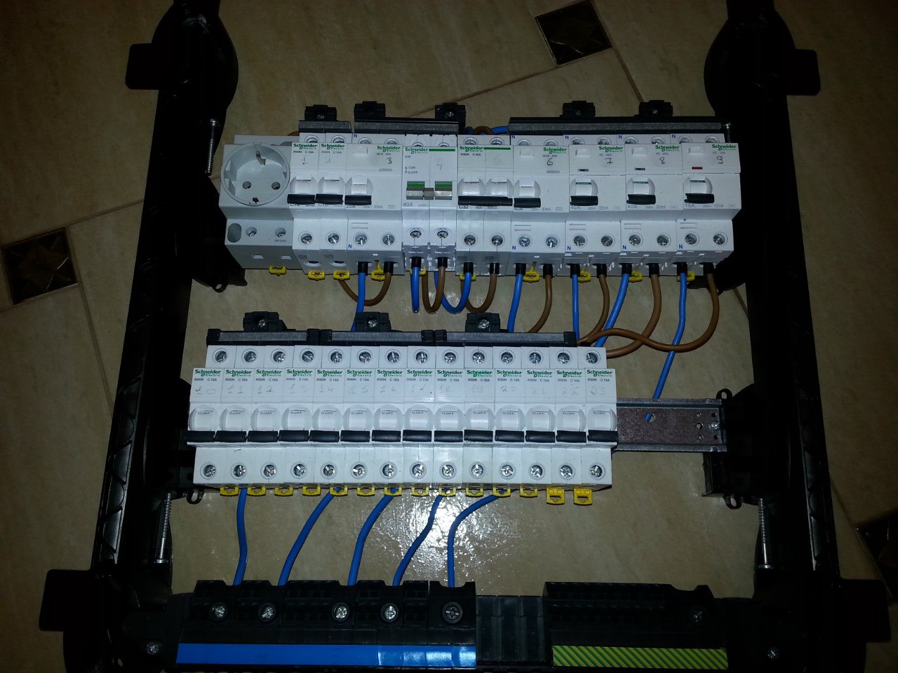

Alex2507
Alex2507
Регистрация: 15.07.2013
Сочи
Сообщений: 1697
19.12.2013 в 22:24:49
прошу покритиковать. где что накосячил?:o
Rumato
Rumato
Регистрация: 20.04.2011
Щелково
Сообщений: 9044
19.12.2013 в 22:30:08
На нижнем ряду 2 правых автомата на встали? Защелки отодвинуты. Хорошим тоном считается если кабели по щиту идут сбоку, а не за ДИН-рейками. Ограничители на ДИН-рейку не ставите? Что автоматы не разбегались?
