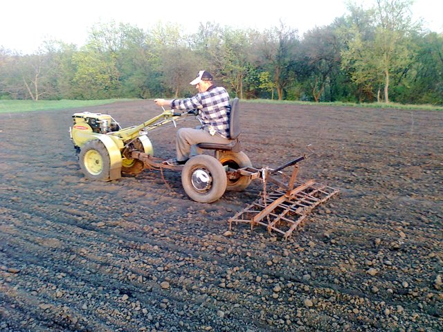

Сегодня шел дождь с утра,стало скучно пошел в гараж.Результат
slaventiy 7, установи впереди колесо, как я на своем установил, и не надо никаких подставок-подножек во время работы. Только когда в гараж ставишь. Если бы на моем мотоблоке не устанавливался передок, я бы это колесо вообще не снимал бы. Нигде оно не мешает, ни с прицепом, ни в гараже.
Марош, С отвалом мешать будет,но то мелочи зима проходит и наступает сезон!Я помню ваше колесо! Не хочется наклон вперед делать,масло с коробки в сцепление перетекает и начинает залипать хоть и пропилы есть.Потому и подножка высокая делалась .
slaventiy 7, так оно же в масле. И как оно на таких оборотах может залипать? Двигатель в 8-9 л.сил и не оторвет ведущий диск от ведомого, да еще в масле. Масло не клей. Что-то тут из области неопознанного. Да и пропилы на ведущих дисках не для этого.
Возможно конструкция сцепления такая. Три пружины все таки мало для равномерного сжатия и разжатия дисков. Пружина есть пружина. Белорусы на своем устанавливают пять пружин и то бывают накладки.

Go Rail, что "ах"? Сам ведь недавно сказал, что при наклоне твоего мотоблока вперед, ты не можешь нормально включить в нем передачу из-за сцепления и что лучше его водить в руках задрав ему "морду" в верх и что определили причину этого - масло из коробки, при наклоне вперед, переливается вперед в камеру, где размещено сцепление. Становится больший объем в этой камере масла. Выходит, что 3 пружины при вращении в большем объеме масла, а вернее как бы полностью утопленные в масле не держат равномерно диски. А 5 пружин в белорусском мотоблоке справляются с этой работой. Я завожу, наклоненный вперед и стоящий на колесе мотоблок и включаю любые передачи без всяких вопросов.
Марош, Сто процентов три пружины мало.Я раза 4 разбирал,выставлял,но все равно диски идут на перекос на одну сторону.Да, как-то я фотки выкладывал когда у меня винт под сцеплением вместе с кусочком чугунного блока вырвало. Блин, я не здесь вылаживал на АПК форуме
slaventiy 7 написал: Марош, Сто процентов три пружины мало.Я раза 4 разбирал,выставлял,но все равно диски идут на перекос на одну сторону.Да, как-то я фотки выкладывал когда у меня винт под сцеплением вместе с кусочком чугунного блока вырвало.
slaventiy 7, причем здесь пружины, ведь сцепление МС не ведет и никогда не буксует при максимальных нагрузках.
KIN 74, Да я не говорю что ведет,передачи включаются с рыком если он мордой вниз постоит.На холодную нифига а вот поработает и начинает рычать.
Марош написал: Go Rail, что "ах"? Сам ведь недавно сказал, что при наклоне твоего мотоблока вперед, ты не можешь нормально включить в нем передачу из-за сцепления и что лучше его водить в руках задрав ему "морду" в верх и что определили причину этого - масло из коробки, при наклоне вперед, переливается вперед в камеру, где размещено сцепление. Становится больший объем в этой камере масла. Выходит, что 3 пружины при вращении в большем объеме масла, а вернее как бы полностью утопленные в масле не держат равномерно диски. А 5 пружин в белорусском мотоблоке справляются с этой работой. Я завожу, наклоненный вперед и стоящий на колесе мотоблок и включаю любые передачи без всяких вопросов.
Марош, Ну так и есть. Только я вроде или здесь или нет, писал, что диски в этом варианте независимы друг от друга. Если я включаю передачу на опущенном на перед мотоблоке, скрежет есть, но не сильный. Причиной тому не только масло, а еще то, диски под собственным весом заваливаются вперед, несколько налегая на ведомые, при этом вовлекая их во вращение. Про сцепление с 5 пружинами, это про то как на видео? Я к сожалению не знаю его полного конструктива, очень интересно. Достать такое не просто.
