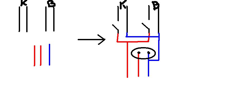

Звонок мне покоя не даёт. Где мне подключение с кнопкой зделать в щитке или возле самого звонка?? Просто надо определиться, все кабеля уже завел, звонок вот остался.
Ну как удобней будет. Я обычно в щиток кабели завожу от кнопки и от звонка, в щитке и соединяю.
