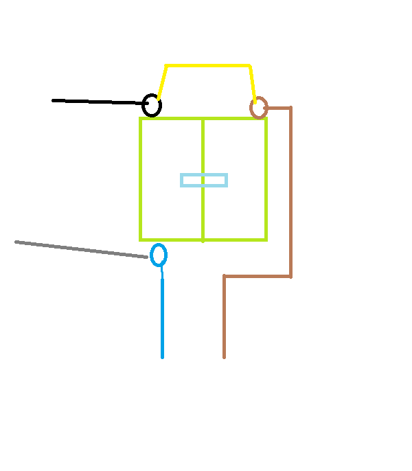

Прошу подсказать, правда к электрике мало относится. Стоит вопрос штробления стен и установки подрозетников на кухне. Стена несущая.
Так вот хочу сделать все по минимуму, провода к розеткам духового шкафа и варочной панели протяну в кабель канале за кухонным гарнитуром (все равно видно не будет).
Хочу сделать подрозетники под фартук в двух местах и под вытяжку. Кабель будет уложен в штробе (кабель 3х2.5 крепить дюбель-хомутами с последующей замазкой) и по потолку сразу заводится в щит квартиры.
Если так близко будут сделаны подрозетники стене от этого "худо не будет" ?
В других комнатах штробили, но там подрозетники в разных углах комнаты стены.
П.С. видел фотографии, где там сделано дофига розеток на кухне - так делать не хочу.
Негорючие коробки?
Близко от чего? От труб мин. 0,5 м. Всё остальное чисто субъективно. Я бы так сделал
Во первых уменьшается вероятность повреждения кабеля при монтаже шкафов на стене.
Во вторых штробить меньше. В третьих есть доступ к кабелю и распред коробкам.
Про подсветку рабочей зоны гарнитура не думали ? Сразу бы под светильники провод заложит, чтоб не торчал.
И выключатель поставить вместе с розетками, если только не использовать в строенные выключатели
на светильниках. А если расположить так розетки , то и штробить не надо.

Подскажите как правильно подключить этот разрядник? Заземление по ТТ сделанно.
Так понял что надо PEN раскидать по двум клеммам PE и N, а землю на землю? до этого с разрядниками имел дело только пару раз, и была более наглядная схема от производителя, да и клемм пять было.
MOHAPXUCT, Судя по обозначению на фронте прибора или N, или PEN...
MOHAPXUCT написал:
какой PEN раскидать, окститесь...
у вас ведь ТТ ?, поэтому про PEN просто забудьте
входной ноль линии на "N" УЗИП, к значку "земля" - заземляющий проводник от вашего заземления, к "РЕ" - РЕ проводник в щиток на РЕ-шину
Регистрация: 21.03.2015 Новосибирск Сообщений: 7795
ZooZoo написал:
Ну и рисуночек для лучшего восприятия
ebf,
классная картинка ; сохраню себе
