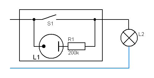

А аа!! кажется понимаю... вопрос теперь в том, где найти "нуль"... Потому что выключатель прерывает "фазу" и ничего дальше не видно ..... Тогда я не понимаю, почему подсветка горит при выключенных тумблерах....

Потому что неправильное подсоединение. Также непонятен смысл вашей перемычки.
На вашем двухклавишном выключателе с одной стороны одна клемма(входная), а с другой две(на потребители). При неподключенных к выключателю проводах напряжение будет лишь на одном из них, этот провод подключается во входную, остальные два(лампы и подсветки) на оставшиеся. Также непонятно зачем было брать провода у лампы, ведь отключив лампу на ее проводах нет напряжения. Для подсветки нужно брать напряжение с питающей линии выключателя

вот схема подсветки с неонкой
неонка L1 питается через нагрузку L2. если выкрутить лампочки в люстре, подсветка гореть не будет. думаю, светодиодная подсветка включена аналогично.

ZIDIZ написал : На схеме ниче не понятно, но в любом случае неправильно.
вот это по-нашенски :D
AlexCar, по рисунку (если грамотно бы было) - КЗ. У Вас по кор. кабелю к выкл. скорее всего подходила фаза, а после него на лампы уходила по синему. Где-то рядом напрямую на лампы шел ноль. Теперь Вам надо:
