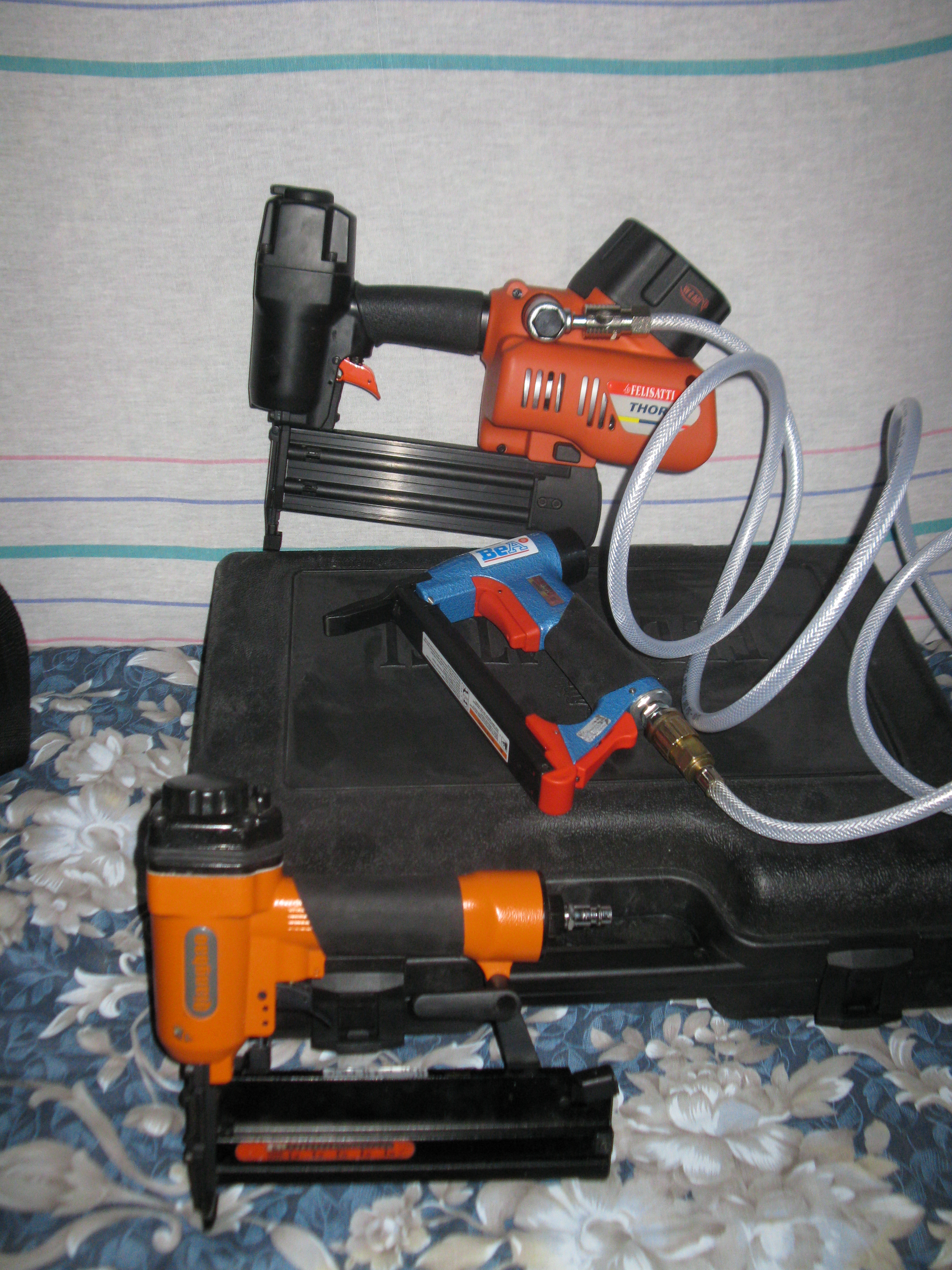

Замерил расход энергии АКБ на гвоздь - вышло 6мА, и по примерным расчётам у меня вышло, что на одном заряде аккумулятора 4А, нейлер должен забить не менее 700 гвоздей.
Так что 800 гвоздей, заявляемые Dewalt'ом вполне правдивы.
Я считаю такой результат совершенно рабочим, при таком "запасе хода" о заряде АКБ можно не беспокоиться.

Ага. А самое интересное, что 692 на первой скорости 90мм отлично забивает и даже притапливает, а работает потише и батарейку экономит, разница видна на сучках.

Забыл добавить, после отстрела 120 гвоздей, часть корпуса возле ручки имела нагрев порядка 40 градусов, остальной корпус имел температуру окружающего воздуха.

Один вопрос: мне важно что-бы машина могла забивать гвозди не утапливая сильно шляпки (максимум миллиметр-полтора) и по-возможности равномерно. На видео ты утапливал гвозди, что полезно при конструкционном строительстве. Но при обшивании фасада доской требования иные. Как думаешь, нейлер справится?

Костя, а что же ты не сказал проверить это дело? Мне в голову пришло это проверить, когда видео отсматривал, но гвоздей уже не было.
Думаю, что проблем быть не должно, всё-таки топил он довольно ровно, а колёсиком ставь сколько хочешь и лупи, силы у него хватит. Стабильность утапливания сильно зависит от того насколько хорошо держишь, да что я тебе говорю, ты и сам лучше меня знаешь.
