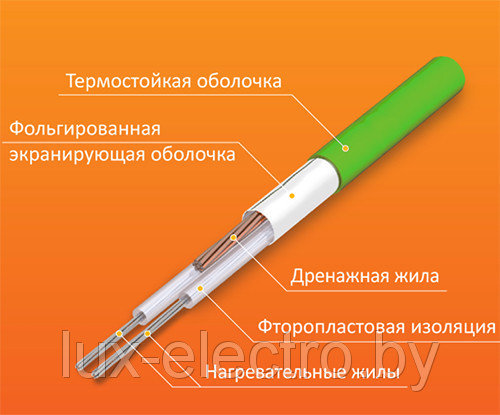

Добрый день. Возникла такая проблема: Есть кабель, но стяжка уже залита, а кабель необходимо укладывать под глубину 3-5 см. Рабочая температура кабеля -до 105 градусов, то есть при укладки его с малой стяжкой (под кафель) может обжигать ноги. Поэтому хочу установить на обогревательный кабель регулятор напряжения, такой, как ставится на ручной регулятор освещения. Нагрузка моего пола всего 300 ватт, поэтому наверняка проблем не возникнет. Какое мнение электриков на этот счёт?

По логике если укоротить кабель то его сопротивление уменьшиться, а мощность возрастёт, но не сгорит ли он от этой избыточной мощьности?
Не согласен с такой логикой Если взглянуть на характеристики матов, то мощность прямо пропорциональна длине кабеля Укорачиваем кабель, уменьшается мощность

данный кабель с резистивными жилами
соответственно при укорачивании возрастет мощность, то есть укорачивать данные маты нельзя уменьшается же мощность у самрегов, а это куда более дорогие кабели

efremov.olvi, Добрый день. Такие характеристики матов обеспечены тем, что в каждом размере используется нагревательная жила разного сопротивления. Без вариантов, если укорачиваете кабель, уменьшается сопротивления секции, а как следствие увеличивается ток и мощность. Нужен теплый пол электрический, обращайтесь сюда https://polcity.com.ua/ . Профессиональный подбор и консультация
