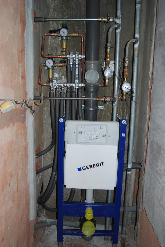

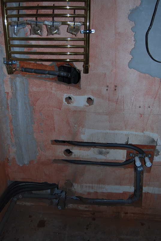

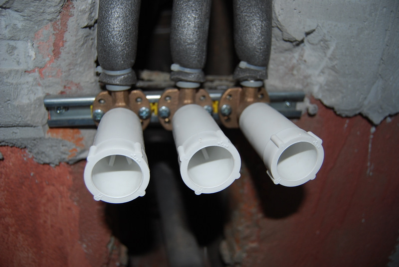

Mike099 написал : 2master.msk Может не совсем корректная просьба (каждый мастер хранит в тайне свое мастерство, иначе все будут мастерами ) - снимите, пожалуйста, ролик не только конечной продукции, а по монтажу. Достаточно разделки соединений и опрессовки - медь, нержавейка, пластик - судя по работам у Вас идет вся комбинация.
Никакого секрета здесь нет. Полотенцесушитель, водонагреватель, участок от крана до коллектора-металл. От коллектора до водорозеток-можно пластик, но лучше-металл. Прежде всего для большей производительности и компактности при монтаже,т.к использование угловых фитингов для изгибов пластиковых труб считаю неправильным. Ролики не снимаю. В сети полно материала, где косорукие авторы пытаются научить "чайников" прокладывать мп трубы и паять медь. В виду их подавляющего большинства, не вижу смысла вносить свой вклад. Для поиска информации о свойствах и качестве продукции советую обращаться не к продавцам и, даже, не к монтажникам, а к производителям. Например http://www.viega.ru/xchg/ru-ru/hs.xsl/index.html
На фото
Полотецесушитель-G1 Sanpress нерж. сталь От крана до коллетора-A1 Profipress. Система пресс-фитингов с медными трубами От коллектора до водорозеток - L4 Pexfit Pro. Система полиэтиленовых труб из РЕ-Хс с фитингами из бронзы и PPSU Для мотажа использовал оригинальный пресс инструмент.
