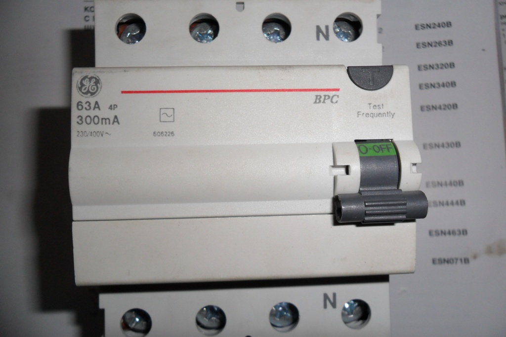

Вот, сегодня подвернулось по дешевке такое трехфазное УЗО 63А 300мА. Подскажите, как его лучше подключить, в качестве группового (противопожарного) в однофазной сети?

Классное УЗО. Я сам такое достал по дешевке, только 2-полюсное. А к однофазной сети прикрутить просто - фазу через любую из фаз, а ноль - через ноль. Должно работать.

alexposter написал : А к однофазной сети прикрутить просто - фазу через любую из фаз, а ноль - через ноль. Должно работать.
Фазу, как-раз, не любую, а ту, при которой будет работать "ТЕСТ". Точнее надо смотреть схему, которая должна быть на корпусе, а то может статься, что тестовая цепь между фазами включена.

avmal написал : Фазу, как-раз, не любую, а ту, при которой будет работать "ТЕСТ".
  • вы правы, я не подумал о "тесте" как-то...
