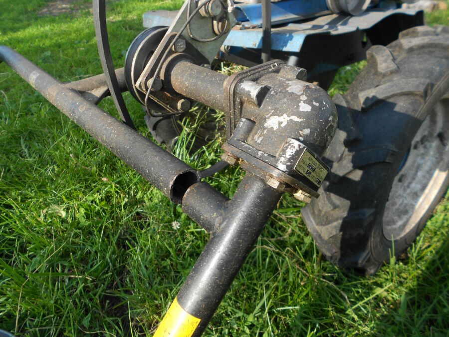

umnyi написал : LexaRazov, А что у вас за проушина слева на бампере ?
Если речь идёт про ухо на первой фото возле масленного фильтра то это для крепления ,,табуретки'', а если про отверстия под вомом , то это для крепления подъёмного механизма навески.
360 и 40 мм.
Еще одно надо учесть, вал между нижними редукторами выполнен из полдюймовой трубы, и к осям редукторов приварены точками. Т.е. эфект предохранителя. Не раз обрезало, когда на незнакомом сенокосе какой то пенек или камишек выкосиш...
