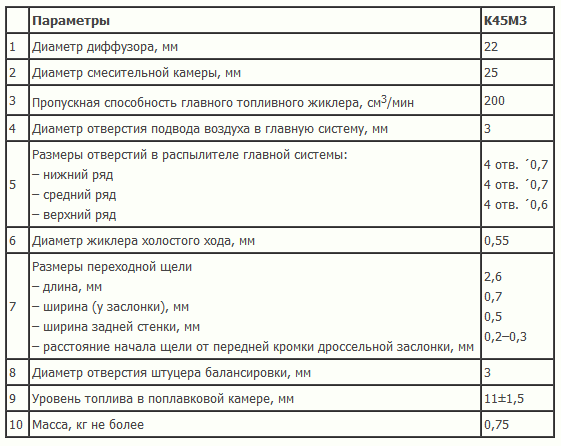

Уж коли речь зашла о заслонке, а что это за размеры переходной щели?

alldn написал: Уж коли речь зашла о заслонке, а что это за размеры переходной щели?
Держу в руках К45М3. При полностью закрытой дроссельной заслонке в смесительной камере (выход из диффузора) мы наблюдаем круглое отверстие, пропускную способность которого регулирует винт количества ХХ. Если мы буквально на 1мм сдвинем дроссель на открытие, то рядом с упоминаемым отверстием появляется еще одно, продолговатое. Это и есть щель переходного режима. Оба отверстия питаются из одного источника, это можно проследить визуально по ходу канала ХХ. Источник этот - жиклер ХХ, это который самый верхний, с резиновым колечком. В таблице указаны размерения этого продолговатого отверстия. Кажись, все понятно. Табличка хорошая. А в отношении правильных инструкций по правильной настройке карбюратора, так пусть они сначала сделают правильный карб, чтобы мы не трахались с его доведением до ума. А потом я их послушаю.

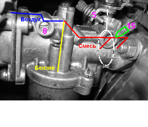

Гломоздин Николай написал: Держу в руках К45М3. При полностью закрытой дроссельной заслонке в смесительной камере (выход из диффузора) мы наблюдаем круглое отверстие, пропускную способность которого регулирует винт количества ХХ. Если мы буквально на 1мм сдвинем дроссель на открытие, то рядом с упоминаемым отверстием появляется еще одно, продолговатое. Это и есть щель переходного режима. Оба отверстия питаются из одного источника, это можно проследить визуально по ходу канала ХХ. Источник этот - жиклер ХХ, это который самый верхний, с резиновым колечком.
И здесь получается интересный момент. Винт 8 регулировки воздуха даёт качество смеси, т.е обогащение. Далее по каналу стоит жиклер, он не регулируется, идём далее. Доходим до этих отверстий. Мне думается, что винт 15 регулирует хх за заслонкой. Получается что винт 8 регулирует обогащение в переходную камеру и в ней много смеси. Её подтягивает за счет приоткрытой заслонки, а далее винт 15 ограничивает подачу смеси для ХХ. Вот и получается, что винт 8 регулирует переходной режим, а потом исходя из полученного результата, для работы на ХХ регулируется винт 15 количества смеси ХХ.

Jesha написал: Винт 8 регулировки воздуха даёт качество смеси, т.е обогащение
Качество смеси - это не обязательно обогащение. Качество смеси это баланс. Думаю, здесь описка. Винт 8, в зависимости от его положения, выполняет или ту, или иную функцию. Если он вывернут относительно "горки" (этот термин, насколько я помню, ввел Наиль Порошин), то смесь обедняется, а если ввернут, то обогащается.
Jesha написал: Мне думается, что винт 15 регулирует хх за заслонкой.
Согласен. Похоже, так оно и есть. После установки на блок карба К45М3 хочу провести эксперимент - будет ли работать двигатель на ХХ при полностью закрытой дроссельной заслонке, питаясь только из канала, приоткрытого винтом 15. И будут ли меняться обороты при вращении этого винта в ту или иную сторону. Но смесь, поступающая под этот винт, уже сбалансирована винтом 8, т.е. винт 15 - это винт количества этой самой смеси, здесь я с Вами согласен. Повторю, что и система ХХ в чистом виде, и система переходного режима имеют один источник - жиклер ХХ. Просто на одном канале просверлены два отверстия. Одно из них находится под постоянным разрежением, а другое - появляется при малейшем открытии заслонки. Мне работа этого узла представляется так - мы, скажем, подобрали оптимальное положение винта 8. При закрытом дросселе разрежение у винта 15 небольшое в силу размеров отверстия, запираемого этим винтом (щель переходного режима еще не открылась), смесь поступает в цилиндр только из-под этого винта. При малейшем открытии дросселя появляется переходная щель, разрежение увеличивается в зависимости от степени открытия заслонки. Количество смеси, проходящей по каналу ХХ, и попадающей в цилиндр уже сразу через два отверстия, увеличивается прямо пропорционально разрежению. При дальнейшем открытии дросселя, в силу возросшего разрежения, вступает в работу распылитель. Топливо способно подняться не только по тонкой топливной трубке ХХ, но и по внутренней полости распылителя, где и происходит долгожданное соединение бензина и сбалансированного нами количества воздуха. Вроде бы так...
Jesha написал: Вот и получается, что винт 8 регулирует переходной режим
И переходной режим, и режим ХХ. Может, мы говорим одно и то же, но разными словами. Бывает...
