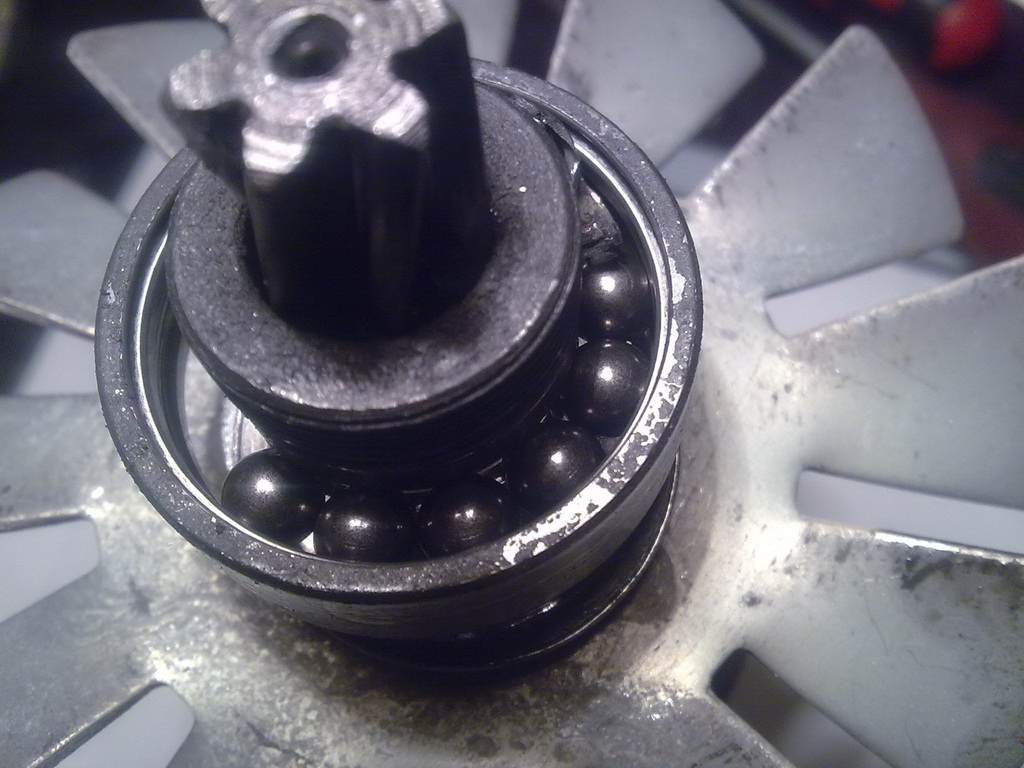

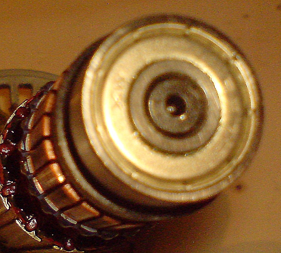

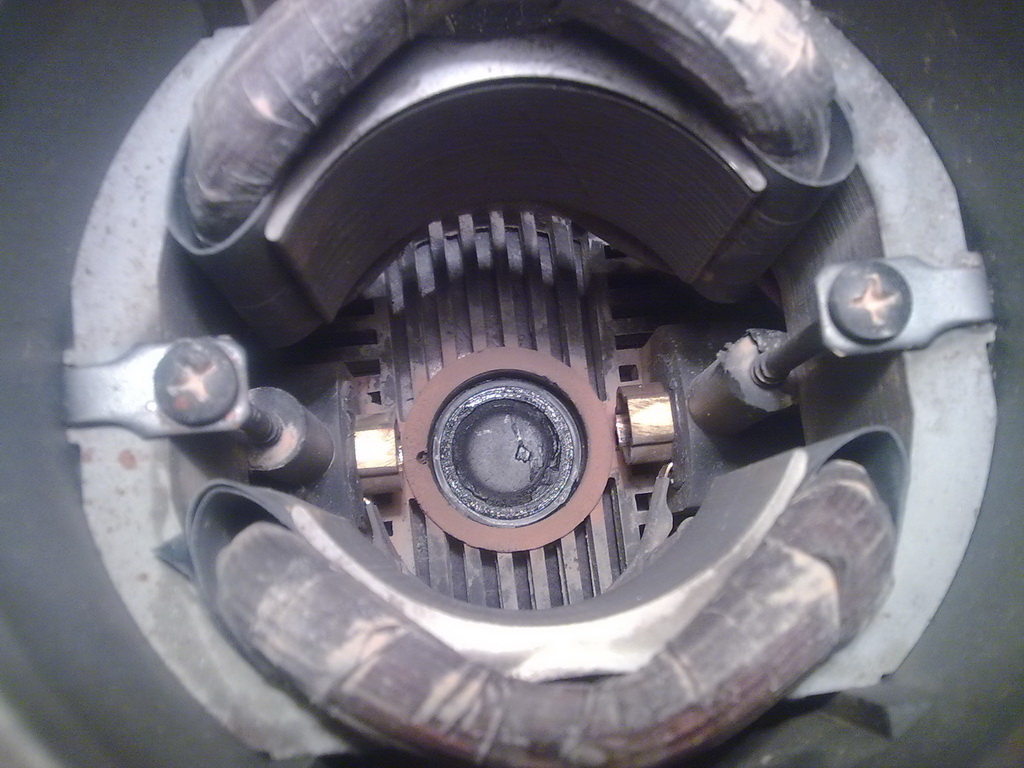

Откуда там инженеры? Практически всё содрано у других.... По поводу подшипников NSK, там их небыло никогда. Типичные китайские подшипники средней поршивости... Вот что от них остаётся после непродолжительной работы... Тот самый молоток..
Даже намёка никакого нет на обещенные NSK, но иногда они всё-таки попадаются, но не имеют они отношения к настоящим, типичная подделка. А вот и корпус заднего подшипника, как всегда подгулявший. Как видно там должно быть резиновое уплотнение в отверстии, о котором и упоминал консультант-баушмайсер, но его там нет даже на новых и подшипник болтается в корпусе достаточно сильно. Там даже отверстие это сделано по тупому и безграмотно, с такой вибрацией всё это выглядит примитивно и топорно. А про смазку я вобще молчу... Понасрано по углам, вот и вся смазка.
