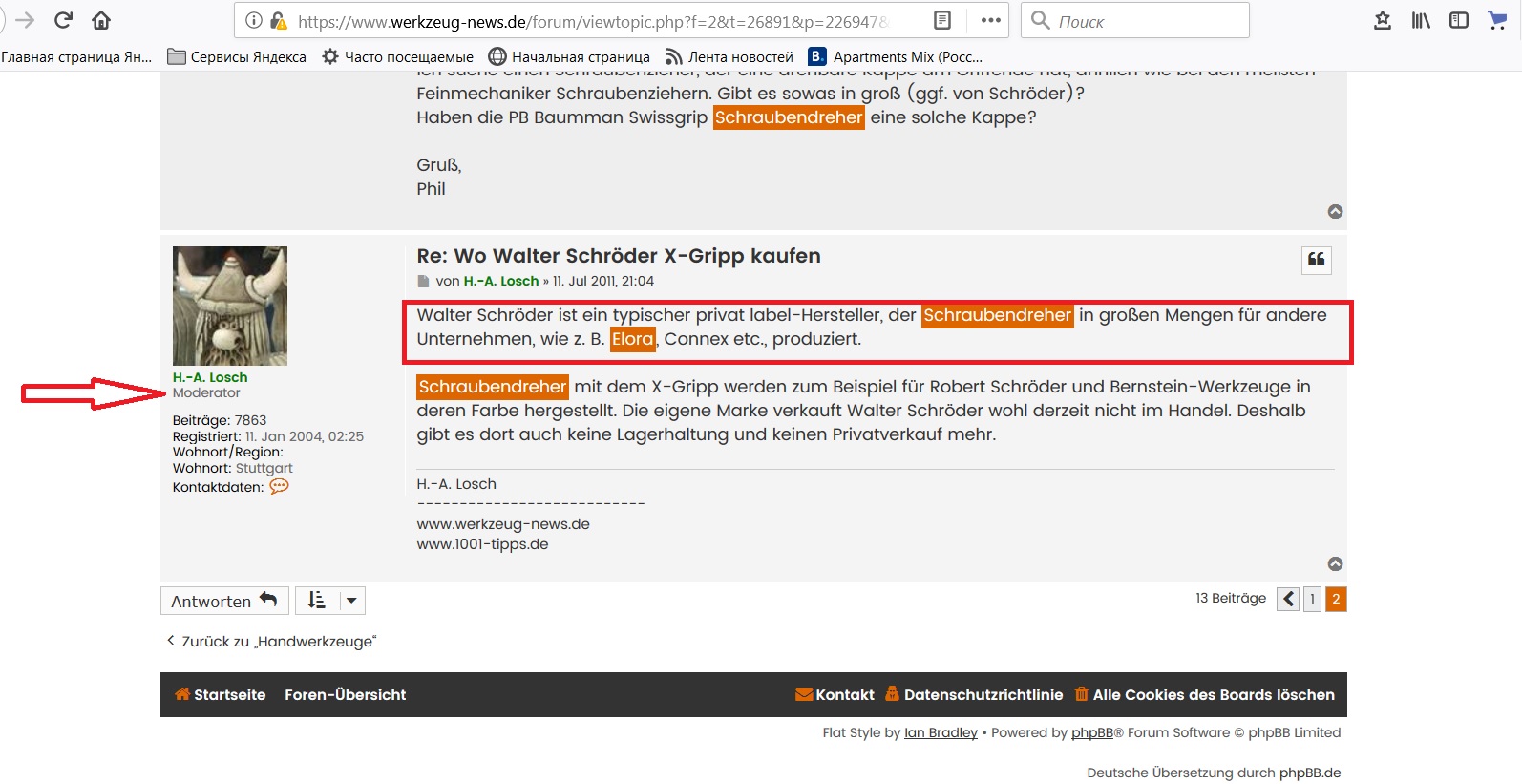

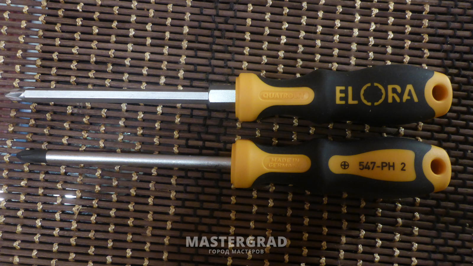

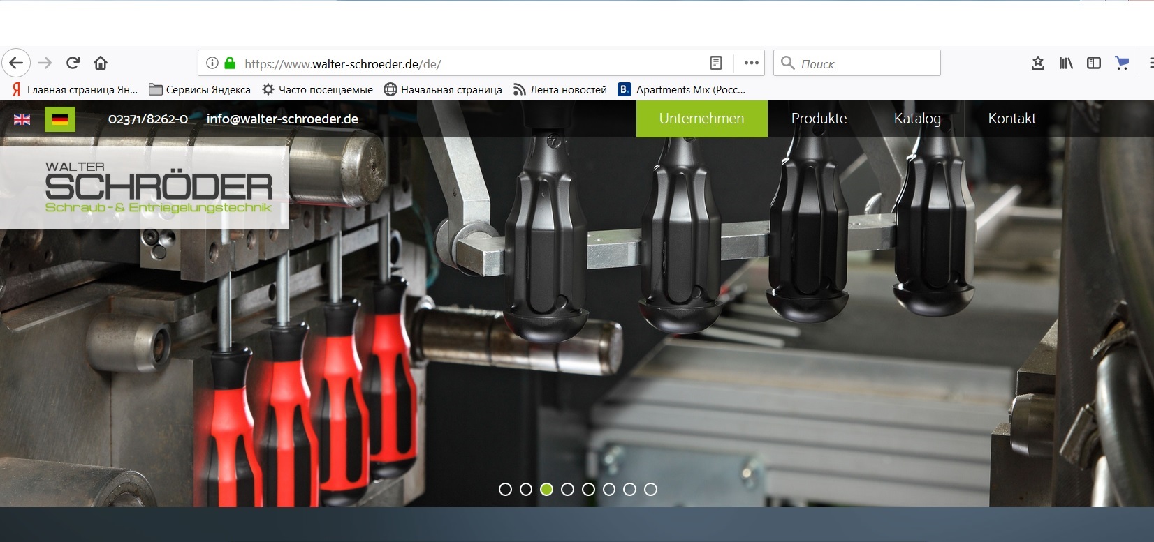

Вопрос о производителе отвёрток QUATROLIT®-2C-handle, которые камрад dim-on так хотел попробовать на десерт, оказался не очень сложным. Но, камрады с немецких сайтов, обсуждавшие эту тему, не потрудились привести ссылку с подтверждением своей информации. Жаль; найти производителей части ШГИ Elora оказалось легче. Тем не менее, то, что отвёртки Elora заказаны на стороне, немцами признаётся за вполне определённый факт. Теперь, собственно, о производителе. Этот вопрос затрагивался на немецком сайте werkzeug-news.de несколько лет назад. Привожу скрин оттуда, датированный 11.07.2011 (пост камрада H.-A. Losch):

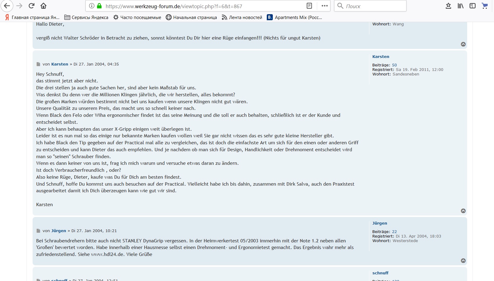

Walter Schröder ist ein typischer privat label-Hersteller, der Schraubendreher in großen Mengen für andere Unternehmen, wie z. B. Elora, Connex etc., produziert. (Walter Schröder - типичный производитель [для] частных брендов, который изготавливает в больших количествах для других предприятий, например для Elora, Connex и.т.д.) Вот так, просто и без обиняков, убили всю интригу. ;) По мнению немцев, производителем отвёрток QUATROLIT®-2C-handle является Walter Schröder. Меня больше заинтересовало указание на некие большие количества продукции, которые идут с завода этого производителя. На другом немецком сайте ( werkzeug-forum.de ), мне встретилась интересная дискуссия об отвёртках. Камрад Karsten (являвшийся, судя по тексту, представителем фирмы W.Schröder) привёл чуть больше подробностей, относительно больших количеств (пост от 27.01.2004):
Was denkst Du denn wer die Millionen Klingen jährlich, die wir herstellen, alles bekommt? Die großen Marken würden bestimmt nicht bei uns kaufen wenn unsere Klingen nicht gut wären. (Что сам то думаешь; кто ежегодно получает миллионы [отвёрточных] стрежней, которые мы производим? Определённо, большие бренды не стали бы у нас покупать, если бы наши [отвёрточные] стержни не были хороши.)
Вопрос о качестве оставим в стороне, а вот указание на миллионы штук стержней для отвёрток, покупаемых другими брендами у W.Schröder, - это интересно. Т.е., не только отвёртки в готовом виде, но и стержни для них. Теперь, вернёмся к первому скриншоту. Там упоминалось, что W.Schröder, помимо продукции для Elora, делает отвёртки для Connex (сейчас бренд входит в группу Wurth). Если зайти на сайт W.Schröder ( ), то прямо там (на меняющихся заставках) есть подтверждение этого факта:
То есть, слова камрада H.-A. Losch (первый скрин), пусть и частично, подтверждаются.

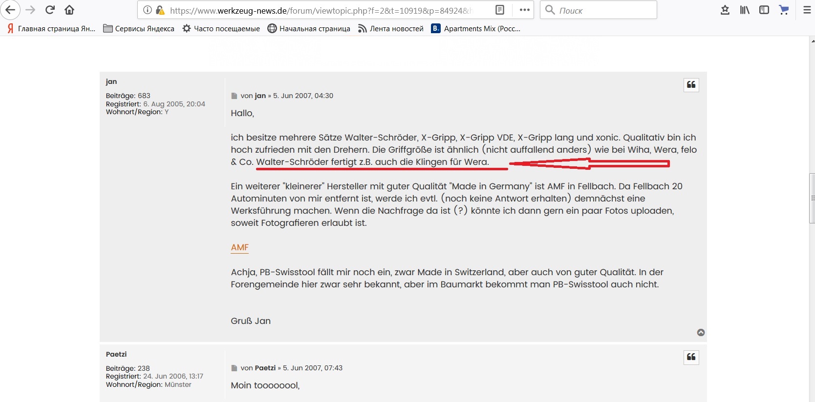

По части, кто же может покупать у W.Schröder стержни для своих отвёрток, попалось вот какое любопытное сообщение (05.06.2007, пост камрада jan):
Walter-Schröder fertigt z.B. auch die Klingen für Wera. (Walter Schröder изготавливает, например, стержни отвёрток для Wera.) :cool: Есть интересная информация, что, в своё время, Walter Schröder производил стержни для отвёрток... Bahco-Belzer, пока таковые делались в Германии. :yu: Есть похожее сообщение о том, что Walter Schröder изготавливал S-образные отвёртки для Gedore и Stahlwille. Вот как-то так. Поиски производителей части ШГИ Elora дали более конкретный результат. Но, об этом - в другой раз. :)

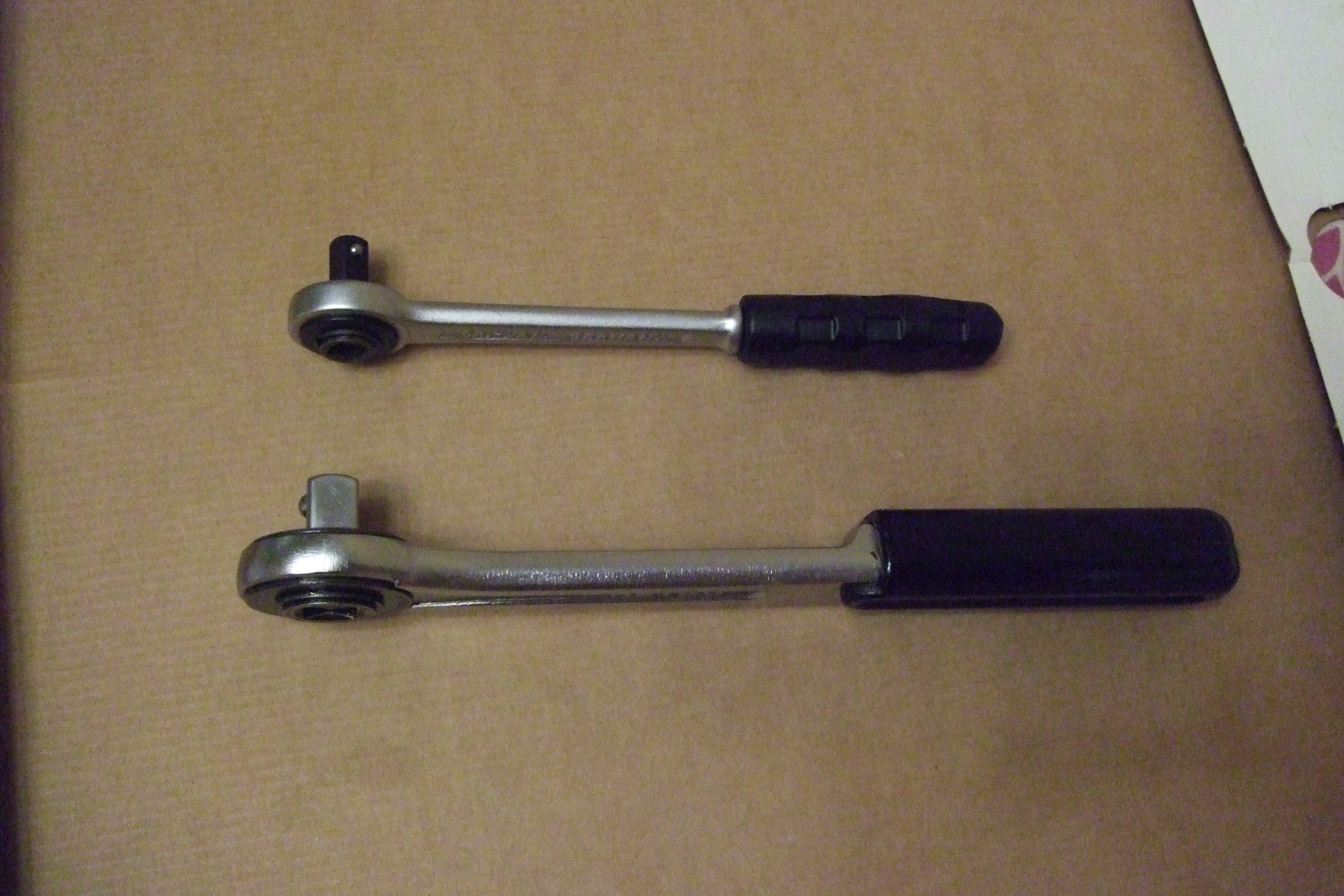

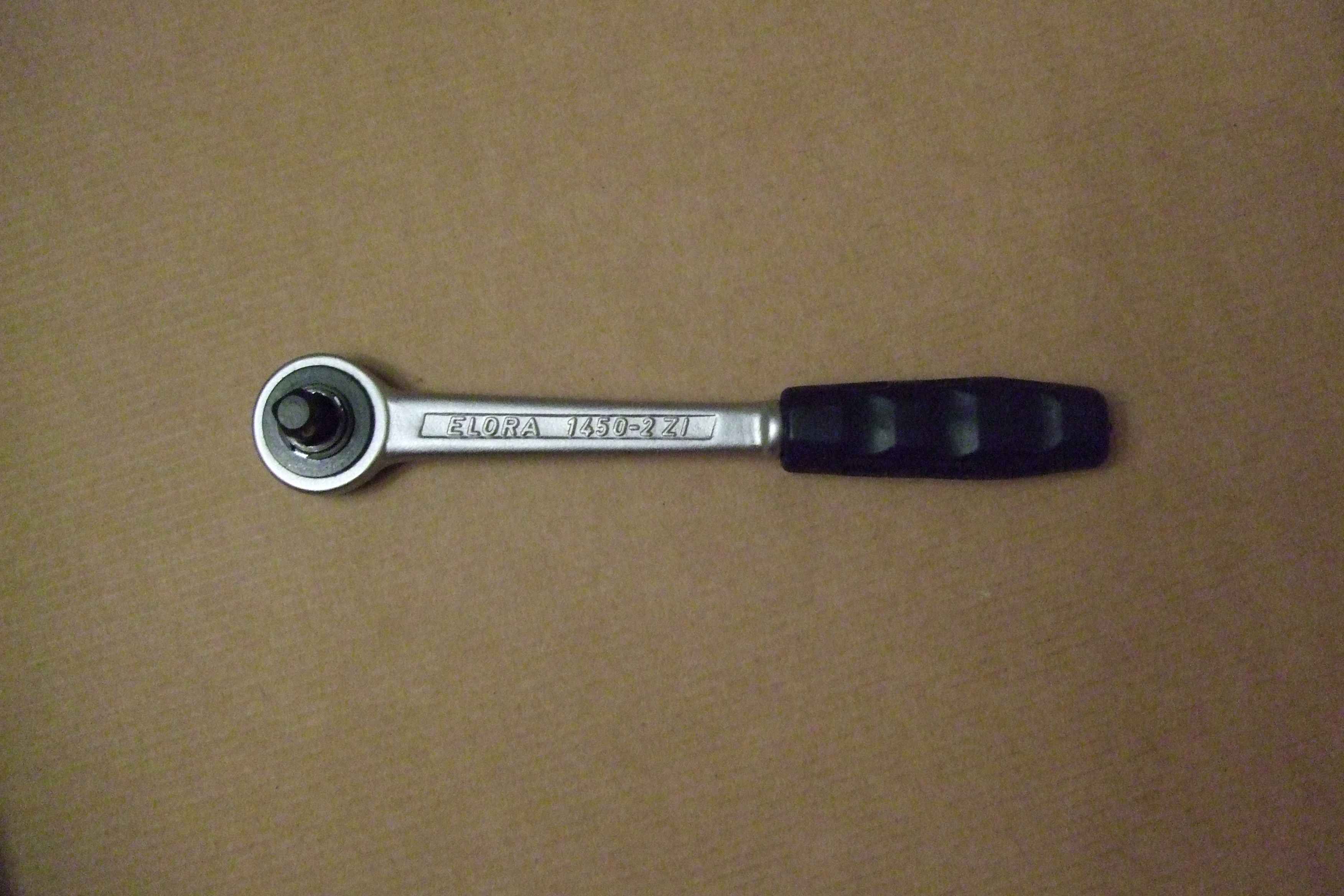

А как иначе - каталог у Элоры внушительный, а само предприятие небольшое, чтобы у себя разместить производственные мощности для изготовления всей линейки. Да и ладно-бы - если заказывают у достойных производителей. Хочется сказать о другом. В моем хозяйстве Элора присутствует. Может не и так много, как других брендов, но есть. И не все из имеющегося мне нравится. В частности - головки и принадлежности. То, что сновья они выглядят серенько, пережить можно. Все-ж не красная девица, чтобы любоваться. Если размерная точность, запас прочности и износостойкости на высоте - то невзрачный внешний вид спокойно можно пережить. Но есть и другие шероховатости, которые могут смазать впечатление от инструмента в целом. Предметно: Удлинители и Т-образный вороток. Надетые на них головки просто вихляются. Особенно это заметно в сравнении, когда на воротках Бета или Штальвилле те-же головки сидят как влитые. Удобнее и приятнее работать - увы - не Элорой. Трещотка. Трещоток у меня много. Неравнодушен я, в частности, к перекидным. Некоторое неудобство с переключением направления вращения компенсируется повышенной прочностью и компактностью. И вот тут Элора подкачала.
Внешне все аккуратно, напоминает старые Гедоровские трещотки.
Но посмотрите насколько выступает квадрат в фиксированном положении - так-же, как и у Хейко с бОльшим размером квадрата

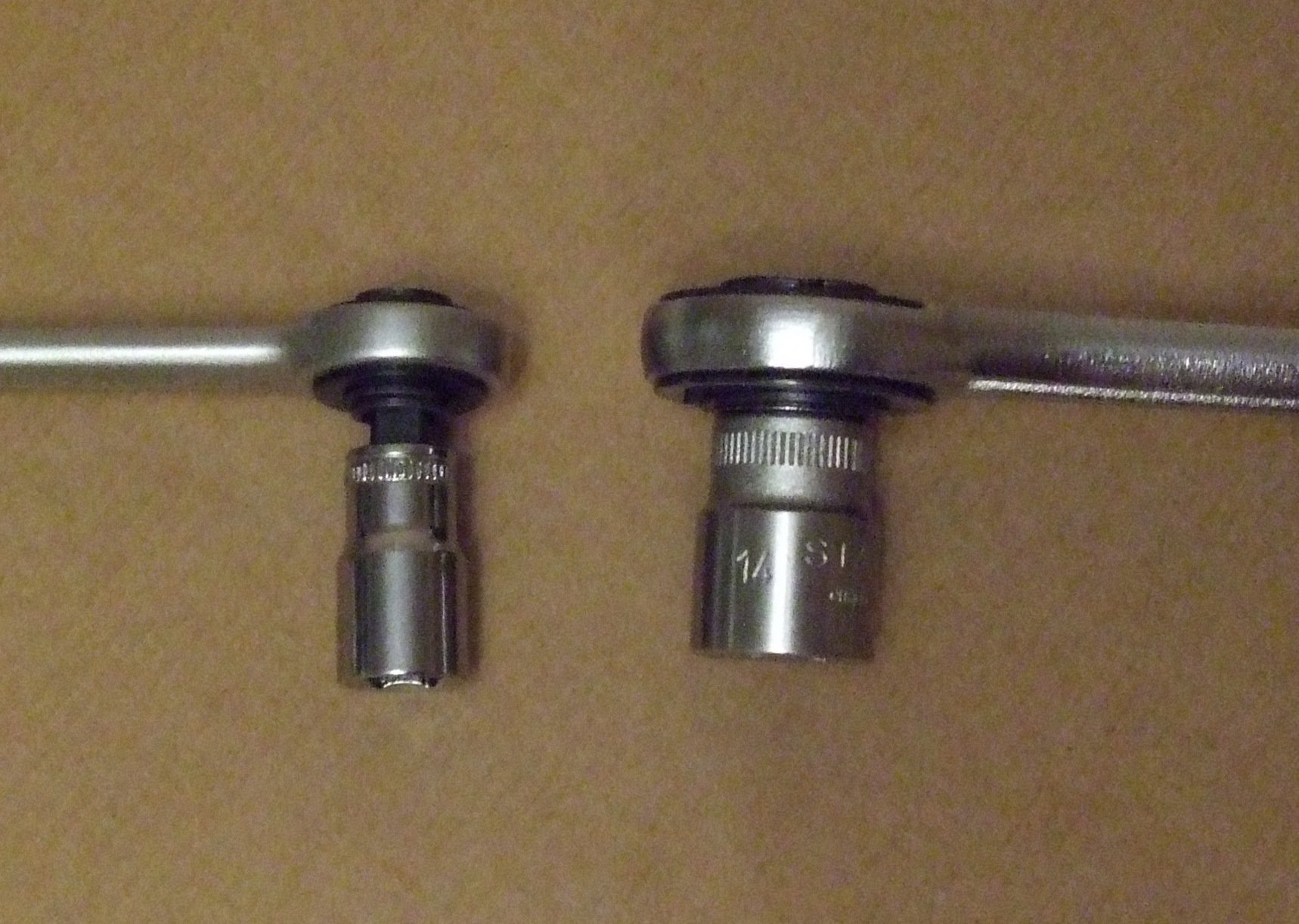

надетые головки показывают, что с компактностью у Элоры просто беда.
Можно, конечно, утопить квадрат внутрь трещотки, выведя его из фиксатора. Но - инструмент-то именитый. И такие вещи должны быть предусмотрены на этапе проектирования и изготовления.
Кстати, у Хейко с этим все в порядке. Что на фото и видно.
