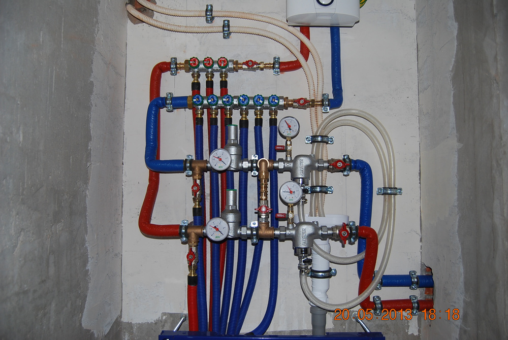

я тут на форуме читал, что к потребителю (душ), делают отвод отдельный до общего коллектора ?насколько это правильно, делается для большего напора воды в душе ?

Банановый, через отвод с полнопроходным шаровым краном 1/2 немножко лучше будет, чем через тот же отвод 1/2, но на коллекторе, вентиль регулировочный дает дополнительно сопротивление потоку.
Фото Фар коллектор 1" с отводами полдюйма. Все потребители, кроме Айбокса душа идут от него. Айбокс отдельно от тройника через полнопроходной кран. При этом труба Рехау Стабил для всех потребителей 16, для Айбокса и Ванны 20
Или другой пример. Коллектор ТЕСЕ с отсекающими вентилями. Коллектор 3/4, отводы 3/4 евроконус. Душ и Ванна - труба ТЕСЕ flex - 20, остальные 16

Банановый написал : я тут на форуме читал, что к потребителю (душ), делают отвод отдельный до общего коллектора ?насколько это правильно, делается для большего напора воды в душе ?
Один хрен, напор будет одинаковый. Хоть вы там лесенки сгородите... Отдельные отводы от магистрали делаются для приборов с завышенным расходом. Это колонки, кабинки, прочая хрень.

а вы какого мнения по нашему спорному вопросу про вынос душа перед коллектором и увеличения на нем диаметра трубы ?
master.msk написал : Банановый, через отвод с полнопроходным шаровым краном 1/2 немножко лучше будет, чем через тот же отвод 1/2, но на коллекторе, вентиль регулировочный дает дополнительно сопротивление потоку.
в моем случае с шаровым краном на входе 1/2, имеет ли смысл увеличивать диаметр трубы на душ с 16 на 20 ?
Уж не знаю , кто тут
слесарь
:o:flirt но, по моему, для обычного потребителя "расход воды" и "напор воды" это одно и то же, тогда как "расход"(если по науке)-это количество воды в единицу времени, а "напор"-это то же самое, что давление...:) И если в начале двух труб одинаковой длины но разных диаметров "напор" одинаковый, то по ним проходит разный расход воды, и меньше-по той, которая тоньше. То есть через тонкую трубу воды на голову выльется меньше.
Имеет при любом раскладе.

ма-маша, нет - расход воды, и напор воды - разные вещи.
Warhamster написал : Имеет при любом раскладе.
Я считаю, что не имеет смысла.
Не, ну я просто офигеваю:cool::cool::cool:
Увеличьте мысленно разницу в диаметрах. Представьте не 16 и 20, а , например(гипотетически), 5 и 50. Ну, и что будет? Тоже "не имеет смысла"? В 3 ночи-спать нужно:) А не обзываться;)
Зачем спорить по вполне очевидному вопросу ? Поищите картинки сечения (разреза) коллектора ,станет всё понятно....
